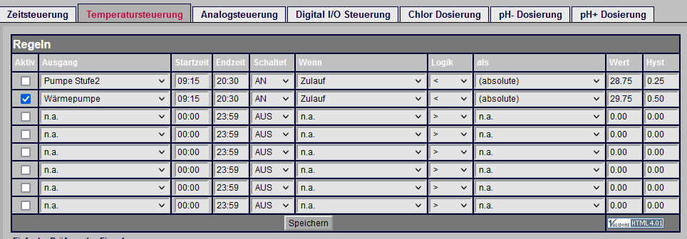

Sorry, wenn ich diesen Thread nochmal hervorkrame - aber ich habe das mit der Hysterese offenbar noch nicht komplett verstanden
Ich ging davon aus, dass wenn ich "<30" eingebe und dann eine Hysterese von 0,5, dass dann die Regel solange gilt (in diesem Fall Ansteuerung der Wärmepumpe, bis exakt 30.0 erreicht werden, er dann abschaltet und dann erst wieder einschaltet, wenn die Temperatur unter 29,5 fällt.
Was ich aber beobachtet habe ist, dass der die Hysterese auch "nach oben" rechnet, also bei 30.0 und 0,5 Hysterese heizt er bis 30.5 und schaltet erst dann ab.
Habe ich da etwas falsch verstanden?

Wie hast Du die Regel denn angelegt? (Screenshot?)
...und was ist noch angelegt an Regeln für die WP

Hier ist der Screenshot:
Sonst gibt es keine Regeln, welche den Ausgang Wärmepumpe ansteuern.

Diese Regel würde unter 29.75°C die WP EIN schalten ... und bei 30.25°C wieder abschalten.
Also passt schon so, wie Du das oben "beobachtet" hast
Der Einschaltpunkt ist in dem Fall die Temperatur in der Spalte "Wert" (also 29.75° - oder darunter). Der Abschaltpunkt ist "Wert + Hysterese" (29.75° + 0.5°)

OK - danke für die Klarstellung.
das heißt, wenn ich 30 Grad will, muss ich quasi "kopfrechnen" und zB 29,5+0,5 einstellen
Ich möchte anregen, das in der nächsten Version des Handbuchs etwas klarer (zB mit Beispielen) darzustellen!
