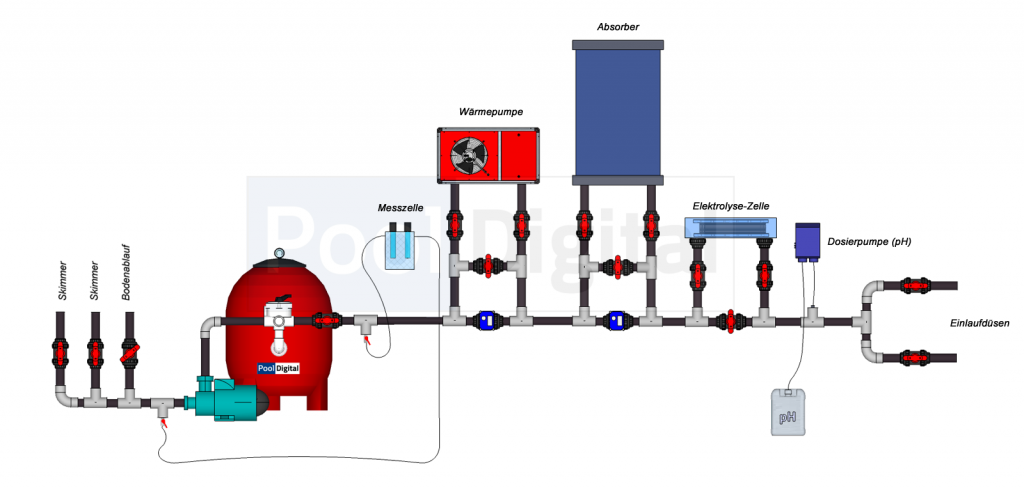

Als ich heute so in meinem Pool/Technikhäuschen nach den Rechten geschaut habe und schon länger den Gedanken nach einer Wärmepumpe habe ( der Bypass ist schon mit eingebaut) hats mich wie Thors Hammer getroffen... :o
Ich habe dan Bypass für die Wärmepumpe vor der SEZelle gesetzt... :roll: Verdammt! Die messzelle greift das wasser schon vorher ab, quasi fast direkt hinterm Filter... Das passt.
Ist das schlimm das die SEZelle hinter der Wärmepumpe ist? Oder muss ich es wirklich umbauen?

ist doch richtig.
Das Wasser wird erst erwärmt, egal ob Solar oder Wärmepumpe) und dann
kommt die Dosierung.
Erst SEL / Chlor, dann pH und das alles dann zur Einlaufdüse ...

:HUG: Da hab ich ja nochmal glück gehabt... Habe das Bild irgendwie andersrum in Erinnerung .. Hätte ja auch mal selber schauen können... :?
