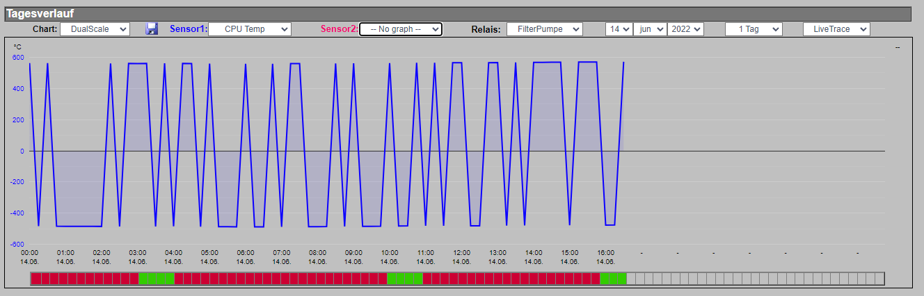

Hallo zusammen!
Ich habe seit mehreren Tagen keine valide CPU-Temperatur-Anzeige.
Ideen?
CPU-Temperatur - völligst - abwegig

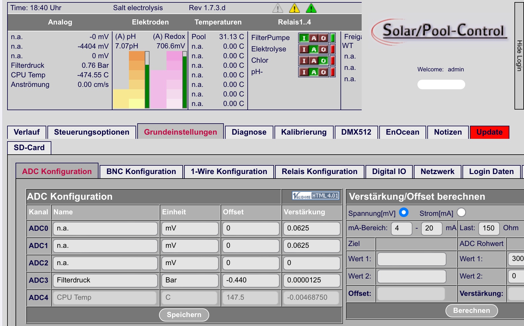

Alles was an den Analogeingängen angeschlossen ist mal abklemmen ... dann ProCon neu starten.
Einer der Eingänge übersteuert vermutlich (CPU Temp ist CPU intern auch eine Analoge-Messung) ... ggf. zu hohe Spannung an einem Eingang dran.
Warum misst ADC_1 4400mV?

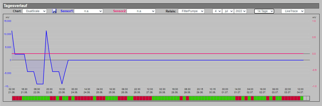

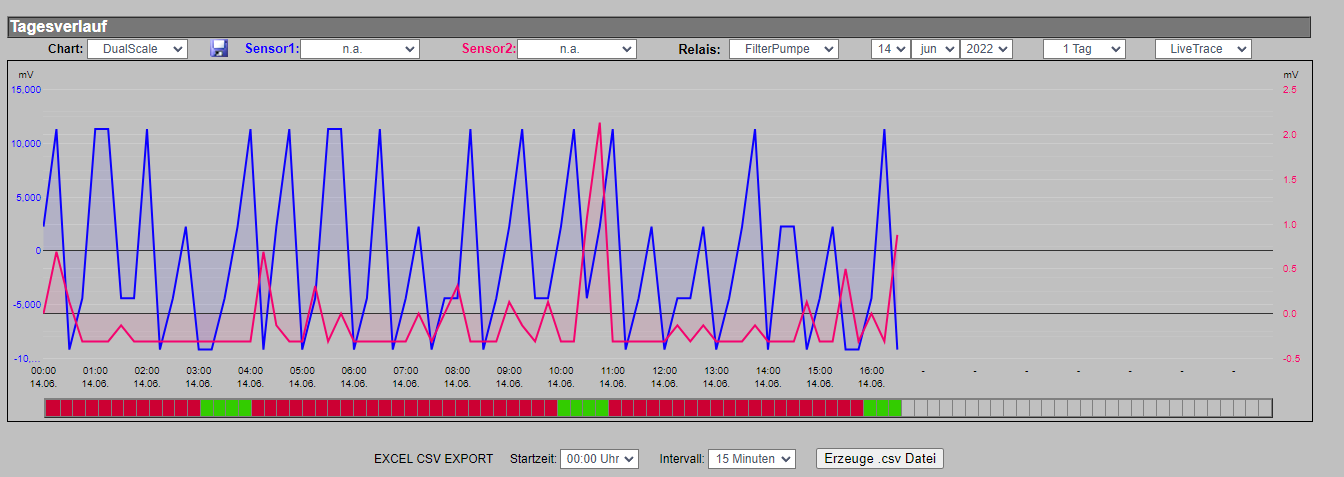

Re: CPU-Temperatur - völligst - abwegig
>> das ist ab und zu so
Ah ...das auftauchen von "Schrott" ... ist sicher nicht normal
Das was Sensor_2 hier anzeigt ist ok... +/-2 mV gezappel bei einem offenen Eingang ... Das was Sensor_1 anzeigt nicht. Wo sollten einfach so -8 oder +10V herkommen?

Was steht denn in der Konfiguration drin für die Analogeingänge? (Grundeinstellungen -> ADC Konfiguration.... OFFset und Verstärkung jeweils?)

Falls es noch hilft:
Current ADC values:
ADC[0] = 000-5mV
ADC[1] = -70460mV
ADC[2] = 000-5mV
ADC[3] = 34867mV
ADC[4] = 132694mV
ADC Interrupt time = 16.720 �s
ADCraw[0] = 0
ADCraw[1] = -24272
ADCraw[2] = 0
ADCraw[3] = 12014
ADCraw[4] = 45293-

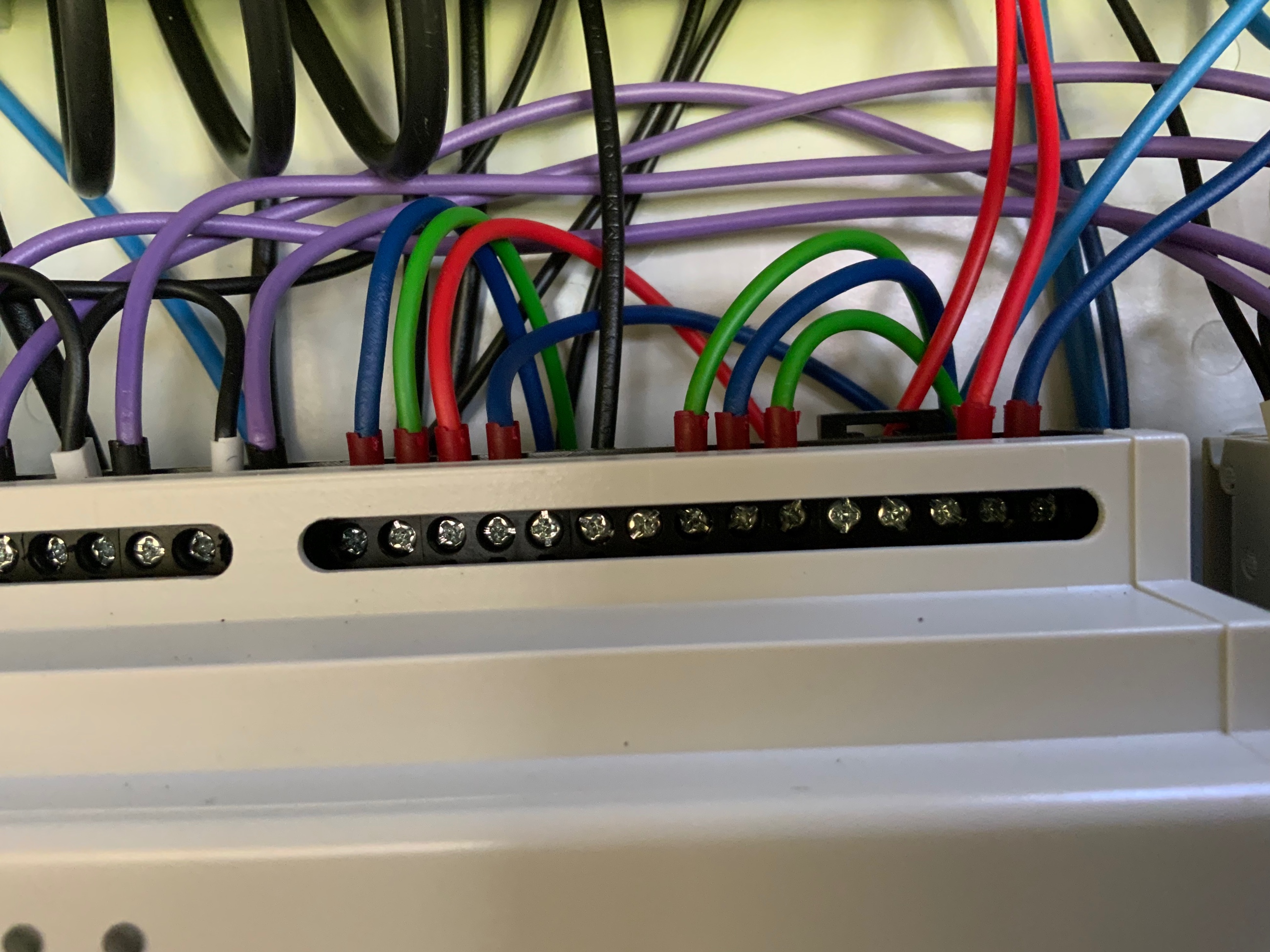

Nur so der Vollständigkeit halber...

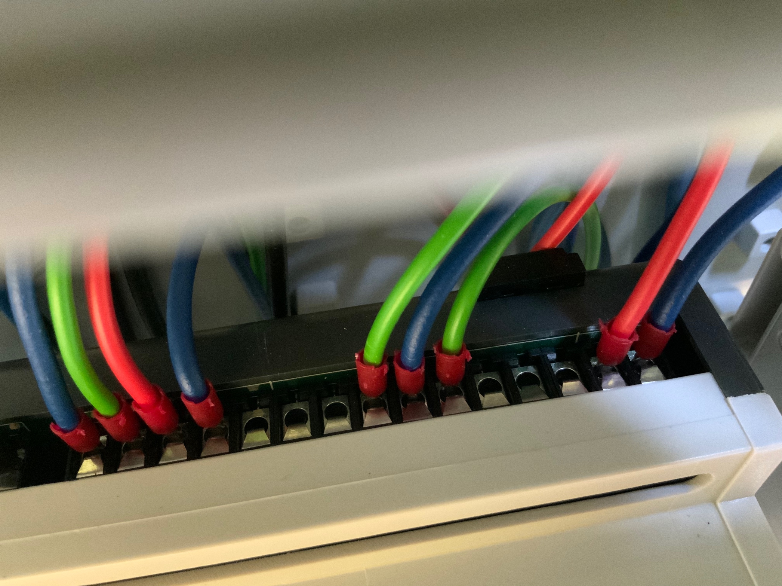

... die Fotos sind von der Steuerung, von der auch die Screenshots sind? Du hattest zwei ProCon.IP gekauft....?!

Hast nen Kompressor und ne Druckluftpistole? Dann schalte die ProCon stromlos und puste alles durch... liegt evtl. ein Stück Kupferader im Gehäuse / auf der Platine / an/hinter der Klemme.
Oder... Es wurde was neues mit angeklemmt/verdrahtet was nicht entstört ist ... das hätte dann - in dem Fall - aber die im RAM liegenden Daten für offset/gain (von ADC_1 und CPU_Temp) "verändern / zerschießen" müssen, das falsche Werte angezeigt werden.... (is eigentlich nicht so wahrscheinlich)
Der Wandler selber kann nichts haben. Es gibt nur einen Analog-Wandler der alle vier Eingänge (+CPU_Temp) nacheinander abtastet - wäre der also "kaputt" - wären alle 5 Werte weg.

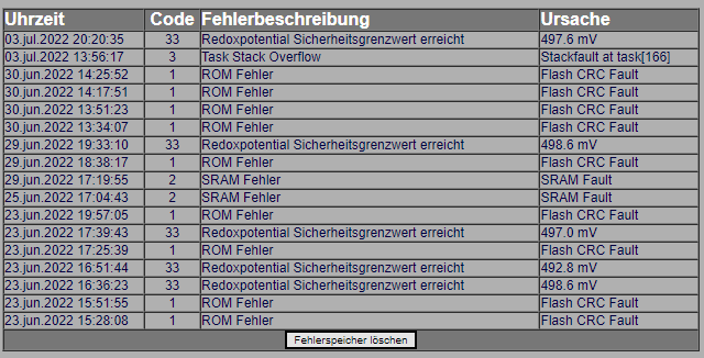

Den ROM Fehler hatte ich auch schon, hat sich dann herausgestellt das der Procon im 3 Reihigen Wasserdichten Verteiler zu warm ist, die hat sich dann teilweise neu gestartet oder eben aufgehängt, hatte dann auch das der eine Fühler der Pooltemperatur die korrekte Temperatur angezeigt hat und de 2. 50 Grad. Aus das ROM Fehler. Jetzt das Gehäuse geöffnet und Lüfter mal testweise vor die Procon und seit dem keinen Fehler mehr. Evtl ist das bei dir auch so.
Vielleicht können wir das nicht alles in ein Topf werfen.
Die CPU muss bis 85°C fehlerfrei funktionieren - tut sie das nicht und die CPU wäre fehlerhaft, tauschen wird das Gerät.
Ein "echter" ROM Fehler ist - bei einem Fehler der CPU - aber eigentlich immer da und die CPU würde alle paar Minuten einen Reset machen.... durchgehend.
Ist also an zu nehmen, das der "Fehler" durch was anderes ausgelöst wird und die CPU nur durch z.B. einen EMP oder evtl. ein Problem in der Spannungsversorgung (Netzteil) vereinzelt beim Check einen Fehler liefert.
Onewire... hat wiederum mit dem ROM Fehler nichts zu tun. Wenn ein Sensor ganz aussteigt oder die Temperatur auf irgendeinen Wert springt und dann "stehen bleibt", kommt das auch irgendwo aus dem Onewire Bus (nicht von der CPU, denn die Sensor überwachen das selber und schalten eigenständig ab, oder können durch EMPs abgeschossen werden). Das ist entweder ein Verdrahtungsthema oder ein Thema der Kabelverlegung (EMP / elektromagnetische Felder) innerhalb oder außerhalb der Elektroverteilung (hast Du bitte mal ein Foto der Verteilung / Verkabelung).
Türe der Verteilung öffnen... ja, reduziert aber nicht nur die Temperatur der CPU sondern auch die aller anderen Bauteile in der Verteilung (Netzteile, etc.). Andere Temperatur, gibt andere Induktivitäten, gibt andere Lasten.... also irgendetwas, was sich mit höherer Temperatur "verbessert oder verschlechtert" hat in dem Umfeld unzählige mögliche Quellen - nicht nur eine CPU... kann z.B. auch ein Netzteil sein, das Temperaturbedingt nicht die volle Leistung liefert.
Um das ein zu schränken müssten wir dann aber auch wissen das es ein "Problem" gibt
...darum steht das ja auch in der Email-Benachrichtigung drin, das man sich bei wiederholtem auftreten dieses Fehlers bitte an uns wenden soll
...dann können wir das zusammen durchgehen, bis die eigentliche Ursache beseitigt ist (weil von alleine verschwindet die eher nicht). Brauchen wir dann halt paar Infos, was / wo / wie angeschlossen und verdrahtet ist ... Fotos... usw.

Moin!
Habe gestern endlich mal die Zeit/Ruhe gefunden die Steuerung durchzupusten..
Seltsamerweise ist seit dem 24.06. mit den analogen Ausreißern völlig Ruhe gewesen.. Kurioserweise machen glaube ich jegliche Memory-Bausteine mir das leben schwer..
Ebenfalls noch sehr interessante Angelegenheit.. Die Relaisausgänge gehen von "HAND-EIN" sporadisch auf "AUTO" wieder zurück.
Hast Du eine Portfreigabe für die Steuerung, die Du mir mal schicken könntest?
Hängt mit dem ROM Fehler zusammen. Der löst einen Reset aus und MANUELL_EIN gesetzte Relais werden bei einem Neustart immer zurück auf AUTO gesetzt
Welche ist das denn? Die von 2018?
[EDIT]... ah ne, sind ja beide 2018
Kannst Du mir bitte die Seriennummer noch schicken (falls es keine Portfreigabe gibt).
