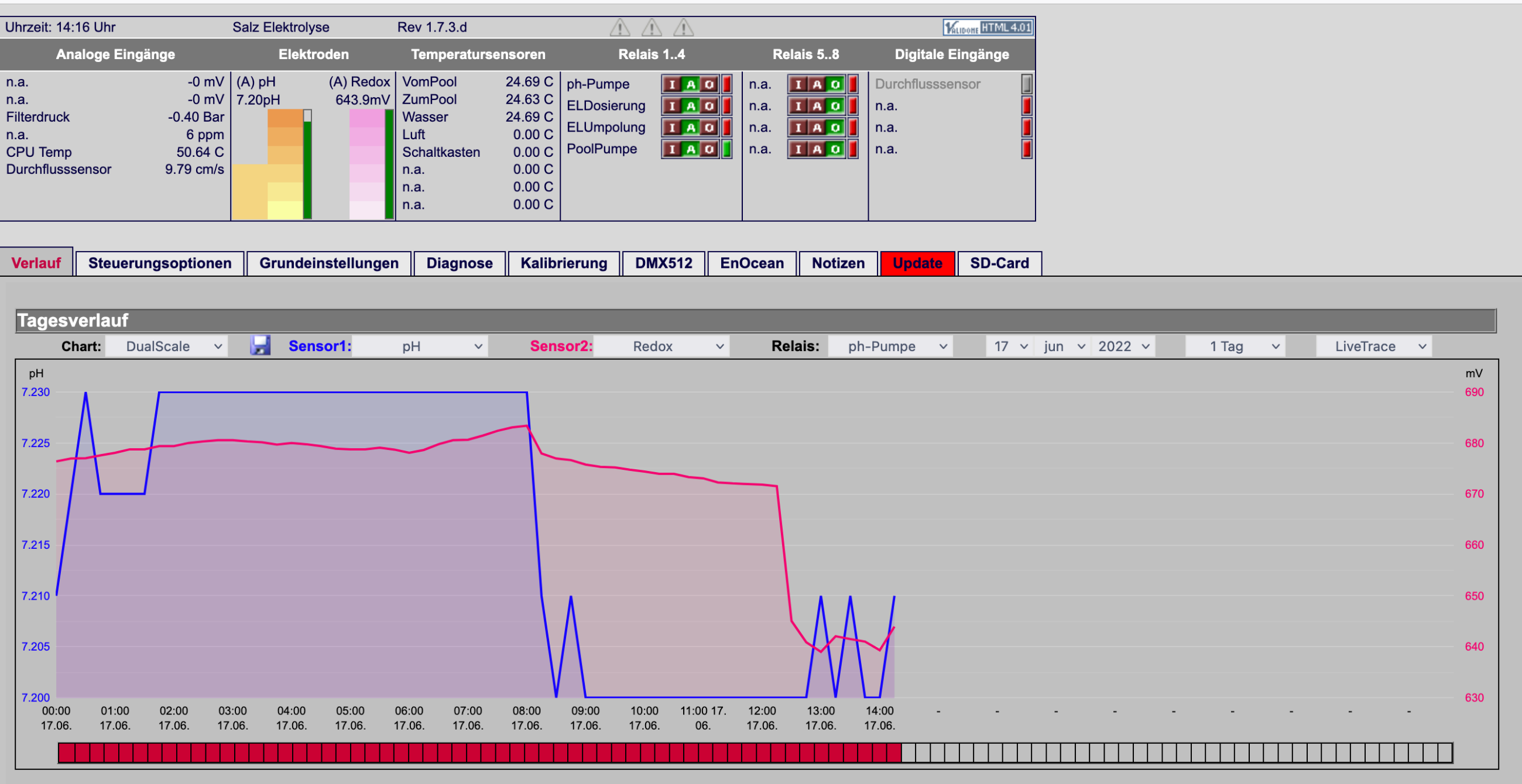

Problem ist das mir Die Procon eigentlich immer PH 7,2 anzeigt! Habe die sinde letzte Woche kalibriert mit der 2 punkt Methode und dennoch gleiches Ergebnis: 7.2 und der Wert schwankt in nanometerbereich...
Die Ergebnise von Poollab decken sich mit den von einem Elektrischen Tester und dem Streifentest...
Wie erkläre ich nun der Sonde das sie n bisschen falsch misst und sage ihr was richtig ist?

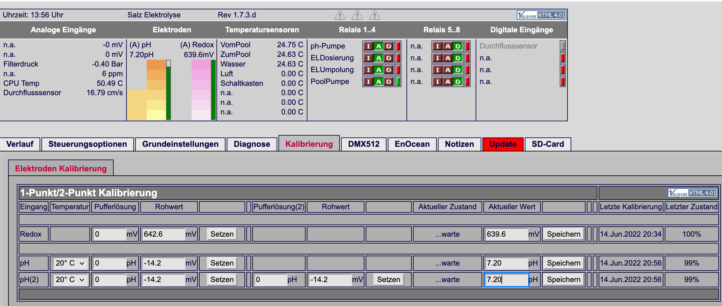

Wie hast Du die pH Elektrode denn kalibriert und was kam dabei für ein Ergebnis raus? (sieht man auf der Kalibrierseite ... % Wert am Ende)
Wenn Du das richtig machst, dann sagt Dir Elektrode auch das, was definitiv richtig ist - und nicht das PoolLab.
misux
- Beiträge: 112
Re: PH und Redox messung Problemchen...
Na Nach Anleitung... DIe Elektrode in die Pufferlösung ph4 rein bestimmt 10 min gewartet bis sich nichts mehr getan hat... dann setzen gedrückt... dann die elektrode mit wasser ausgespült, abgetupft und in die zweite pufferlösung rein ph7...dann setzen, speichern, fertig... habe 99% am 14Juni gehabt...
Dann passts ja.
Warum gehst Du zwingend davon aus, dass das PoolLab recht hat und nicht die Elektrode?
misux
- Beiträge: 112
Wahrscheinlich weil ich eigentlich keine Ahnung habe und wenn 3 Andere Geräte mir einen höheren Wert geben liegt es nahe das das 4te (Elektrode) nicht stimmt...
Okay, Aber wenn ich der Elektrode wirklich so viel Vertrauen schenken darf/soll... ok!
Und die zweite Frage: Ist das normal das wenn ich die Poolfolie abnehme der Redoxwert immer übelst fällt? Und wenn ja, warum?
... ist halt ein Elektrolyse-Becken + Cyanursäure -> die macht das Verhalten nicht besser.
Kannst ja das Forum mal durchsuchen, das Thema "trifft" genug Leute ...z.B. viewtopic.php?f=23&t=1537&hilit=redox+f ... +abdeckung

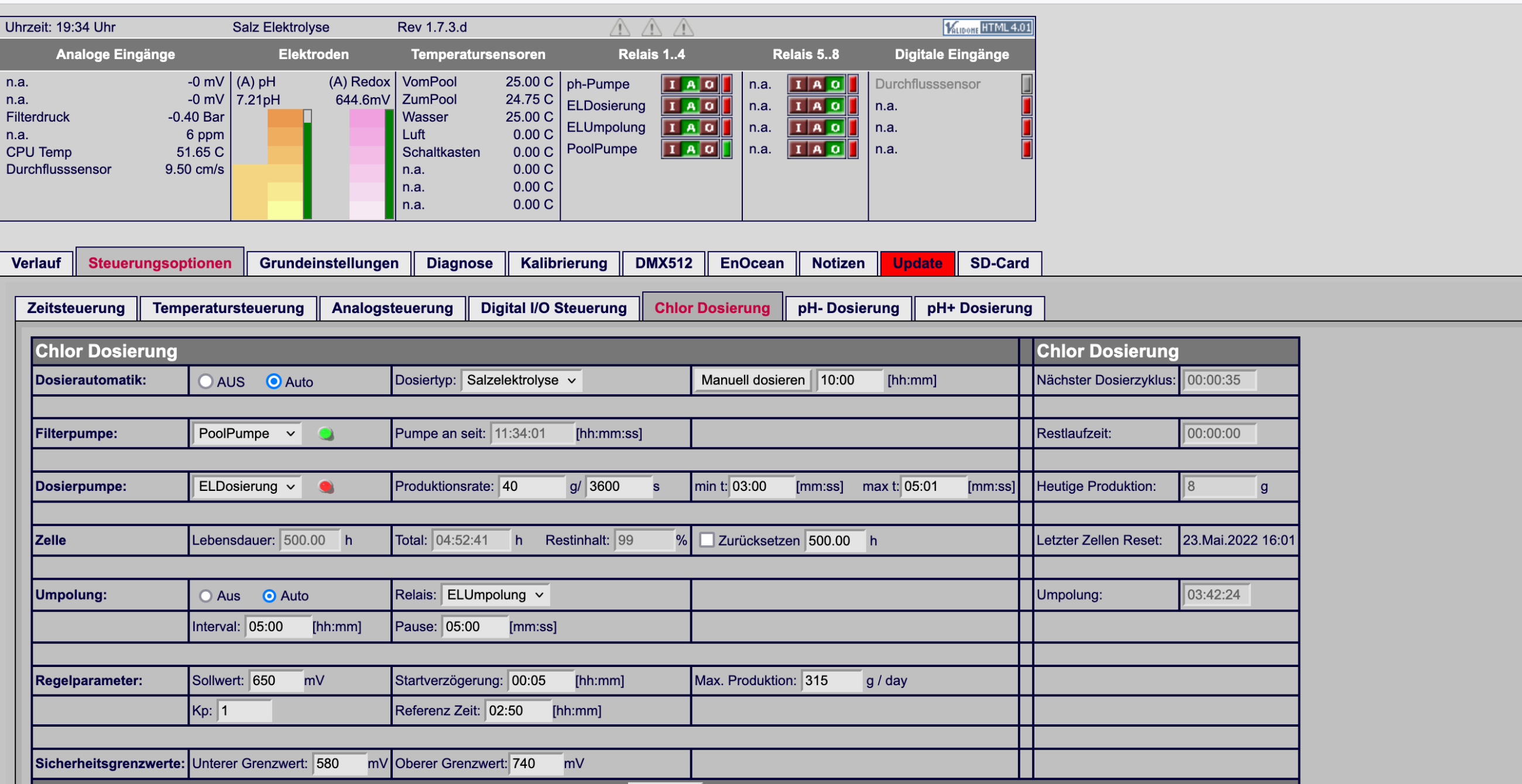

Was mich aber noch interessiert... Seit die Poolfolie ab ist steht mein Redoxwert bei um die 640.. Mein Sollwert ist aber 650. Produziert wurde allerdings nur 8g heute bis jetzt. Sollte nicht das Ziel sein auf die auf den Sollwert zu kommen oder wie ist das gedacht?
Na dann bestelle ich mal das TA Doping...
Warum? Der Elektrode ist das (noch) egal
Kommt das Füllwasser zum Nachfüllen über eine Enthärtungsanlage?
Wann die Zelle einschaltet hängt nicht davon ab "wie das von uns gedacht ist"... sondern davon "wie Du den Regler konfigurierst" ... also wie war das Gedacht?
Du hast den kP um 1/3 reduziert und die Referenz-Zeit um 2/3 reduziert (ggü. den "Richtwerten" aus der Anleitung)... damit schaltet die Zelle halt später ein (weil eine größere Differenz zw. SOLL und ISTwert erreicht sein muss um die eingestellten 3 Minuten Mindest-Einschaltdauer zu erreichen).
Falls Du das an Deine 18m³ anpassen wolltest, dann nur einen der Werte und nur mit Faktor 0.36 (18/50). "min_t" könntest in Deinem Fall dann auch noch reduzieren... 02:00 (mm:ss) z.B.

OK, habe jetzt alles nach der Anleitung eingestellt... KP 1,5, Referenzzeit auf mein Becken (02:50) und "min_t" habe ich auf 2Min gestellt... Bin gespannt...
