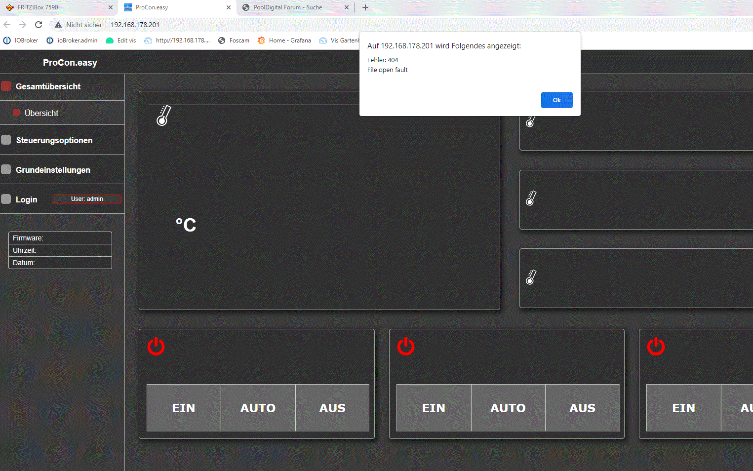

seit gestern hängt meine Easy.
Gestern bin gar nicht mehr auf die Weboberfläche gekommen, hat sich einfach nicht aufgebaut.
Seitdem ich bei mir im Netz alle Fritzen und APs neugestartet habe komme ich zwar auf die Startseite, allerdings mit Fehlermeldungen.
Habe einmal den Neustart auslösen können.
Kommt aber immer ne Meldung im Browser
Fehler:404
File open fault
Ob Sie ansonsten noch läuft kann ich derzeit nicht sagen.
Mal heute abend schauen
Muss ich auf Werkseinstellung?
Gruss
Thomas
Hm... Ja, würde ich jetzt mal versuchen.
Siehst Du eventuell auf welche Datei sich der "404" bezieht? (z.B. im Browser Debugger (F12 drücken) unter "Netzwerk"... müsste bei einer Abfrage der Status 404 mit dran stehen)

Re: ProCon.easy hängt
Ja, dann kam die Seite selber (.htm Datei) wohl nur aus dem Browsercache und die Easy selbst war gar nicht unter der .201 erreichbar ?!
... zumindest würde ich das jetzt mal vermutet.
