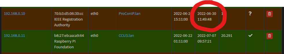

...es hat ja 2 Jahre lang ohne Probleme funktioniert. ProCon bekommt über DHCP (via Pi-Hole) eine reservierte IP.
Tatsächlich wird im Pi-Hole die ProCon aber meistens rot angezeigt, da das letzte Query wohl zu lange her ist....k.a. ob das Einfluss darauf hat. Ich rufe die ProCon Webseite allerdings direkt über die IP auf.
