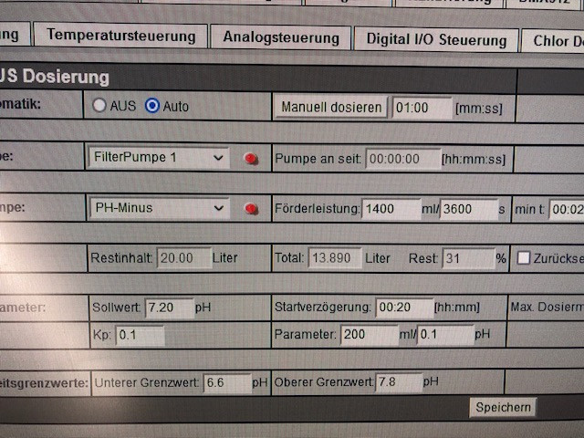

Ich habe jetzt meine Procon ca. 10 Wochen am Start, Wasserwerte sind top, läuft alles stabil.
Als Stellmittel für PH-Minus verwende ich das Produkt von Höfer (PH-Minus 14,9 %)
Meine Parametereinstellungen sind hoffentlich auf dem Screenshut zu sehen.
Mein alter Nachbar hat mir noch einen kleinen Rest PH-Minus der alten Konzentration mit 49% zum aufbrauchen gegeben. Wegschütten ist ja jetzt auch keine Option.
Wie muss ich denn jetzt die Parameter an die stärkere Konzentration anpassen. Einfach von jetzt 200 ml auf 50 ml stellen ?
Gruß und Danke

Kannst Du eigentlich lassen wie sie sind - der (Software)Regler kommt damit schon klar... wenn Du was ändern willst, dann wäre der "Parameter" schon der richtige Wert dazu, aber kleiner als 100 oder 120ml / 0.1 würde ich nicht einstellen.

Okay….dann lass ich es jetzt einfach mal so eingestellt.
