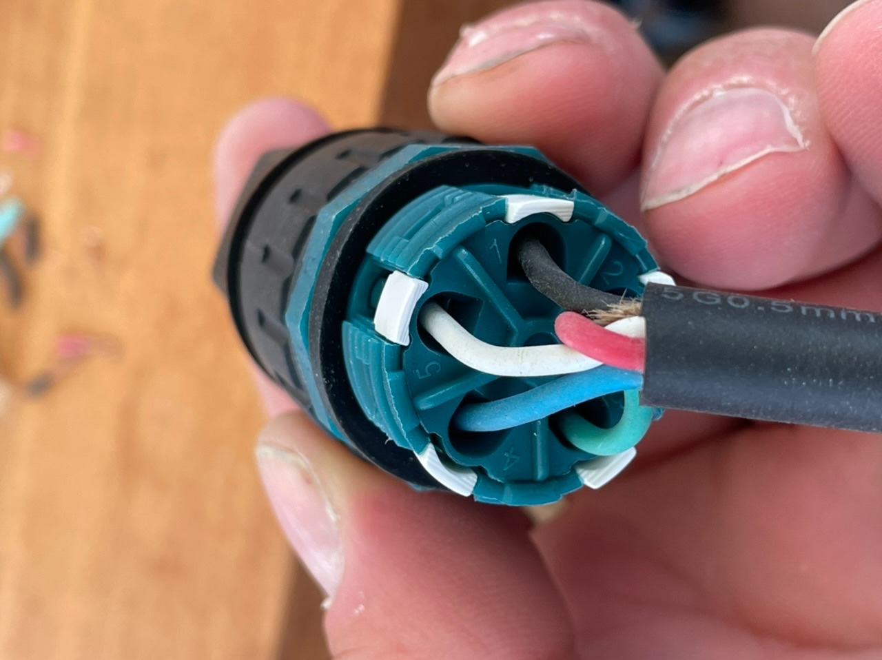

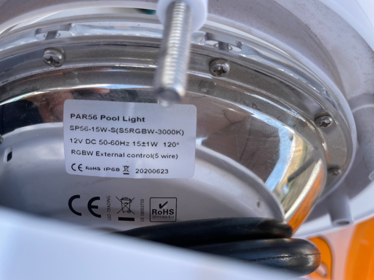

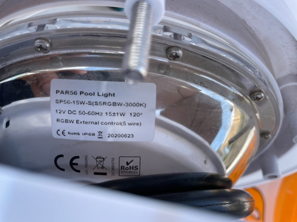

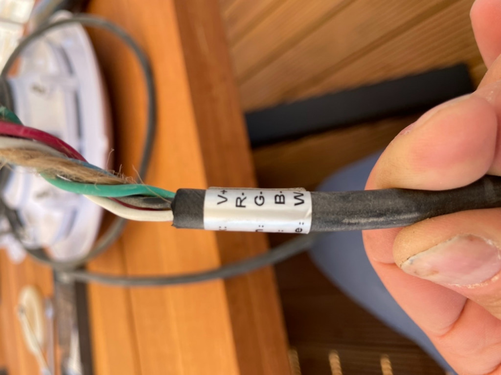

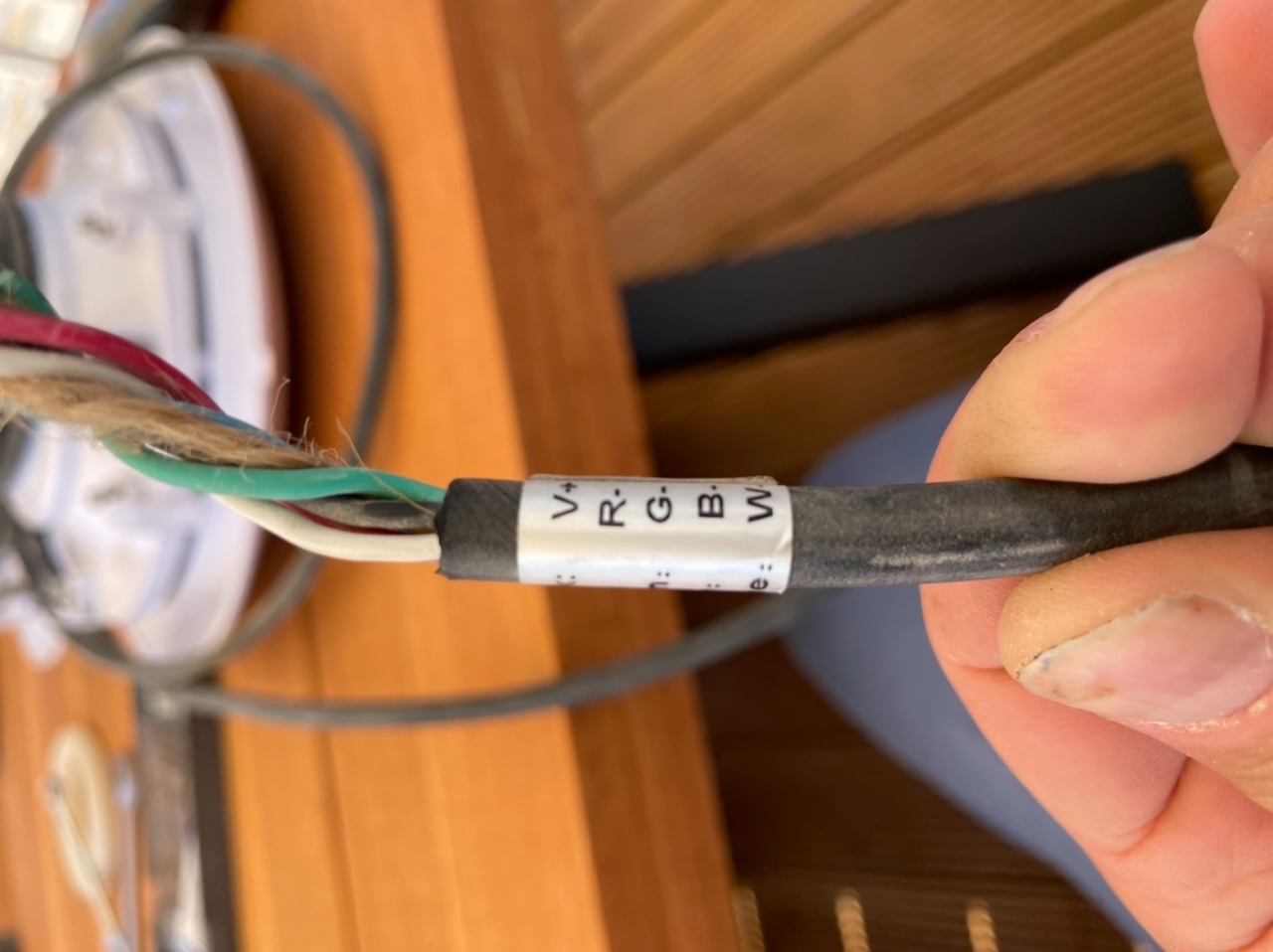

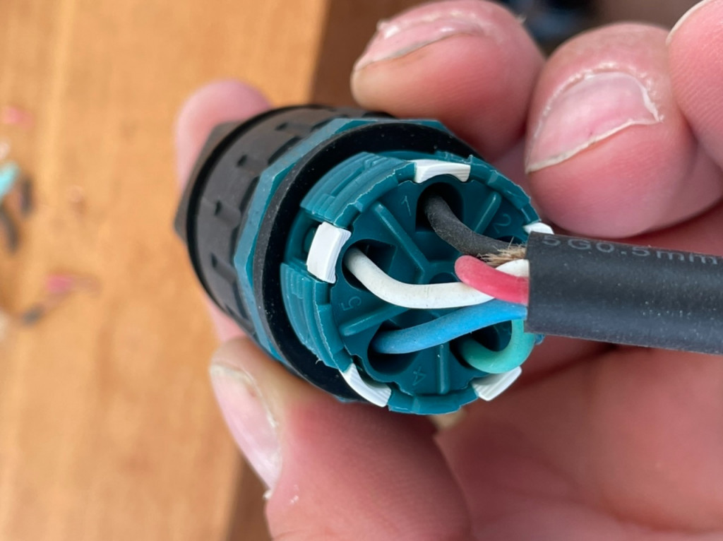

also ich habe heute unser zwei Pool Lampen (RGBW) eingebaut. Leider hatte ich die Lampen vor längerer Zeit mit den Lampentöpfen gleich mitbestellt und habe darüber leider keine Unterlagen mehr geschweige denn eine Anleitung.
Der Aderbezeichnungen nach auf dem Aufkleber scheinen die Lampen ja nicht DMX fähig zu sein. Kann man diese dennoch über Umwege DMX fähig machen und an der ProCon sinnvoll betreiben?
