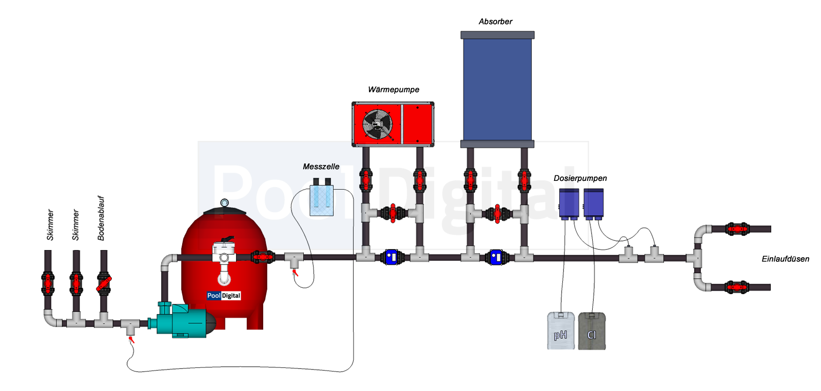

(Zur Info: ich habe den Solarabsorber mit 4 2-Wege-Hähnen eingebunden, wie u.a. hier dargestellt.)
Dann habe ich zum Test mal kurzerhand den Kugelhahn vom Solar-Rückfluss zugedreht und siehe da: der Rückfluss in den Pool wurde deutlich (ca. 2K) kälter!

Ich überlege nun, ob es nicht doch sinnvoller wäre und die Auskühlung an kalten Tagen reduzieren würde, wenn ich auf einen 3-Wege-Kugelhahn umbaue. :?
