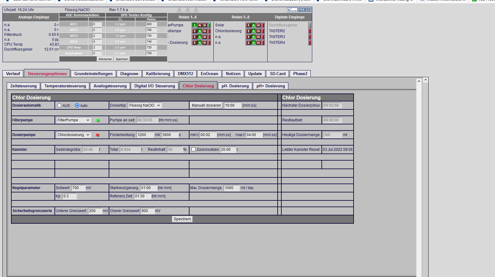

In der Procon geht ja wenn ich auf redox oder ph klicke ( siehe Bild ) dieses Fenster mit den Einstellwerten auf.

In der Procon ist der PH 7.17 Das sollte so passen
Redox ist auf 700mV eingestellt. Laut dieser Tabelle auf dem Bild wäre ja der Redoxwert bei 700mV -0,1ppm/mg/l ( war doch richtig das PPM und mg/l das gleiche sind oder?)
Bei mir ist er aber auf 1,57mg/l
Muss ich das in der Tabelle aus dem Bild händisch anpassen?

Mit Deinen Wasserwerten selbst hat das ja nicht wirklich was zu tun, das ist nur eine "virtuelle" Anzeige von so 'nem Schütteltester.
Kannst Du konfigurieren das es in etwa passt... musst Du aber nicht - hilft ja auch nicht viel. Hast eh ein PoolLab
