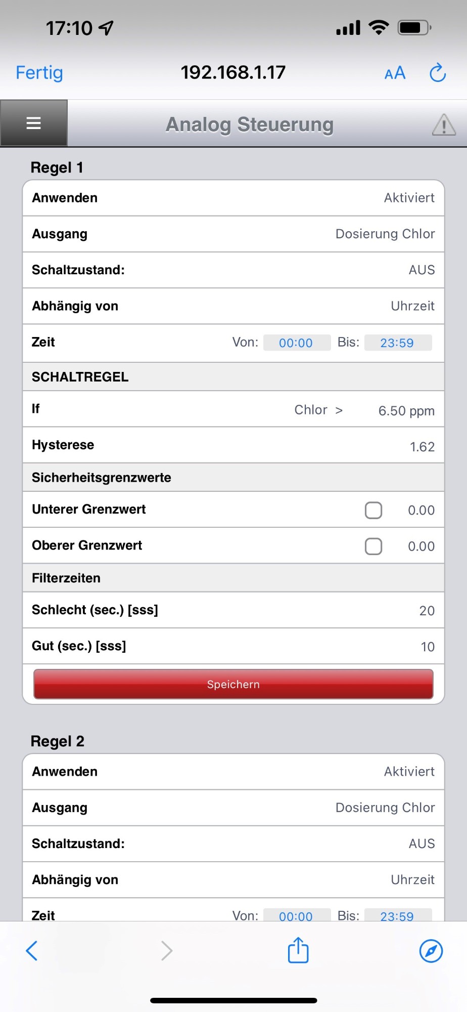

Hallo, ich hab wieder was komisches, es geht um Analogregeln.
Ich hab eine Regel, die die Chlorproduktion abschaltet, wenn das fCl über 0.8 ppm ist.
Jetzt hab ich eben die Chlorelektrode kalibriert, danach hab ich zufällig in die Analogregeln geschaut und festgestellt, dass die vorgegebenen Werte sich total verändert haben. Statt 0.8 ppm stand da plötzlich 6.5. siehe Screen. Ich bin mir sicher, dass ich das nicht von Hand eingegeben habe.
Woran kann das bitte liegen?
Servus, viggo
Beiträge: 10185
Re: Werte in Analogregeln verändern sich selbstständig?
Weil sich da mit der Kalibrierung da die Grenzwerte ebenfalls verschieben.
Aber wenn es so weit auseinander ist, dann kannst Du davon ausgehen, das die Kalibrierung eh nicht korrekt war! (entweder die DPD1 Messung fehlerhaft oder kaum Anströmung an der Chlor-Elektrode).... oder die Kalibrierung davor war total daneben - also mach die lieber nochmal.
