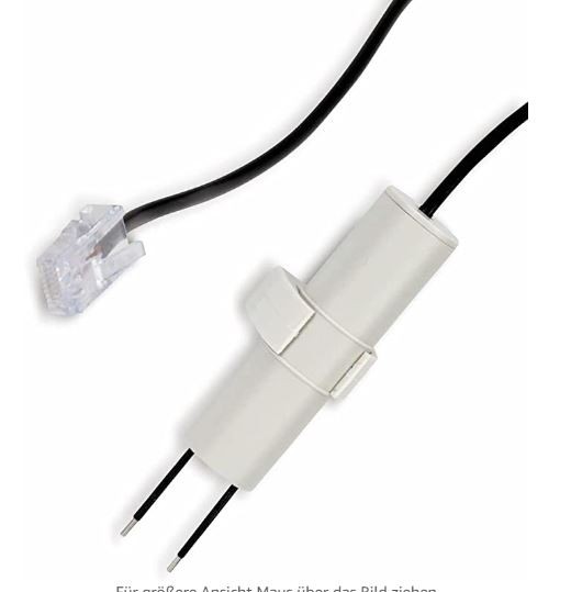

ich möchte einen Wassersensor für meine Sumpfpumpe an die Procon anschließen.
Ich verwende derzeit einen externen Pegelschalter - H-Tronic WPS 3000. Dieser hat einen Wassersensor, der zwei freie Leiterenden besitzt (Siehe angehängtes Bild). Steigt das Wasser an, so tauchen die beiden Leiterenden unter und es wird ein Stromkreis geschlossen.
Ich dachte mir nun, dass ich dies ja auch mit der Procon machen kann. Ein Kabel des Wassersensors wird an einen digitalen Eingang (z.B. IO_1) gelegt, das andere Kabel an GND. In der Procon stelle ich nun unter Digital I/O Steuerung die Funktion Impuls mit einer gewünschten Dauer ein. Den Ausgang lege ich auf das gewünschte Relais, welches mir meine Sumpfpumpe mit Strom versorgt.
Habe ich das richtig verstanden? Kann man so den Pegelschalter H-Tronic WPS 3000 mit der Procon nachbilden? Wäre echt super, wenn das klappen könnte.

Re: Wassersensor für Sumpfpumpe
Ja.
Die Regel selber löst dann sofort aus, der "Timer" (bei der Funktion Impuls) läuft aber erst dann, wenn der Digital IO wieder "offen" ist (wie ein zusätzlicher Nachlauf)
