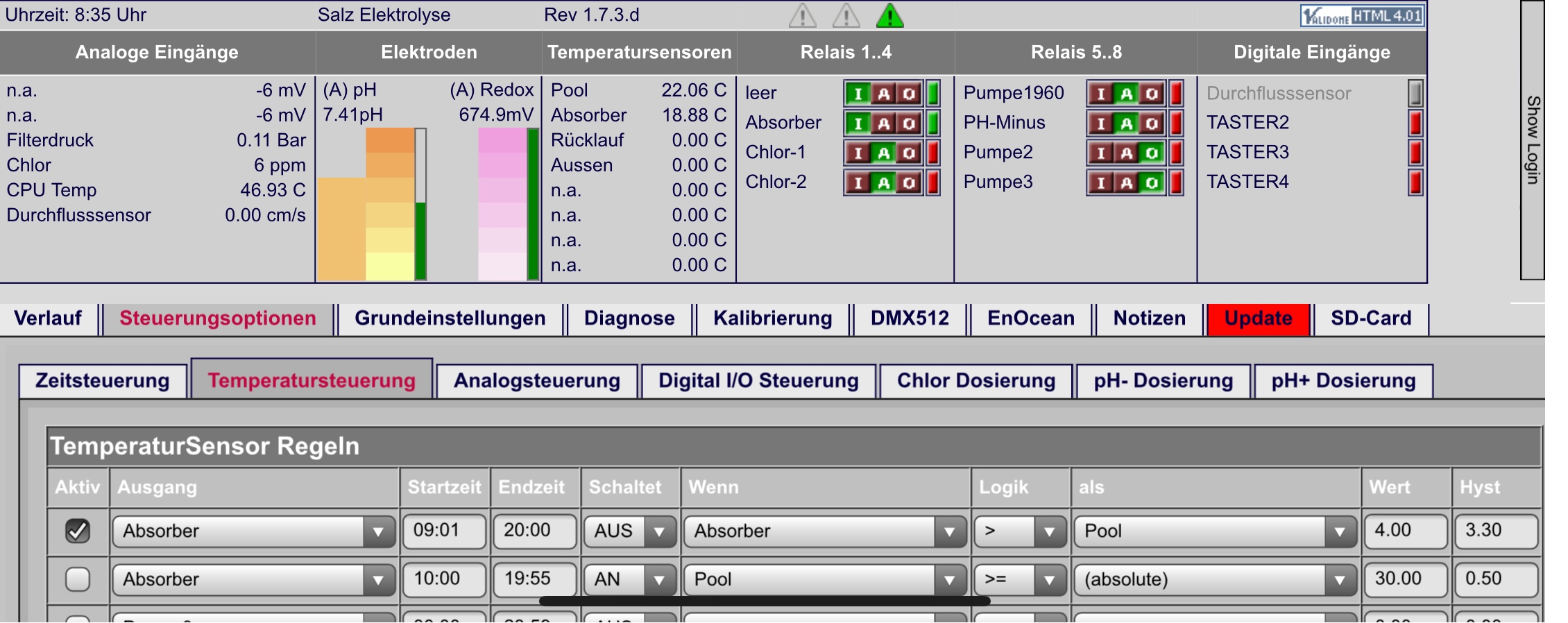

Servus,
meine Temperatursteuerung habe ich leider noch nicht richtig zum laufen gebracht.
Ich habe ein 2 Wege Motorkugelhahn verbaut, so wie viele hier im Forum.
Zur Steuerung habe ich folgende Regel konfiguriert:
Wenn ich es richtig verstanden habe, dann bedeutet die Regel ja folgendes:
Wenn die Absorbertemperatur 4 Grad höher als die Pooltemperatur ist, schalte „aus“, sonst „an“. Wenn ausgeschaltet ist, schalte bei 3,5 Grad Differenz wieder „an“.
Leider schaltet er er das Ventil nicht automatisch zurück auf „an“.
(„Aus bedeutet bei mir, dass das Ventil geschlossen ist und das Wasser über den Absorber läuft“.)
Handelt es sich bei dieser Programmierung um eine „Wenn, dann, sonst“-Regel oder muss ich eine weitere Regel zum programmieren? Wo könnte das Problem sonst noch liegen?
Aktuell Stell ich den Schalter daher über die Weboberfläche immer manuell um...
Vielen Dank vorab.

...ach ja und wenn ich jetzt beispielsweise auf „A“ stelle geht das Ventil automatisch auf aus obwohl die Absorbertemperatur aktuell niedriger ist...
Re: Temperatursteuerung Konfiguration
Dann klemm mal die zwei Drähte am Stellmotor um, so dass es richtig ist ("Absorber AN" / "Absorber AUS"). So rum wie das jetzt ist, wird das nix vernünftiges - so kannst den Absorber nie auf eine max. Beckentemp. begrenzen.. weil AUS eben immer Vorrang hat.
Hab jetzt die zwei Drähte an der ProCon umgesteckt. Sollte ja aufs Gleiche hinauskommen oder? Scheint jetzt augenscheinlich zu funktionieren, mal schauen ob dann gegen Abend automatisch bei niedriger Temperatur umgeschaltet wird...
Danke vorab!
Danke vorab!
ja, die Regeln selber waren ja korrekt (bis auf das entsprechend umgedrehte AUS und AN)

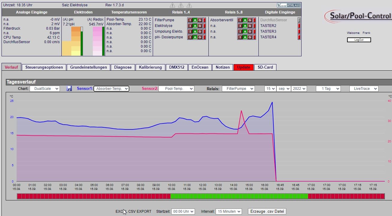

habe seit einer Woche die ProCon.IP laufen. Seit zwei Tagen habe ich jedoch mit den Temperatursensoren das Problem, dass beide gleichzeitig nichts mehr melden, bzw. nicht in der History aufgezeichnet werden.
Was kann hier das Problem sein?
Was mir auch einmal aufgefallen ist, dass die angezeigte Uhrzeit oben links immer mal wieder Rot wird und 00:00 anzeigt. Jedoch immer nur kurz und dann wieder zur richtigen Uhrzeit in schwarz wechselt.
Frank
Frank
Liefern die Sensoren wieder Werte? Auf dem Screenshot zeigt es ja zwei Messwerte an... oder ändern die sich nicht?
Rot und 00:00 Uhr wird erstmal angezeigt wenn sie bootet (kennt dann erstmal keine Zeit) ... solange bis sie dann eine Uhrzeit von einem Zeitserver bekommen hat. Ist das dauernd so?
Hast Du eine Portfreigabe für die Steuerung, die Du mir evtl. per Mail schicken kannst?

Bei der Uhrzeit ist es immer so, dass sie im gefühlten 2 Sekundentakt von realer Uhrzeit auf Rote Uhrzeit springt.
Aufgefallen ist es mir als ich abends für einen Test die Filterpumpe manuell einschalten wollte uns sie immer gleich wieder auf Automatik zurücksprang.
Habe dir auch noch eine Mail geschrieben.
Frank
Frank
Dann würde sie aber ja irgendwie permanent Neustarts machen... ? (manuell eingeschaltete Relais werden dabei u.a. auch zurück auf AUTO gesetzt)
Kannst Du mal bitte die Spannungsversorgung messen, ob da auch 24V ankommen?
Und / oder falls an dem Netzteil das die ProCon versorgt noch irgendwas anderes angeklemmt ist, das alles abklemmen.
Oder hast sonst irgendwas im Netzwerk "gebaut", das die ProCon permanent abfragt?
Ich habe die ganzen Relais mit 24V Spulen. Die hängen auch auf dem MW Netzteil.
Im Netzwerk ist nichts was die Procon ständig abfrägt.
Oder reicht es hier schon, wenn im Tablet der Browser ständig offen ist und die ProCon angezeigt wird?
Wieviele denn und was für welche...? und hast die dann mit Dioden entstört?
Das Schütz für die Umpolung hängt da auch mit drauf?
Und die pH Dosierung ist mit Finder Wischer Relais und in 24V?
Nein, das is schon OK.
Da is irgendwo ein Kurzschluss in der Ansteuerung Deiner Elektrolyse. Immer wenn die einschalten will, macht er nen Neustart (weil die Spannungsversorgung zusammenbricht)
OK Dann mach ich mich mal auf die Suche danach.
Ja ich habe alle Relais mit 24V Spulen
Als Relais habe ich folgende verbaut:
Dosierungsabsicherung Finder 80.21.0.240.0000
Dosierpumpe Finder 39.01.0.024.0060
Filterpumpe Finder 22.32.0.024.4540
Elektrolyse Trafo Ansteuerung Finder 22.23.9.024.4000
Elektrolyse umpolung Finder 22.34.0.024.4640
Elektrolyse Trafo Mean Well NDR-240-24 Hutschienen-Netzteil (DIN-Rail) 240W 1 x
Belimo Ansteuerung Finder 22.23.9.024.4000
Wird wohl am Besten sein, wenn ich ein zweites Netzteil für 24V reinmache auf dem die ProCon alleine hängt.
Die Dioden muß ich noch reinmachen. Hab sie schon bereit liegen

So der Fehler ist gefunden.
Beim Relais für die Ventilsteuerung für den Absorber ist wohl die 24V Spule defekt.
Hatte zum Glück noch ein Relais da um es zu testen. Uns siehe da es geht.
Frage mich nur warum ein Relais nach ca 2 Woche Betrieb schon den Geist aufgibt.
Nun sind auch alle Freilaufdioden und Snubber verbaut.
Danke Alex für deine Hilfe
