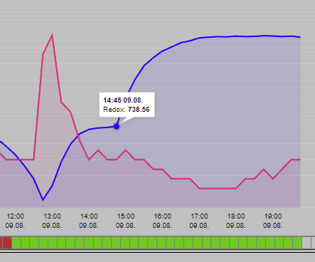

die ProconIP lief nach der Inbetriebnahme mehrere Wochen problemlos und hat schön um die 750mV eingeregelt. Seit nun ca. 2-3 Wochen ist das aber aus dem Ruder gelaufen und der Wert geht jeden Tag auf 800 und höher, nachdem er kurzzeitig ein Plateu kurz vor 750mV gebildet hat (siehe screenshot). Hat jemand eventuell eine Tip woran das liegen kann? Was könnte das Chlor denn speichern und dann plötzlich wieder freigeben?
Die pH Spitze ist bei 7,18 und dann später um die 7,05. Das Redox Maximum sind um die 805mV

Plateu und Sprung im Redox Wert

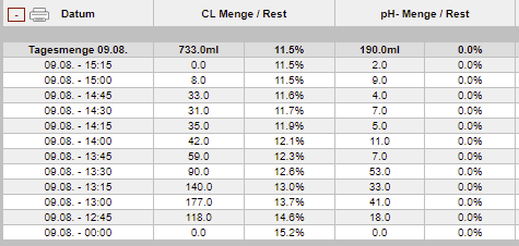

...irgendwas wird um diese Uhrzeit ja dann wohl mit dem Becken oder dem Wasser "passieren", wenn das Redox-Potential dann "nach 15:00" plötzlich noch deutlich ansteigt. Dosiert wird ja von der ProCon nicht mehr - wie man an der Dosierstatistik sieht.

Was ich mir um 15:00 vorstellen könnte ist, dass die Sonne hinter dem Nachbarn verschwindet. Aber ansonsten ist an dem Becken nichts besonders anders um diese Uhrzeit.

Dann muss ich das weiter beobachten. Passt aber wohl ziemlich genau zu dem Zeitpunkt wo die Sonne nicht mehr direkt drauf scheint. Habe einen Temp Fühler lose im oben offenen Technikraum der fällt dann auch um2-3 Grad
Re: Plateu und Sprung im Redox Wert
Ah, da scheint dann vorher auch die Sonne auf die Messzelle und die Elektroden?

das sollte nicht sein... Is die Ursache das ab da (Sonne weg) der Redox-Wert ansteigt.
