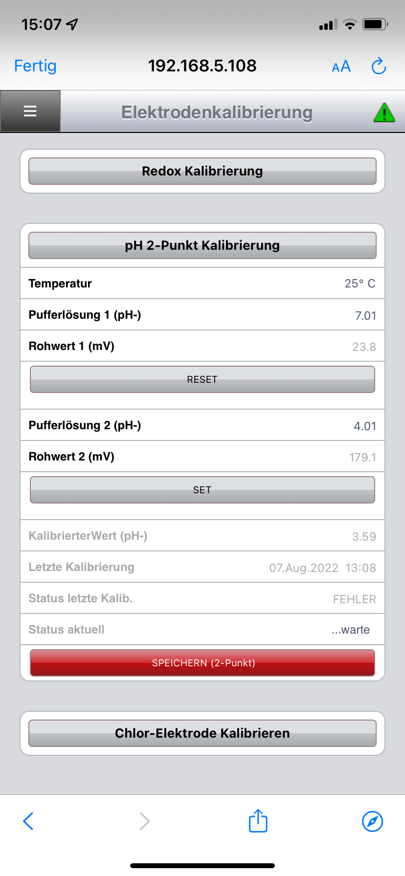

nach ewigen Zeit des perfekten Betriebs, habe ich seit wenigen Tagen ein Problem. Der PH Wert der Elektrode und meiner manuellen Messung laufen deutlich auseinander.
Also habe ich eine Kalibrierung vorgenommen und bekam in Stufe 2 (7.01) immer astronomischer Werte angezeigt, so dass bei PH Wert bei 4 liegen sollte.
Da ich die Elektrode noch nie ausgetauscht hatte, habe ich mir hier eine neue bestellt und die passenden Flüssigkeiten in frisch dazu. Leider habe ich beim Kalibrierungsvorgang das gleiche Phänomen.
Jetzt bin ich ratlos ...
Gemessen mit Poollab PH: 6,83
Und der Controller zeigt folgende Kalibrierungswerte an:
Die automatische Dosierung habe ich erstmal gestoppt!

...das was auf dem Screenshot ist, passt doch ?
Der zweite Puffer ist pH4... (irgendwas um 177mV)

179.1 Rohwert? daraus ergeben sich doch die 3.59 als PH Wert. Oder liege ich falsch. Ich messe aber 6,83.
Oder ist die Poollabmessung fehlerhaft?

Stop, ich habe mich täuschen lassen. Der Kalibrierte Wert ist gar nicht der "zukünftige Messwert" ...
in der Oberfläche bekomme ich jetzt einen vergleichbaren zum Poollab

Was für ein Bug? Was verstehst Du unter "zukünftiger Messwert"?
"Kalibrierter Wert" ist halt der Wert, der sich im Moment, anhand des aktuell gemessenen Rohwertes und mit der zuletzt gespeicherten Kalibrierung ergibt (temperaturkompensiert über die Becken-Wassertemperatur).
Mach die Kalibrierung nochmal... steht ja eh schon "Fehler" dran... also irgendwas wich ab (oder war das noch mit der alten Elektrode?). Kucken das der Stecker/Kopf der Elektrode wirklich trocken ist, mit pH7 anfangen, danach mit pH4 ... keine Reinigungslösung davor oder während der Kalibrierung verwenden... und die Elektrode ist schon mindestens paar Stunden vorher im Wasser/Messzelle gewesen (eingelaufen).

Im Screenshot der mobilen App zeigt der Controller auch nach dem SET des zweiten Werts (4,01) bei [KalibrierterWert (PH-)] 3,59 an. Das ändert sich bei mir auch nicht. Erst wenn ich gespeichert habe und die Maske einmal verlassen habe.
Aber es funktioniert und der Wert passt jetzt zu meinen Referenzen. Wie immer danke für den prompten Support!
Re: PH Kalibrierung
Ja, speichern musst Du ... vorher werden die neuen Kalibrierdaten ja nicht übernommen.
Dann wird der Wert mit der neuen Kalibrierung berechnet - wenn es da gröbere Abweichungen zum Puffer gibt, dann kommen die aus der Temperaturkompensation (Beckenwassertemperatur abweichend zur Temperatur die bei der Kalibrierung angegeben wurde).
