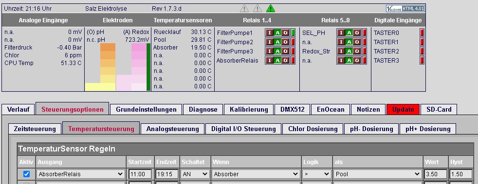

Hallo Zusammen,
meine Settings für das Belimo-Relais schauen so aus:
Es sind 3 Temperaturfühler verbaut:
* oben auf dem Absorber - 'Absorber'
* kurz nach dem Kessel druckseitig - 'Pool'
* kurz vor den Einlaufdüsen - 'Ruecklauf'
Der 'Ruecklauf' Sensor wurde bis jetzt nur zur Anzeige verwendet und wird nicht zur Steuerung herangezogen.
Dies würde ich gerne ändern, da es bei heutigen, recht herbstlichen Wetter (Wind, viele Wolken, ab und an Sonne, aber nicht so wirklich warm) gegen 17 Uhr folgende Situation gab:
Der Fühler auf dem Absorber hatte 36 Grad und der Rücklauftempsensor, fast 1 Grad kälter (30 Grad) als die Pooltemperatur (31 Grad).
Dies hat man auch im Pool richtig gespührt, da kam 'eiskaltes' :lol: Wasser rein.
Jetzt würde ich gerne die Beregelung folgendermasen anpassen,:
* die vorhandene Regel bleibt, so wie sie ist
* zusätzlich noch eine erstellen, die das Absorberrelais ausschaltet, wenn 'Ruecklauf' <= 'Pool'
Könnte ich dann einfach die Regel in rot machen, oder würde dann das Relais anfangen zu flattern?
Oder gibt es eventuell sinnvollere Regeln, die ein Abkühlen des Beckens verhindern?

Der Fühler ist direkt auf dem ABsorber, auf der wärmsten Stelle fixiert und zwar da, wo auch die Sonne am länsten abends draufscheint.
Ich könnte mir vorstellen, dass zu diesem Zeitpunkt, ca 2/3 des Absorbers bereits im Schatten war und auf die restlichen 1/3 noch die Sonne draufschien, exakt da, wo der Fühler sitzt.
Dann kam es zu dieser Situation, Absorberfühler warm, aber das durchgepumpte Wasser wurde nicht aufgewärmt, sondern durch den Schatten und Wind sogar um 1 Grad abgekühlt.
Um diesem vorzubeugen, meine Frage, wie ich am sinnvollsten den Rücklauftempsensor in die Beregelung einbeziehen könnte.
Ach ja, ganz am Anfang der Installation, habe ich alle 3 Sensoren neben einander für eine längere Zeit abgelegt, sie waren wirklich sehr nah bei einander.
Jetzt, im eingebautem Zusatnd, zeigt mir der Rücklaufsensor, welcher kurz vor den Einlaufdüsen sitzt, im Vergleich zum Poolsensor, immer eine PLUS Differenz von ca. 0.3 Grad.
Dies könnte ich ausnutzen und sagen, dass die Rücklauftemperatur mindestens wie die Pooltemp sein sollte.
Aber mir ist auch klar, dass es zu der Situation kommen könnte @alex, wie Du sie beschrieben hast, das müsste ich nur mal genau analysieren.
