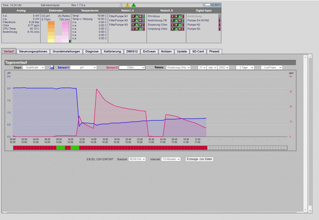

Was mir aufgefallen ist:
Nachdem ich das PH- reingekippt hatte ist der fCl (Elektrode) sprunghaft auf über 30 gestiegen! Der Welt fällt jetzt wieder auf 10 ppm, ist ja immer noch zu viel.
Die DPD-Messung (3x) ergibt gerade ein FCL von 1,4.
Woran liegt das? Lässt sich Elektrode so irritieren, wenn man PH- reinkippt? Oder spinnt jetzt die FCL-Elektrode, weil schwallartig viel (zu viel) PH- bei ihr ankam? (Ich hatte das aufgelöste Granulat direkt in den Skimmer gegossen).
Hab jetzt die fCL-Elektrode neu kalibriert, aber mich würde der Hintergrund interessieren.

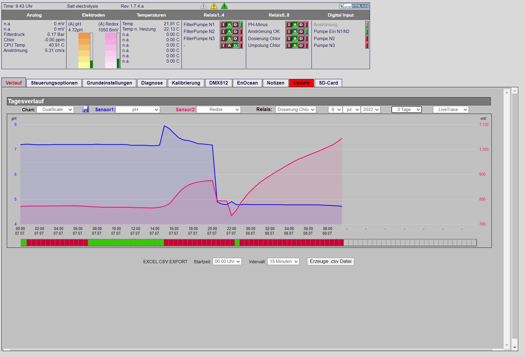

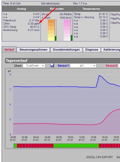

Dein fCl ist NULL laut Deiner Ansicht ...
Gruß AlPi

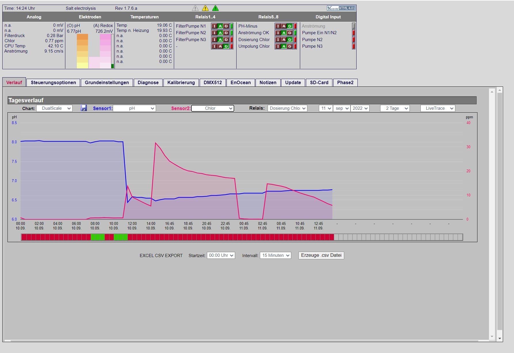

Mist, das war ein alter Screenschot, gut aufgepasst, danke
Anbei der aktuelle, entscheidend ist ja der Verlauf von gestern, da wo das fCl hoch geht. Mittlerweile hab ich ja kalibriert, deswegen der FCl von 0,77.
