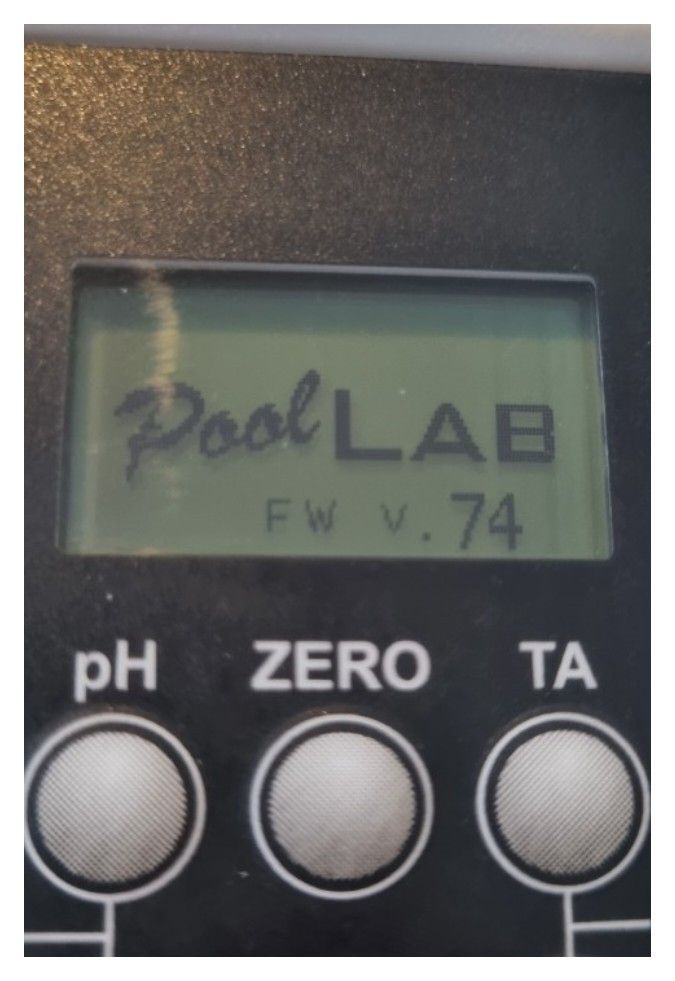

1. Mein PooLab aus 2018 scheint nun nach 250 Messungen noch mit den ersten Batterien den Geist auf zu geben: die Mess-LED geht nicht mehr aus, auch nicht bei ausgeschaltetem Gerät.
- Hat das mal jemand gehabt oder eine Idee dazu? (Batteriewechsel und FW Update ohne Erfolg.)
- Firmware 3.2 ist aktuell, oder? (Bekomme immer die Aufforderung zum Update, dann Erfolg und wieder die Aufforderung zu Update usw.)
