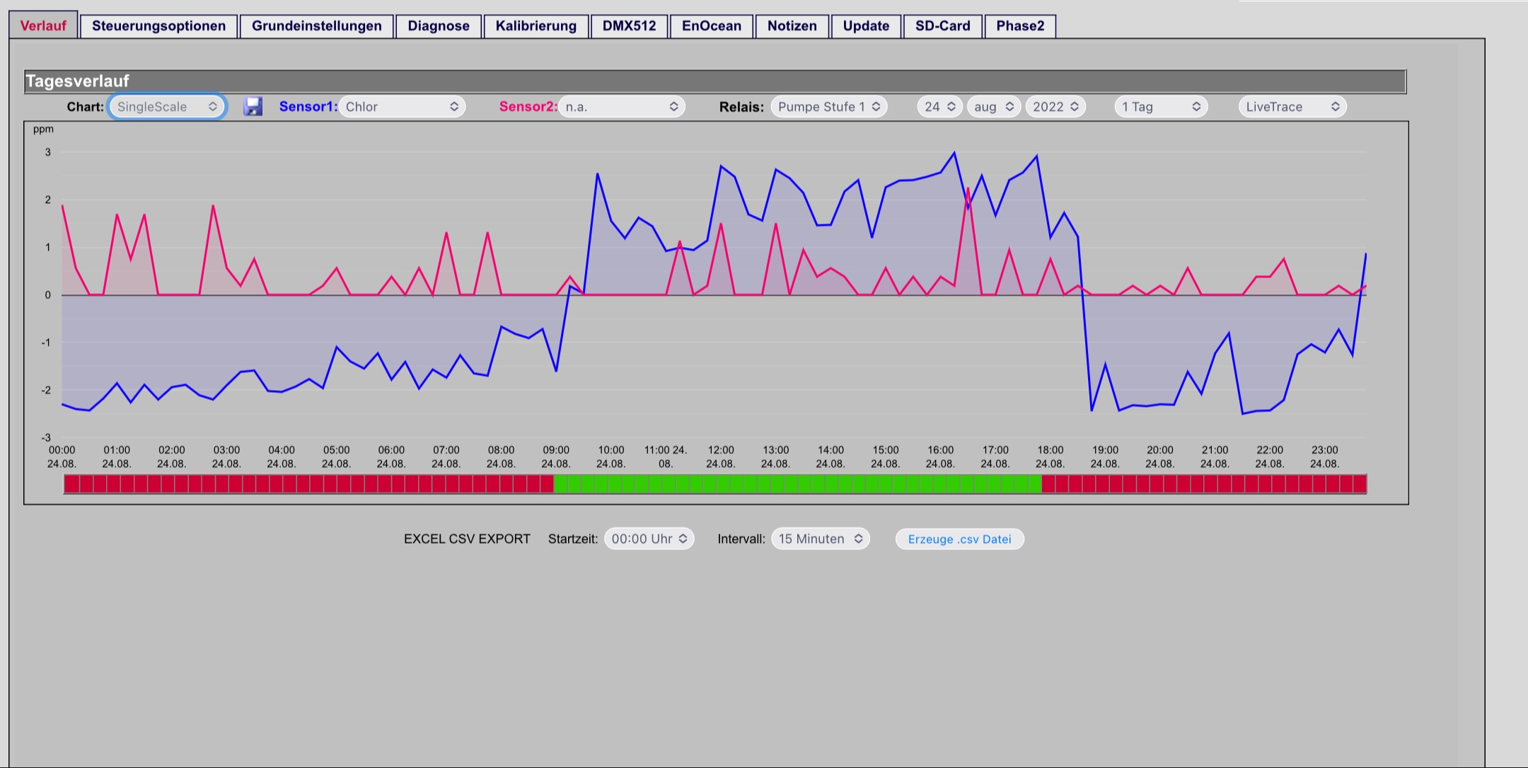

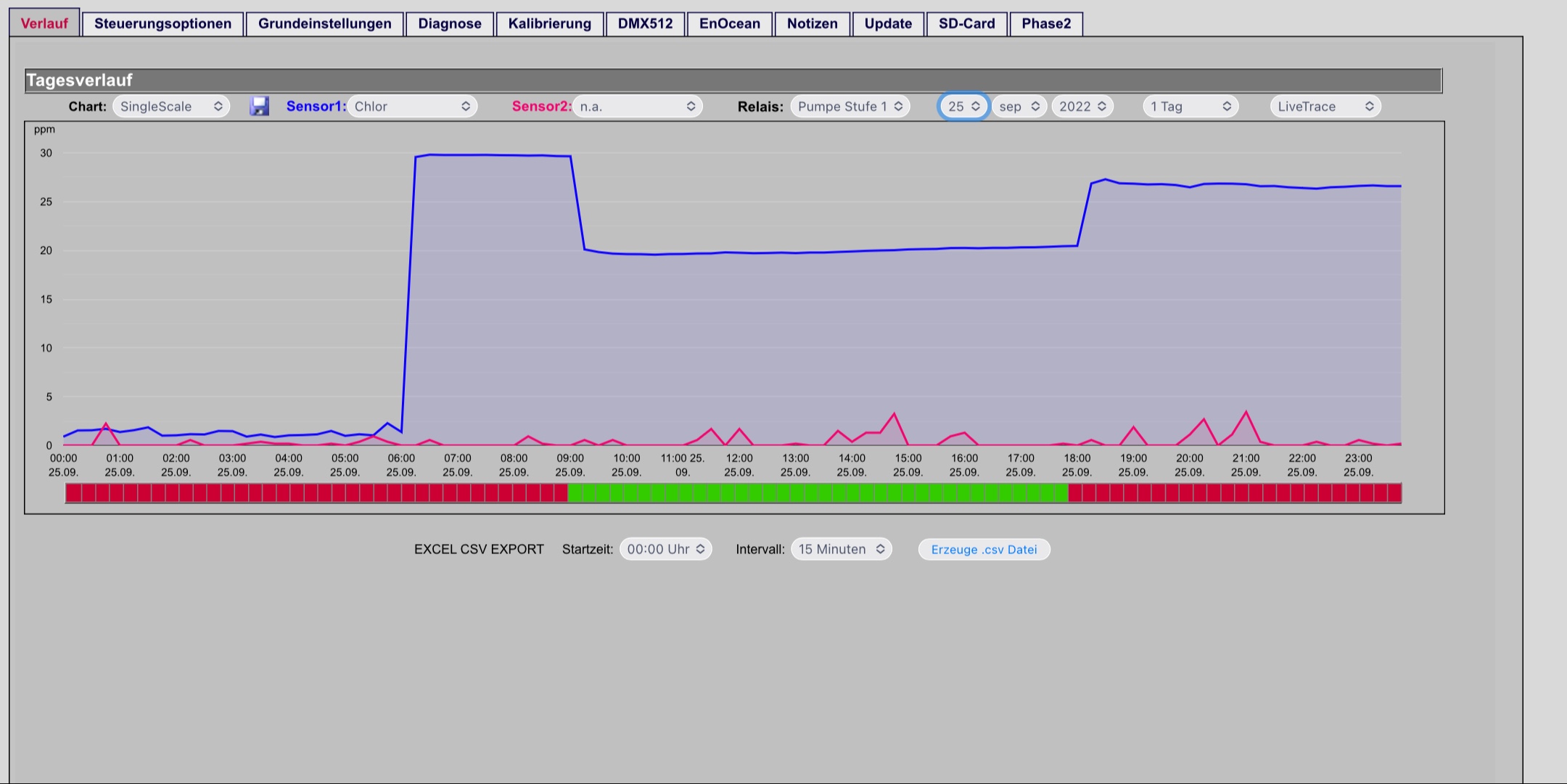

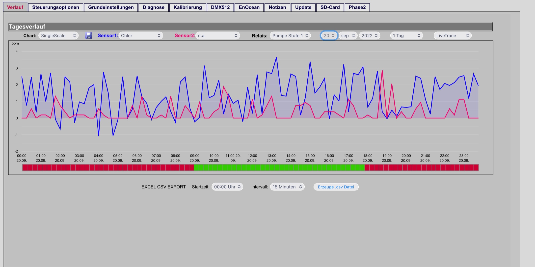

Normale Messung aus August: Messung aus der letzten Woche: Und das ist nun auf einmal zum Wochenende hin passiert: Seit dem verweilt der Wert auf hohem Niveau, obwohl aktuell die Elektrolyse gerade kaum was produziert.
Hast Du eine Idee?
Hast Du eine Idee?
