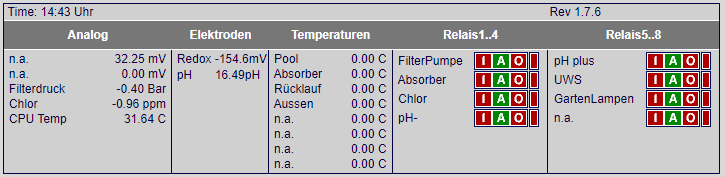

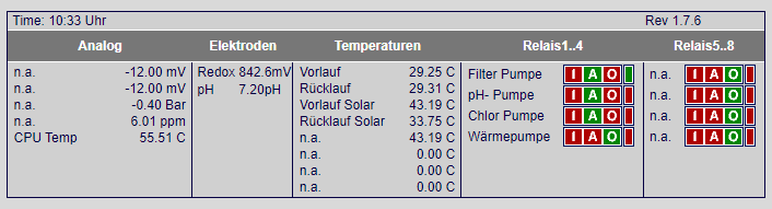

seit einigen Tagen habe ich das Problem, dass die Benutzeroberfläche nicht mehr richtig angezeigt wird und ich keinen Zugriff mehr über meine Hausautomation und FTP habe.
Ob noch irgendwelche Schaltfunktionen gem. den definierten Zeiten funktionieren kann ich nicht sagen da ich alle Zeitprogramme beim Einwintern im Herbst deaktiviert habe und ich jetzt ja keinen Zugriff mehr habe.
Egal ob ich die Adresse der alten oder neuen GUI eingebe, immer kommt das unten beigefügt Bild.
Dieser Fehler konnte zweimal durch einen Neustart der Steuerung behoben werden, aber seit Gestern wieder der gleiche Fehler. Mehrere Neustarts haben keinen Erfolg gebracht.
An den Netzwerkeinstellungen bzw. der Konfiguration wurde nichts verändert.
Beim Aufruf der IP-Adresse wird folgendes angezeigt, was auch nix mit meinen Namensgebungen zu tun hat.
Es wird die Version 1.7.6 (die von mir zuletzt installierte und funktionierende Version) angezeigt, auch wenn ich eine andere Version auf die SD-Karte spiele.
Folgendes habe ich bereits probiert ohne Erfolg:
- Neustart / Netztrennung
- Neue SD-Karte verwendet (mit Backup von Ende September)
- Frühere Version installiert
- Neustart Fritzbox
- Browser Cache gelöscht
Was kann die Ursache sein?
VG Martin

Hab gerade nochmal einen Neustart gemacht und jetzt funktioniert es wieder.
Mal schauen wie lange.

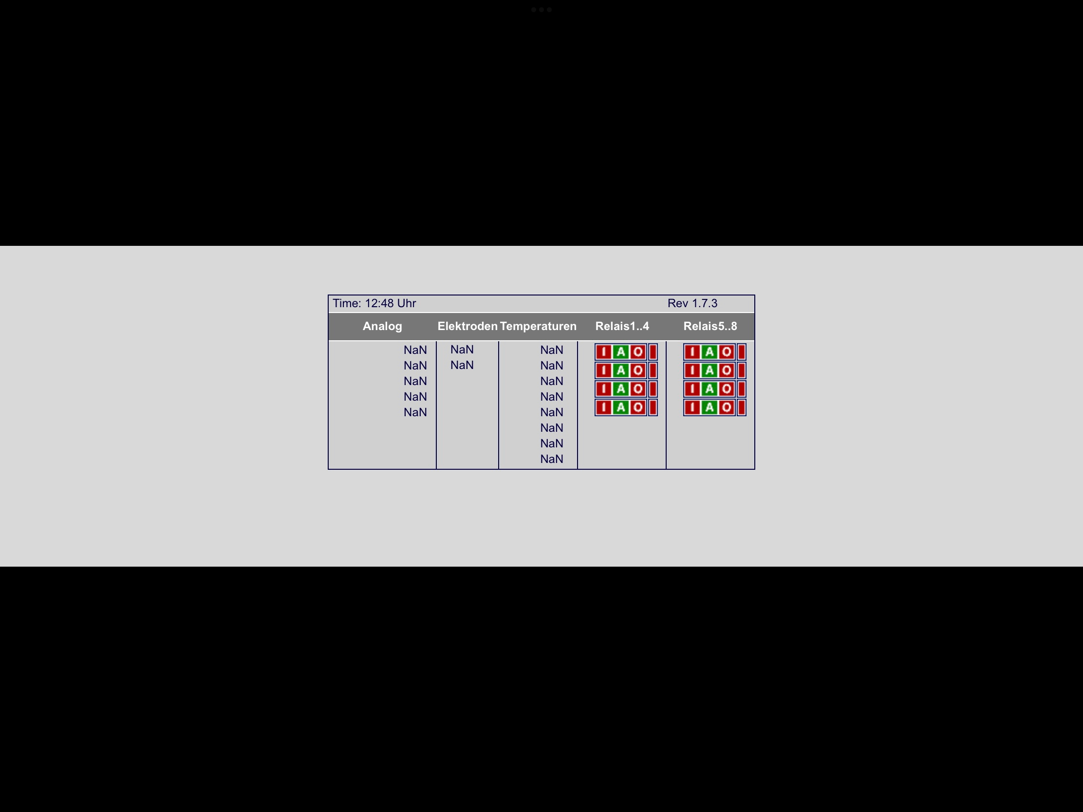

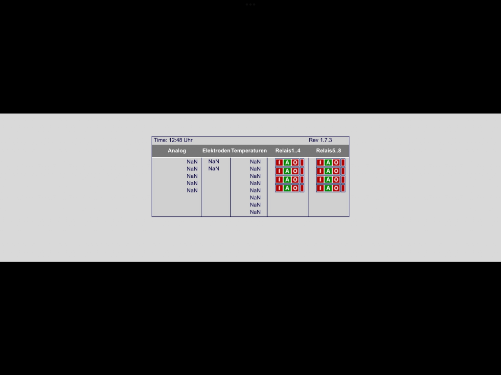

wenn ich auf den Controller zugreife, wird mir die Benutzeroberfläche wie folgt angezeigt: So wie ich das verstehe, handelt es sich hierbei um die RescueControl.
Ich habe die Relais 1...4 in betrieb. Diese Steuerern ausschließlich vier externe Relais an. An diesen Relais habe ich an A1 und A2 immer ein Entstörglied angebracht. Der Betriebsstrom der Pumpen etc. fließt nicht über den Controller wir allerdings über die externen Relais geschaltet.
Ja... und die Frage war eben "wie" und mit welcher Versorgungsspannung werden diese externen Relais gesteuert?
>>..handelt es sich hierbei um die RescueControl.
richtig... https://www.pooldigital.de/trm/TRM_ProConIP.pdf Seite 21 is es beschrieben.
