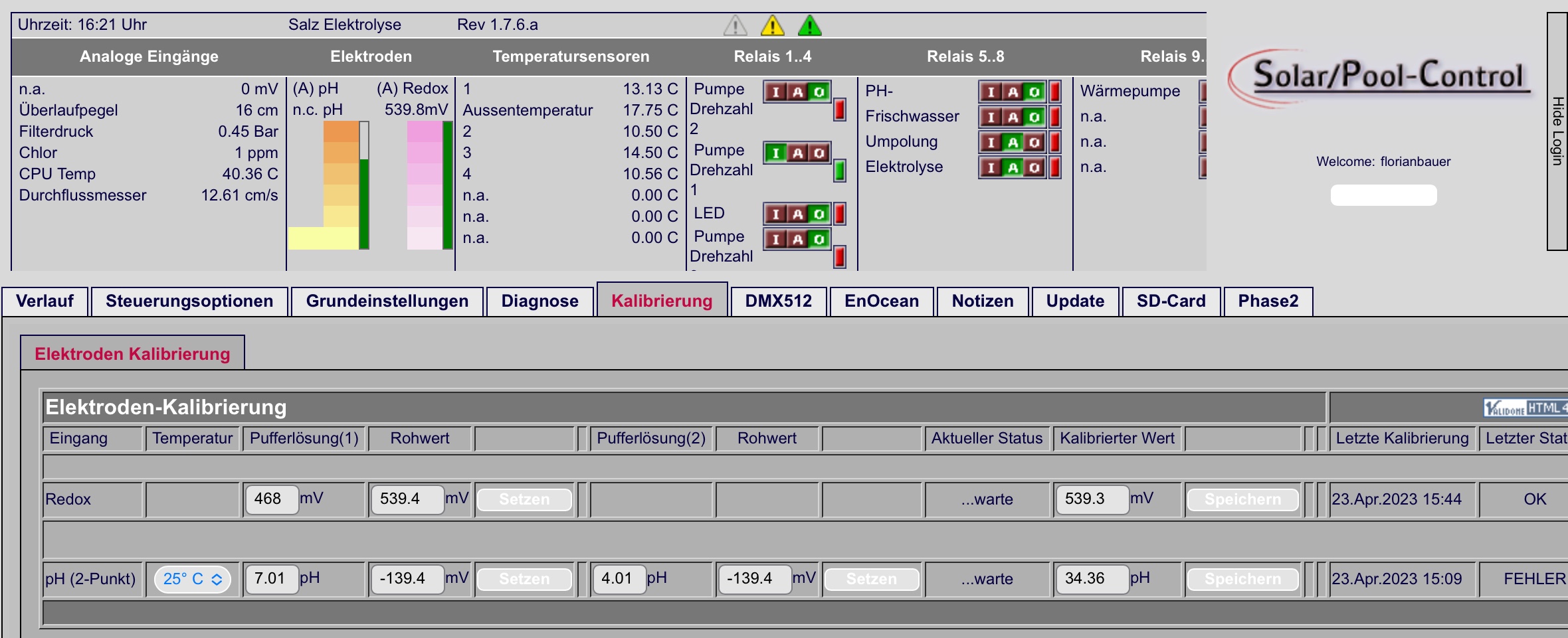

Heute Mittag habe ich dann versucht die PH und Redox Sonde zu Kalibrieren.
Redox - 1a kein Problem. Zeigt 463mV bei 15° Außentemperatur.
PH- DRAMA
Beim ersten Versuch beide Werte pH 7.01 und pH 4.01 bei ca. -90 bis -80mV
In einem Glas Leitungswasser -130mV
Jetzt wieder im Pool -135mV (mit Poollab gemessener pH 7,29)

Anbei noch ein Screenshot von gerade eben…

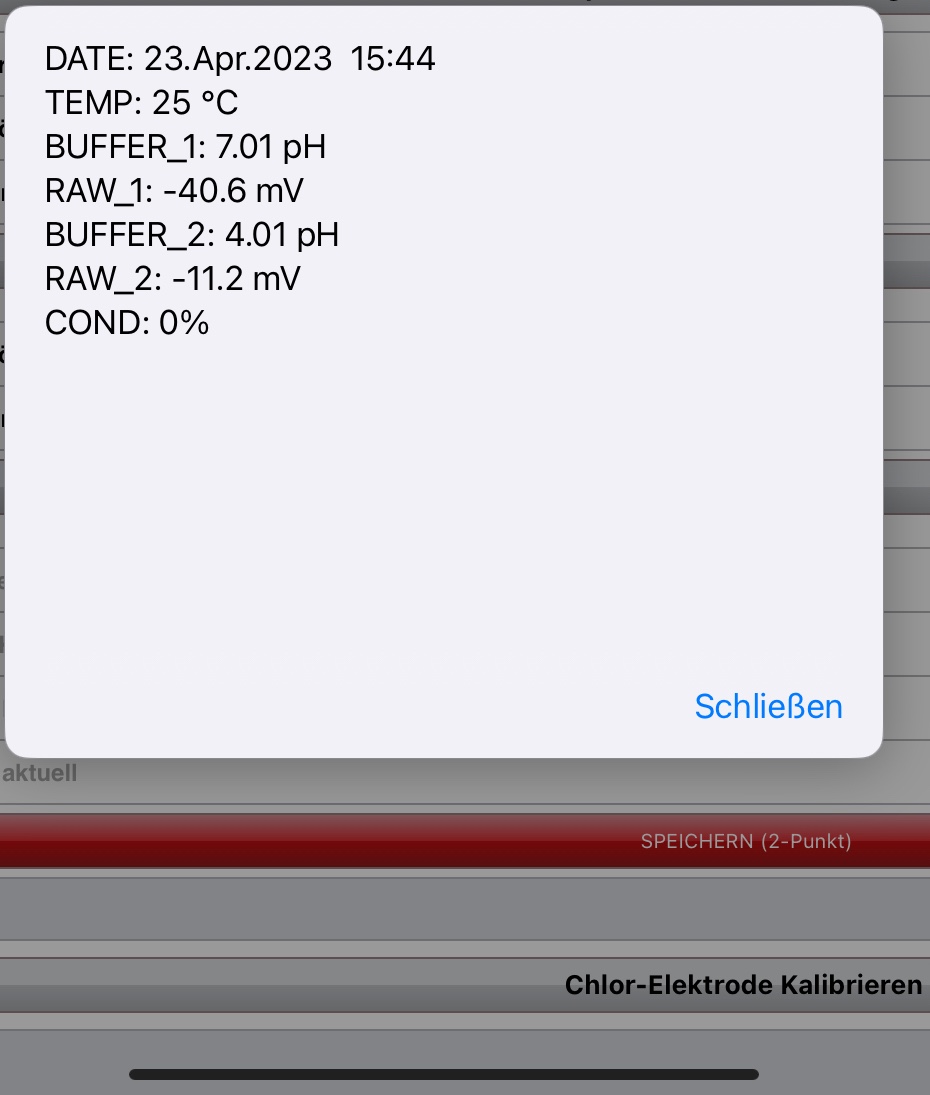

"ca." hilft leider nicht sooo viel. Aber Du hast die Kalibrierung ja gespeichert :) ...geh mal bitte auf die neuere Oberfläche (phase2) DOSIERSTEUERUNG -> ELEKTRODENKALIBRIERUNG - da die pH Kalibrierung öffnen und bei "Status letzte Kalib." auf den Text FEHLER klicken. Zeigt die genauen Daten an. Oder hast eine Portfreigabe? dann kann ich selber kucken.

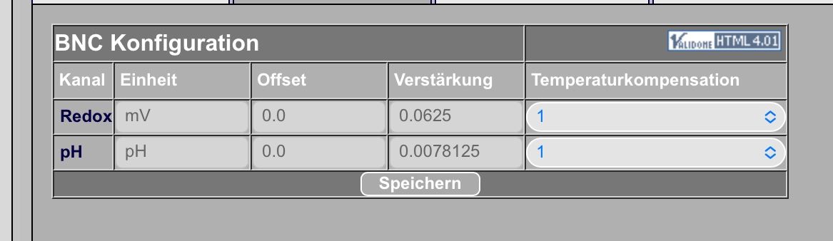

Erstmal vielen dank für die schnelle Antwort!!!
Anbei die beiden Bilder:
Der „letzte Versuch“ der Kalibrierung heute um 15:44
Vor 2Minuten die beiden Kabel getauscht.
Die Kabel gehen direkt und ohne Stecker oder Verlängerung direkt an die Procon. Habe sie auch schon aus dem Kabelkanal raus genommen um irgendwelche Störungen auszuschließen…
