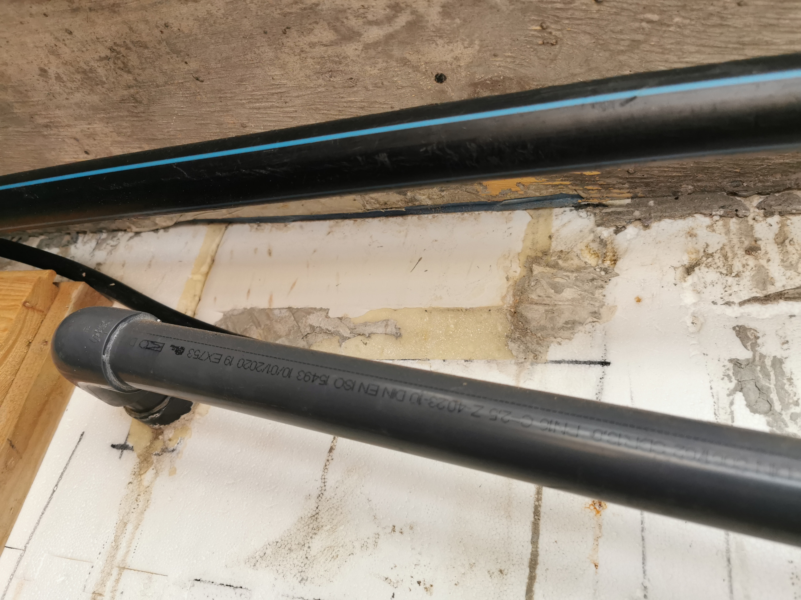

Aus dem Tecknikschacht habe ich Zugriff auf einen der zwei Skimmer:
Ist es denkbar, an die Rückwand des Skimmers einen Kapazitiver Sensor (Niveaufühler) drankleben und somit irgendwie den Wasserstand mit PROCON (digital Eingänge) zu überwachen und die Pumpe steuern?
Falls Skimmer leer, Pumpe AUS?
