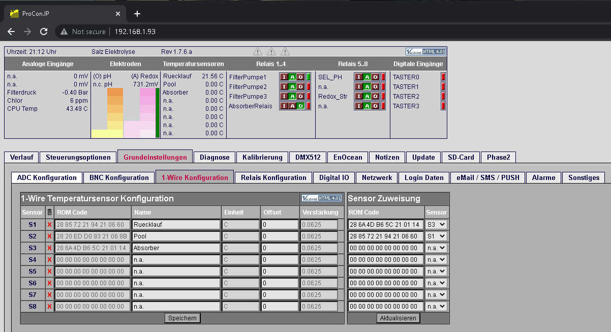

Ach ja, vor dem Regen hatte ich diese 1 wire Konfig:
28 6A 4D B6 5C 21 01 14 - Absorber S3
28 20 ED D0 93 21 06 8B - Pool S2
28 85 72 21 94 21 06 60 - Ruecklauf S1
1) Ich kenne das immer so, dass nach dem Update, immer irgendwelche Leichen im System verbleiben
2) Heute hat es kräftig geschüttet.
Procon inkl Pool und Ruecklauf Sensoren befinden sich in einem trocken Technikraum.
Der Absorbersensor ist direkt auf dem ABsorber mit Kabelbindern befestigt.
Nach dem Regen waren die Pool und Absorbersensoren weg: Deswegen die Frage, obs eventuell danach durch pixie magic dust auf einmal wieder funktionieren wird

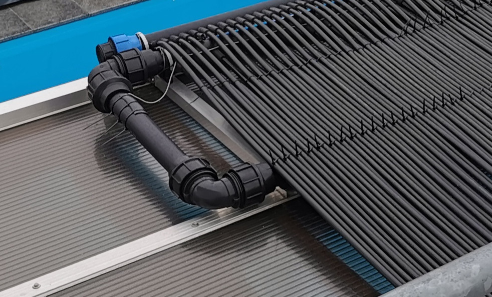

Der Absorbersensor (10m https://www.pooldigital.de/zubehoe ... sensor-10m ) ist oben durch eine 1.5mm PE Folie abgedeckt.
Da kann schon mal Wasser reinkommen.
Das Sensorkabel geht direkt zur PROCON.
Draußen befinden sich keine weitere Verbindungsstellen. Ich werde morgen wieder mal alle Sensoren abklemmen und dann eins nach dem Anderen anklemmen und schauen, welcher geht und welcher nicht.
Ist nur doof, dass man wieder auf dem Dach rumklettern muß, falls der Sensor hinüber ist

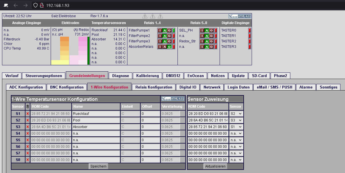

Das macht mich fertig
Eben Stom für die Pooltechnik für eine Minute gekappt und dann wieder eingeschalten.
Alles wieder da: Wie lässt sich diese Verhalten erklären, denn der Reset über die http://adresse/reset.htm hat die Sensoren nicht zurückgebracht?
Gibt es eventuell einen shutdown -r now oder Ähnliches, um die Kiste richtig durchzustarten?
Re: Reset auf Werkseinstellungen möglich? - Temperatursensoren verschwunden nach Regen
weil sich durch stromlos machen auch der Sensor selber resettet, mit /reset.htm nicht, das bootet nur die Software neu.

Auf dem Bild erkenn' ich nix in Sachen "Neigung"... was neigt sich da von wo nach wo? Das Sammelrohr oben auf dem Bild ist höher als der Rest?
Und die "Abdeckung / Folie" über dem Sensor wird ggf. zum Wasser-Vorratsbehälter wenn es ordentlich schüttet?
Mach das weg, Nimm einfach zwei Kabelbinder, mach den Sensor an einem der (dünnen) Absorber-Rohre fest, ohne Folie, ohne Abdeckung... so, dass das Kabel "von unten" (Neigung) zum Sensor geht. Dann kann auch kein Wasser am Kabel entlang "in" den Sensor laufen.
Gabs zusätzlich noch Gewitter? Das kann auch mal nen Sensor im Außenbereich abschießen... (Sensor trotzdem ändern, das Wasser bleibt da unter der "Abdeckung" länger stehen)

Das Kabel sieht irgendwie "grau" aus.... oder is das nur das Foto?
McLovin
- Beiträge: 98
Ist nur das Photo, vielleicht hat UV des auch etwas heller gemacht.
Wegen der PE Folie über dem Sensor, ich wollte, dass der Sensor nicht zu schnell auf den Wind reagiert.
Ist das keine gute Idee?
