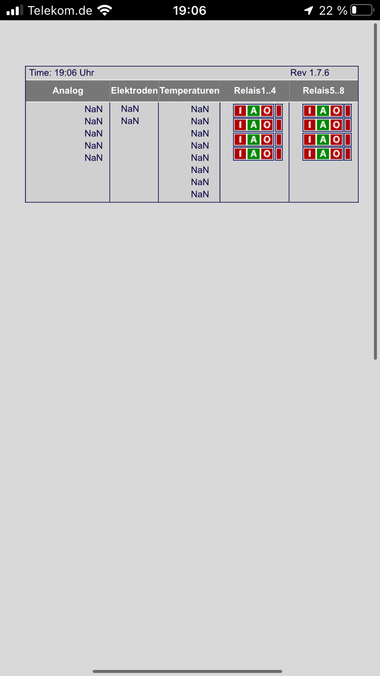

Wir würden gerne unseren Pool aus dem Winterschlaf erwecken. Leider bekommen wir beim Zugriff über die Web Oberfläche nur diese Seite angezeigt, ohne Menü und ohne jegliche Funktion. Hat jemand eine Idee, was wir falsch machen?

Wenn es so aussieht, dann ist die SD-Card nicht lesbar - oder nicht eingelegt (schon beim booten / einschalten der Spannungsversorgung nicht)
Ist die Card drin (richtig)?
Falls ja, bitte nochmal rausnehmen und an einem PC /Laptop versuchen ob sie lesbar ist oder ob da auch nichts gelesen werden kann.
