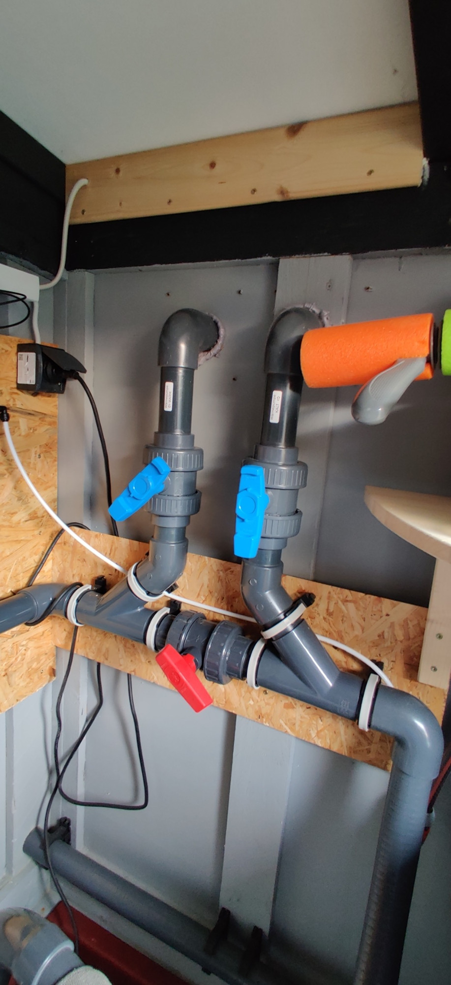

Ein Foto wäre vielleicht ganz hilfreich (was "kein Platz" ist).
Irgendwas mit Analogausgang kannst an die ProCon anschließen (also sowas wie den TUF2000 halt)

HI,
hier ein Bild vom bypass... wenn dann müsste es dort integriert werden... Ich könnte nachträglich gewindehülsen in die Rohre Bohren, wenn ich das hinbekomme, wäre es denn mit dem Durchflusssensor machbar? Also dann hätte ich 2...

Re: Durchflusssensor nachträglich an einer WP anbringen...
Also ich spreche eigentlich immer vom Durchflussensor von PoolDigital... Hatte gehofft diesen integrieren zu können, oder funktioniert das nicht so wie ich dachte... ?
- Beiträge: 10444
Der ist doch nur für Messzelle / Messwasserüberwachung und in den Einbau in 6mm Schlauch. Du hast doch auch einen und weißt wie klein das Teil ist... Das kannst Du für sowas nicht verwenden.
Ach Mist... Dann muss ich mir wohl was überlegen....
