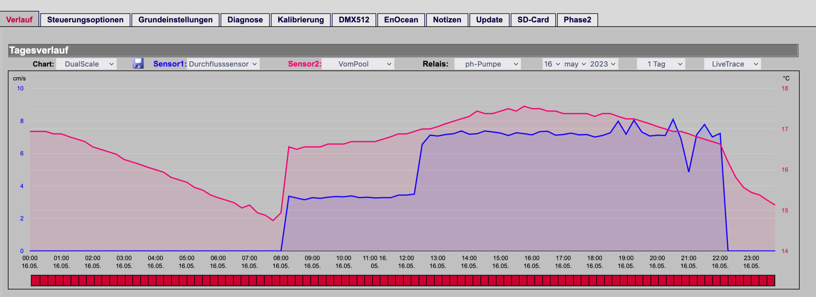

Hallo! Seit gestern spinnt mein durchflusssensor... Denke ich...
Gafühlt am Pooleinlauf ist der Druck in Ordnung und am Filterkessel sieht auch alles gut aus... Aber Mein durchflusssensor zeigt jetzt, seit heute Pumpenstart, nur noch 3cm/sek... Normalerweise sind es um die 10cm/sek
Kann es an vielleicht noch zu kaltem Wasser liegen? bin bei ca 16 Grad...
Das Bild zeigt den Verlauf zur Wasserteperatur gestern... heute dauerhaft bei 3cm/sek...
Wie teste ich ob der gute einen weg hat?
Durchflusssesor defekt?

Wenn das da am 16.05 mittags plötzlich von 3cm/Sek. auf 10cm/Sek. geht ... muss doch irgendwer was verstellt haben (bypass der Wp z.B.)?
oder was ist sonst da gegen 12:00 passiert? Abends is ja dann auch nochmal "gezappelt" im Messwert - das passiert üblicherweise auch nicht von alleine.

Also die Leitungen sind völlig in Ordnung. Der Geber ist natürlich richtig rum eingebaut... jedenfalls war er es die letzten 2 Jahre denn bis gestern hat es ja funktioniert und angefasst habe ich nichts. am 16.05 war ich arbeiten und da geht keiner ran... und abends hat auch keiner da rumgefummelt... Wenn einer rumfummelt dann nur ich. Der Raum ist abgeschlossen und außen mir hat da keiner Ahnung von...
