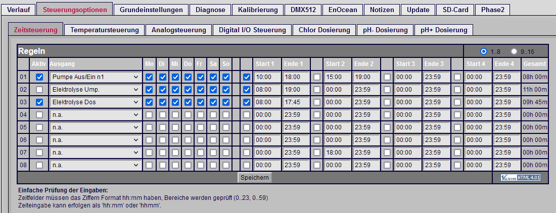

habe gerade festgestellt, das meine Umpolung nicht automatisch funktioniert, das Relais wird nicht angesteuert.
Ich habe für die Dosierung zusätzlich noch eine Zeitregel angelegt, da das Dosier-Relais nicht geschaltet hat. Wenn ich das bei der Umpolung auch über die Zeitregel mache, wird es dauerhaft angezogen.
Habe ich etwas übersehen oder falsch eingestellt?
Danke im Voraus!
Ja, das ist ja nunmal auch das, was "Zeitschalt-Regeln" so machen -> sie schalten etwas DAUERHAFT ein (von / bis).
Nimm die Relais der Dosierung da raus! Die haben da nichts drin verloren.
Umpolung wird mit geschaltet, wenn der Timer (für die Umpolzeit) halt abgelaufen ist...
Fall Du die Steuerung zwischendurch aber immer mal wieder stromlos machst oder resettest, wird auch der Timer resettet.

Ok, vielen Dank. Dann nehm ich die Zeitsteuerung raus und setzte mal die Umpolungszeit runter, damit ich schneller sehe obs funktioniert.

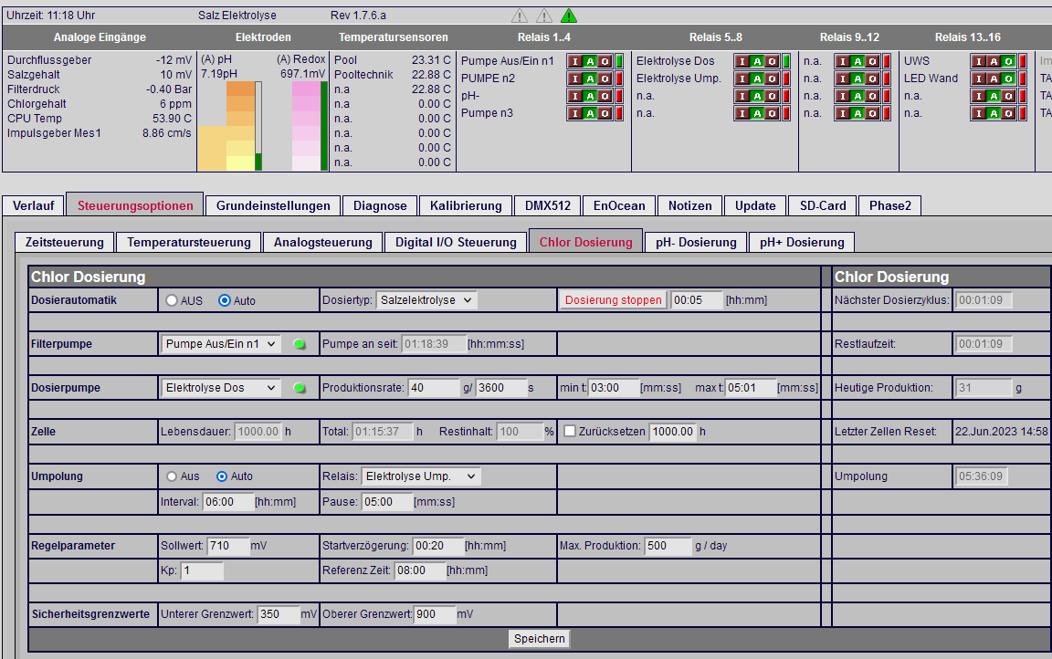

Das Relais für die Umpolung schaltet einfach nicht :(
manuell kann ich es aber schalten.....
Beiträge: 10331
Re: Umpolung Relais schaltet nicht
Dachte Du wolltest das Intervall runter setzen zum Testen?
Hast das Relais auch noch irgendwo in einer Schaltregel drin, die es auf AUS hält?
Gibt's ne Portfreigabe / externe Adresse für die Steuerung?

Hatte ich, habe dann abegwartet, bis die Zeit um war und danach wieder hoch gesetzt.
Nicht, dass ich wüsste....
ich schick dir die Daten durch.
