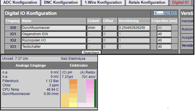

Was ich aber aktuell nicht ans laufen bringe ist der Durchflussmesser. Es handelt sich um das Standardgerät aus dem Shop (DG06001).
Vielleicht habe ich etwas übersehen, aber der rührt sich nicht vom Fleck. Vielleicht könnt Ihr mir helfen.

Als GAIN (VERSTÄRKUNG) müsste für unsere Acryl Messzelle 0.00367333159 drin stehen.
Wasser fliesst durch, und "richtig" rum im Wasserstrom ist er (Pfeil auf dem Gehäuse)?
Klopf mal, während die Pumpe läuft ordentlich drauf - falls was drin klemmt (Sandkorn / Filtermaterial) das reingespült wurde

Danke für den Hinweis.
Eine Durchflussrichtung ist mir tatsächlich noch gar nicht aufgefallen. ich denke das wird der Fehler sein.
Ich prüfe das morgen, wenn die Schlechtwetterfront durchgezogen ist
Vielen Dank
