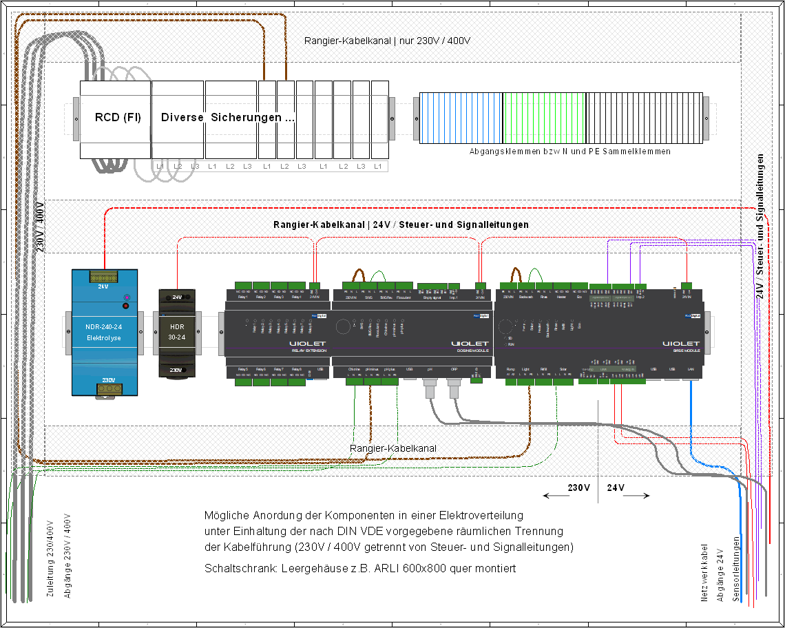

In allen Fällen und egal in welchem Verteiler (und in der gesamten Installation) ist auf die nach VDE geforderte räumliche Trennung zu achten und sich 5 Minuten Gedanken über die Anordnung der Geräte zu machen, bevor kreuz und quer wie wild verdrahtet wird :) ... das Thema ist nicht wirklich schwierig und es kostet auch keinen Cent extra. Keiner der Verbraucher (Pumpen, Motoren, Stellmotoren, Magnetventile, etc...) die im Schwimmbadbereich üblicherweise installiert werden, hätte eine EMV Freigabe, dass man ihn "im Wohnzimmer" betreiben könnte oder dürfte und einiges hat Stromaufnahmen, die alles andere im Haus übersteigen. Diese Leistungsklassen erzeugen entsprechend starke Magnetfelder um ihre Zuleitungskabel und naturgemäß elektromagnetische Störungen in der kompletten Installation um sie herum - Das ganze mit (einer eventuell großen Anzahl) digitaler / analoger Sensoren und elektrochemischen Sensoren zu kombinieren ist kein Hexenwerk, es muss nur ein Mindestmaß an "sauberer" Installation gegeben sein.
Entsprechend müssen also ein paar Zentimeter Abstand (eben "räumlich getrennt") zw. 230V/400V Leitungen und Sensorleitungen (digital oder analog), Schaltdrähten für Schwimmerschalter, allen möglichen anderen Schaltdrähten (die an Digital-Inputs angeschlossen werden sollen), Sensorleitungen zu elektrochemischen Sensoren (pH/Redox/Chlor) oder auch der 24V Versorgung zu VIOLET sein -> wenn man denn Spaß haben will :)
Das gleiche Thema (elektromagnetische Störungen solcher Verbraucher) ist auch der Grund warum man möglichst keine WLan Strecke und erst recht kein DLan in diesem Umfeld einsetzt - es wird überwiegend nicht (dauerhaft) zufriedenstellend funktionieren (insbesondere DLan / PowerLan nicht).
Das Bild unten zeigt exemplarisch eine mögliche Anordnung (Vollausbau mit Relaiserweiterung und Elektrolyse-Netzteil) in einem 600x800mm Leergehäuse, quer montiert (z.B. https://www.arli24.de/industrieheimwerk ... 0-mm?c=100) und unter Einhaltung der räumlichen Trennung der Verdrahtung innerhalb der Verteilung. Diese Leergehäuse sind auch in 600x400 oder 700x500 für kleinere Anforderungen verfügbar. Hutschienen und Durchführungen (PG-Verschraubungen) sind dabei immer separat zu bestellen.

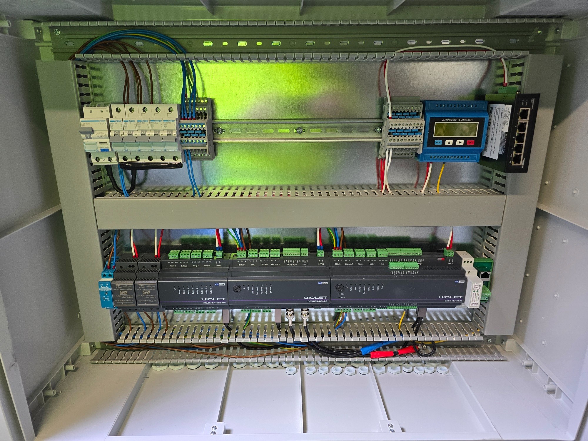

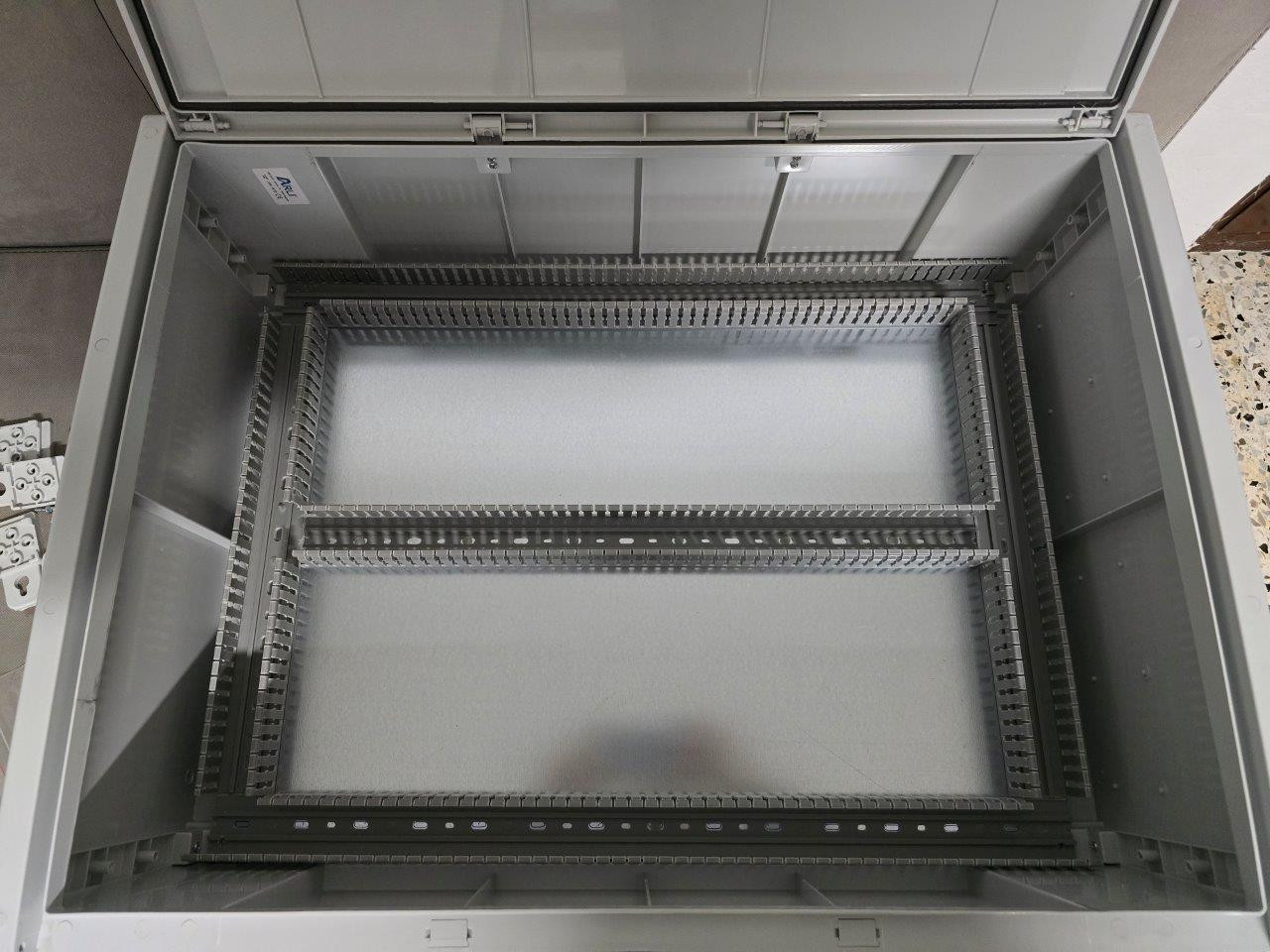

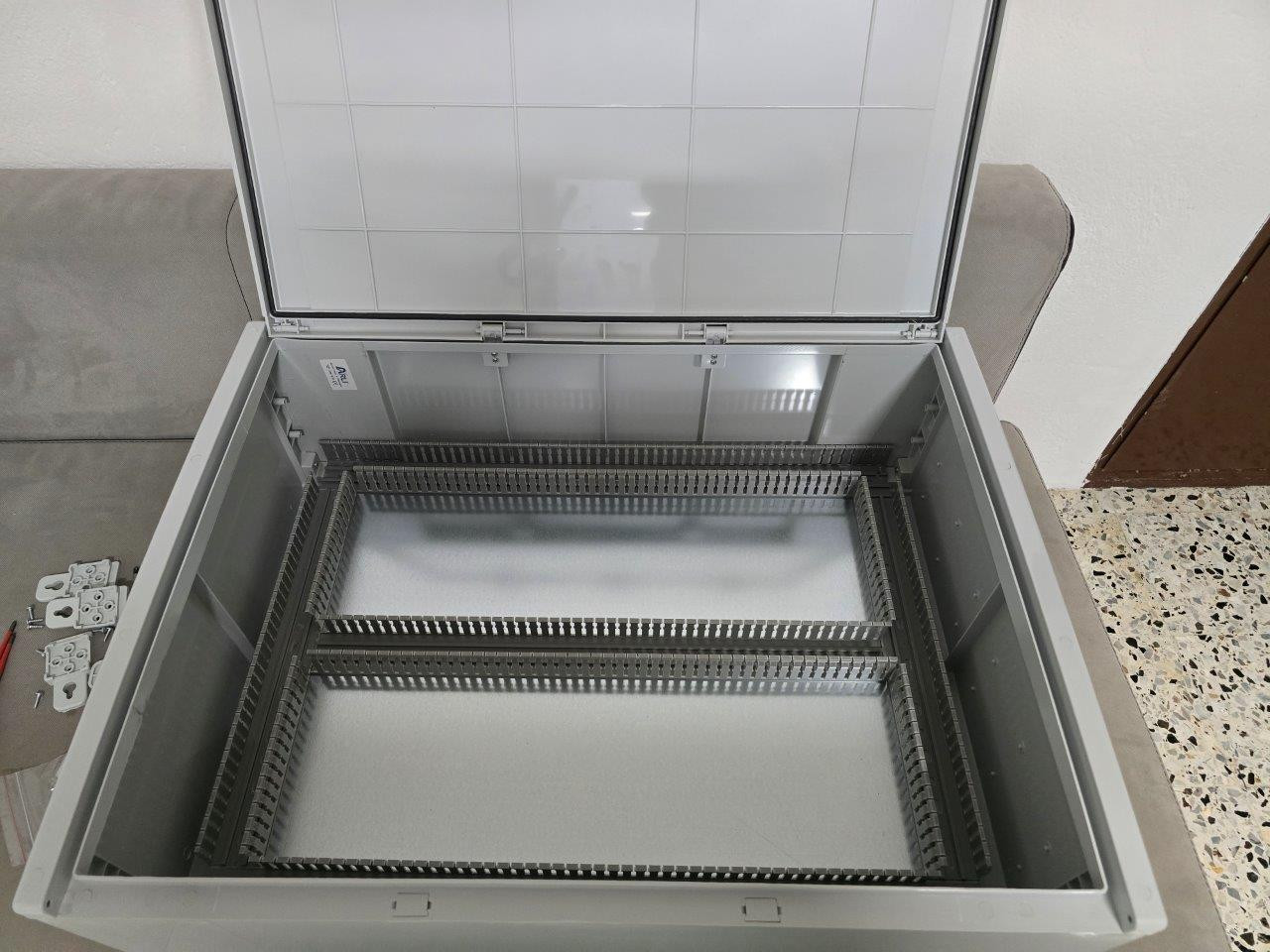

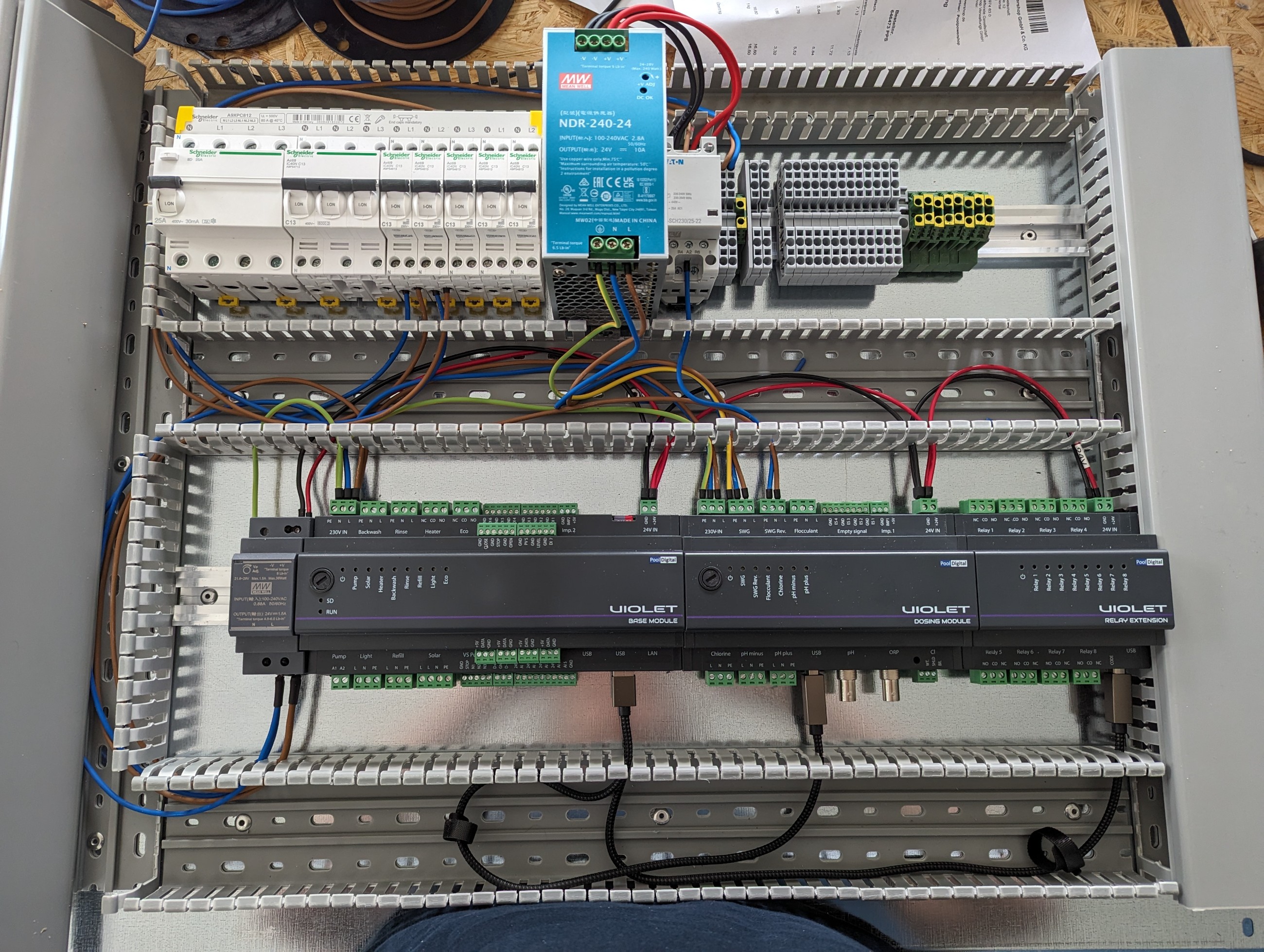

So jetzt haben wir einen fast fertigen Schaltschrank :-)
Der Anfang:
Hier bestückt so weit es ging. Sicherungen usw. können sich noch ändern.

Anbei das letzte Bild nochmal in besser Qualität ( fertiger Schaltschrank ohne Verkabelung )
https://drive.google.com/file/d/1yZjZpj ... sp=sharing
Verbaute Artikel:
- Installationsklemmen Phoenix Contact 3076030 Installationsklemme 4mm² UTI 2,5-PE/L/N https://www.elektro4000.de/Installation ... 98062.html
- Phoenix Contact 3076036 Abschlussdeckel 93,5x2,2x51,2mm grau D-UTI/3 https://www.elektro4000.de/Installation ... 99080.html
- Steckbrücken FBS bitte selbst unter Zubehör raussuchen https://www.phoenixcontact.com/de-de/pr ... ln-3076030
- Hager FI Schutzschalter CDA440D 40A/30mA https://www.elektro4000.de/Elektroinsta ... 37277.html
--> gerne auch 10ma
- Hager Leitungsschutzschalter MBN316 3 Polig 16A https://www.elektro4000.de/Elektroinsta ... 37363.html
- Hager Leitungsschutzschalter MBN116 16Ahttps://www.elektro4000.de/Elektroinsta ... 37346.html
- Hager Leitungsschutzschalter MBN106 6A https://www.elektro4000.de/Elektroinsta ... 37343.html
- Hager Leitungsschutzschalter MBN110 10A https://www.elektro4000.de/Elektroinsta ... 37344.html
-->Sicherungen müssen der Leistung entsprechen, evtl. einen Typ B verbauen ( allstromsensitive Fehlerstromschutzeinrichtung -> teuer und nur bei Bedarf)
- Hager Phasenschiene KDN363F https://www.elektro4000.de/Steuerungen- ... 37332.html
- Endkappen für Phasenschiene https://www.elektro4000.de/Steuerungen- ... 37341.html
- RJ45 vertikale Breakout board RJ 45 splitter RJ45 adapter Din Schiene Montage https://de.aliexpress.com/item/32975625 ... pt=glo2deu
Basti
Alles ohne Garantie und Ansprüche auf Richtigkeit

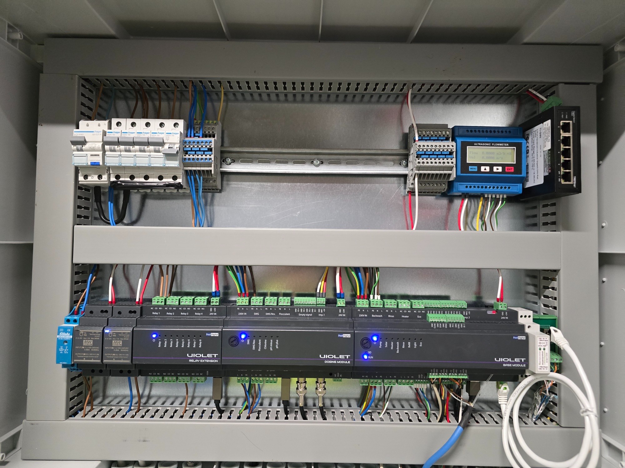

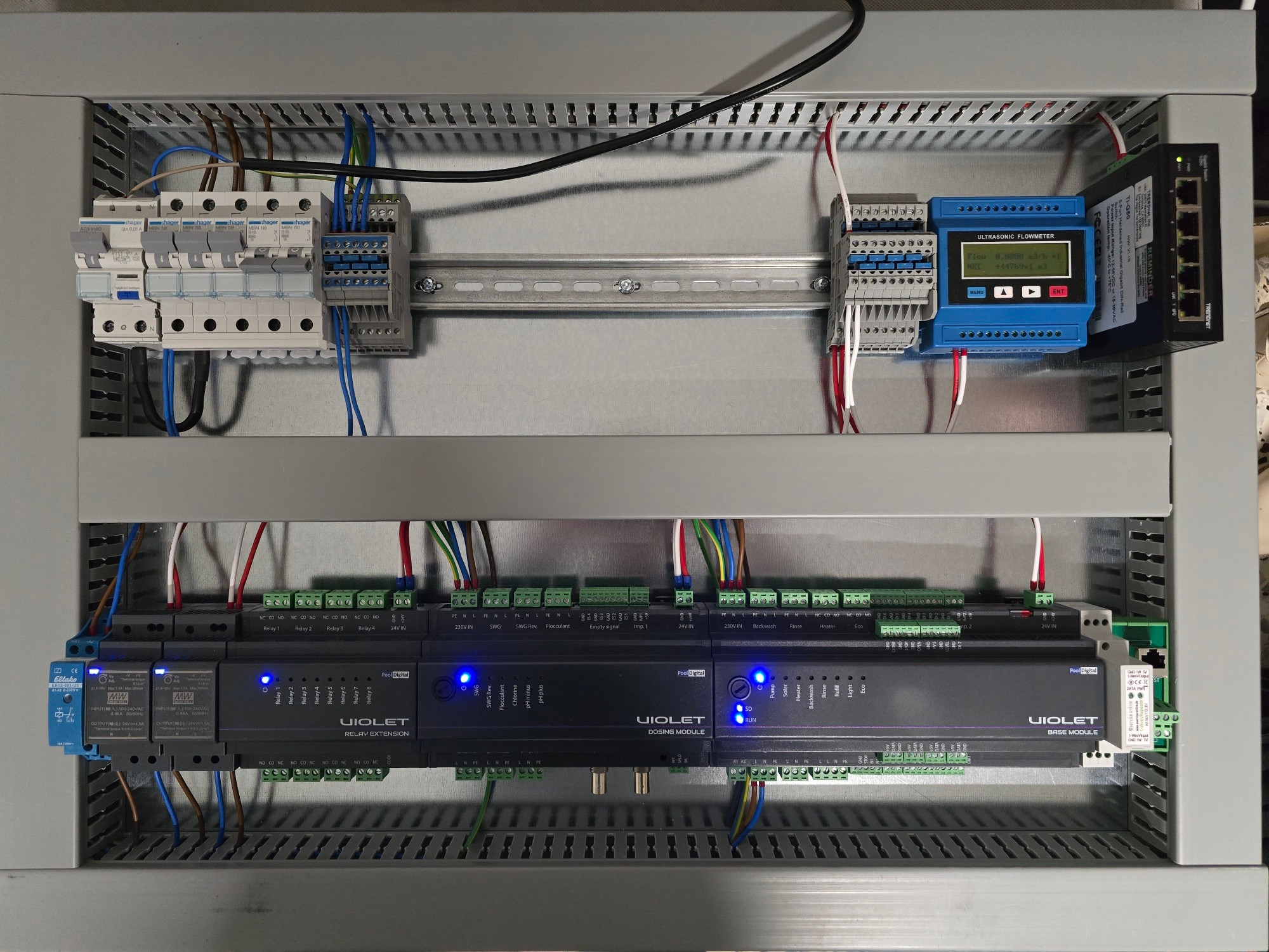

Erste Version:
- der Stromanschluss kommt natürlich noch weg, war nur zum testen!!!!
Keine Garantie wie immer ;-)

Basti hat geschrieben: ↑1. März 2024, 19:16 Erste Version:
Gerne mehr so tolle Fotos, v.a. auch Details zur Kabelführung...

Kurzes Zwischenfazit , das meiste läuft .
Netzwerk muss ich noch besser verlegen und Pegelmesser .Es wird , es wird .

war halt das Beispiel aus der Anleitung ... Und sieht hübsch aus :)
Bist dir sicher das Du in einer 3-reihigen alles unter bringst?

"Müssen" is natürlich relativ. Aber mit der Reihenfolge aus dem Bild in der Anleitung -> tust Du Dich leichter, weniger "Kreuzungen und parallele Verlegung" von 230/400V Kabeln und Sensorkabeln (5V / 24V / Temperatur / etc..) zu erreichen.
