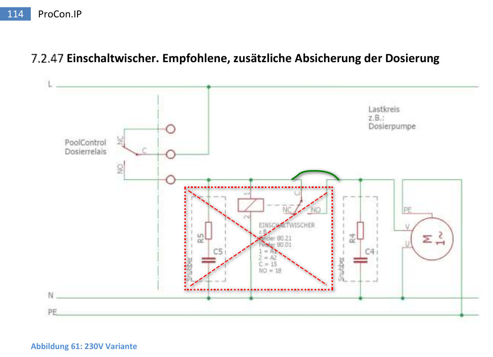

Hab in der Anleitung nen Plan gefunden mit Wischerrelais:
Kann ich das auch ohne Relais machen, oder ist die Last der Dosierpumpe dafür zu hoch?

Die Last ist nicht zu hoch. Die Dosierpumpe kann man direkt schalten. Das Wischerrelais würde ja eh einen anderen Zweck erfüllen (ist im Text drunter beschrieben).
Den Snubber kannst am besten "in" die Dosierpumpe mit einbauen (da sind Lüsterklemmen drin)
