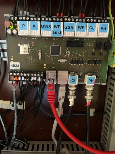

Ich habe einen ganz frühen Controller, der den One Wire Anschluss noch als Netzwerkbuchse ausgeführt hat. Nun habe ich zunehmend Probleme, ein „wackeln“ an der Buchse führt schon zu Störungen.
Kann ich diese Buchse auslöten und durch eine 3-er Schraubbuchse ersetzen? Welcher Draht der Sensoren muss dann wo hin?
One Wire Anschluss ersetzen

Müsste 3(GND), 4(DATA) und 6(+5V) sein .... wüsste aber nicht, was an der Buchse selbst kaputt gehen sollte (außer vielleicht etwas "Beläge" auf den Kontakten ?!)
Die "Verteiler" früher, waren eher ein Problem - da sind die Kontakte gerne vergammelt (weil nicht vergoldet)

Ok danke!
Ich werde jetzt zuerst nochmal ein anderes Kabel probieren.
Sollte es dann noch immer auftreten, Tausch ich das nach der Saison aus.
Funktioniert halt zuverlässig nur wenn ich den Stecker mit Kabelbindern in einer Position fixiere
