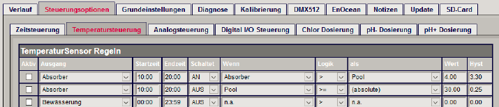

ich möchte gern die Steuerung des Solarabsorbers von einer zeit- auf eine temperaturgesteuerte Regelung umstellen.
Dazu möchte ich in einem Zeitfenster von z.B. 10:00 - 16:00Uhr und in Abhängigkeit von der Temperatur des Absorbers; einen 3-Wege Kugelhahn und eine erhöhte Drehzahl der Poolpumpe aktivieren. Unter 26°C oder wenn der Absorber eine um 4°C erhöhte Temperatur gegenüber der Wassertemperatur hat, soll die Absorbersteuerung aktiviert werden. Ab einer Ziel-Wassertemperatur von 29°C, soll diese Regelung, also der 3-Wege Kugelhahn und die 2. Pumpen Drehzalstufe wieder deaktiviert werden.
Leider habe ich anhand des nachfolgenden Beispiels noch nicht verstanden, wie sich diese verschiedenen Abhängigkeiten realisien lassen.
Hier habe ich mit der Konfiguration der Anfodrerung begonnen.

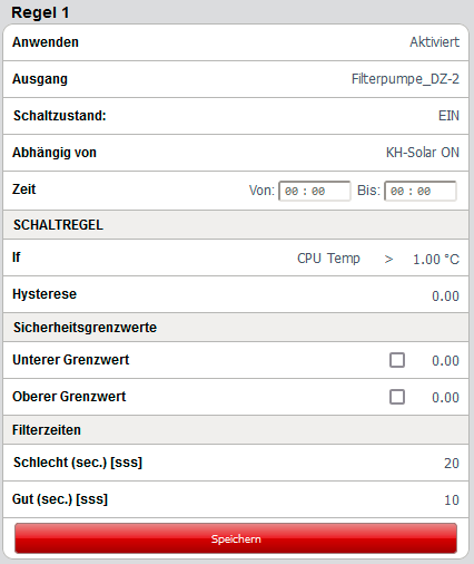

andere Drehzahl der Pumpe schaltest am einfachsten über eine Analogregel mit dazu.
wie hier im 3. Absatz... nur halt bei Dir für Ausgang "DZ-2" und abhängig von "KH-SOLAR ON".
viewtopic.php?f=17&t=995&p=17013&hilit= ... E+1#p17013

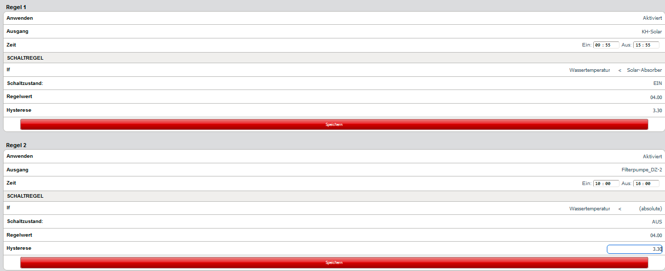

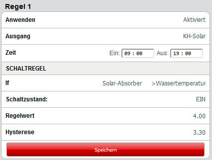

besten Dank für die coolen und spontanen Tipps.
Diesen folgend habe ich gestern die Laufzeiten der Pumpe verlängert und von der Zeit- auf die empfohlene Temperatursteuerung umgestellt, welche heute auch problemlos durchgelaufen ist. Für meine Anforderung hatte ich tatsächlich einen Workaround gefunden, indem ich in Abhängigkeit der Temperatur des Solarabsorbers, sowohl für den 3-Wege KH, als auch die Pumpenstufe DZ-2 eine identische Temperaturregel erstellt hatte.
Der Tipp mit der zusätzlichen Analogregel ist natürlich ein anderer Reifegrad
. Dies habe ich heute noch nachgezogen. An dieser Stelle nochmals besten Dank für den tollen Support.
Nachfolgend habe ich für alle Interessierten die Einstellungen anhand der neuen GUI (Phase2) aufgeführt.
Viele Grüße und nochmals Danke.
