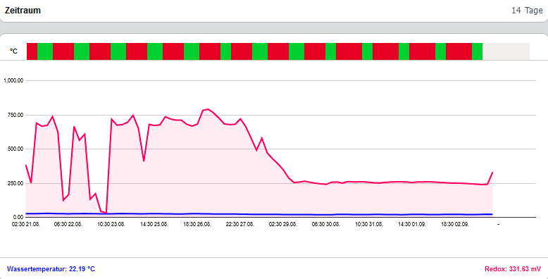

Wir haben unseren Pool Anfang Juli in Betrieb genommen und hatten bislang immer glasklares Wasser. Für ein gutes Filterergebnis wird die Filteranlage 1 x wöchentlich für 3 min. zurückgespült und danach Wasser nachgespeist. Vermutlich durch die starken Sturzregen in den letzten 1 1/2 Wochen, stellen wir seit ca. 4 Tagen eine leichte Eintrübung des Wassers, trotz Einsatz des Poolroboters und Reinigung der Filterbehälter, fest.
Zur Kontrolle der Messwerte wurde heute die Elektroden neu kalibriert und ergänzend noch die nachfolgenden Werte ermittelt.

# Redox-Wert 239,3 mV > nach Kalibrierung 331,63 mV

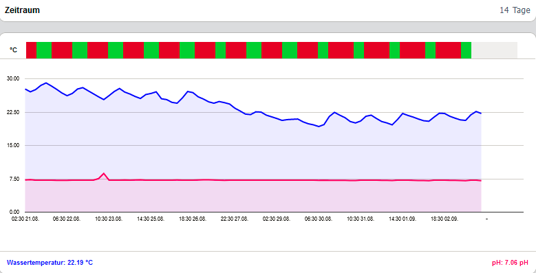

# PH-Wert 7,20 > nach Kalibrierung 7,06 > Poollab 7,13

> aktuelle Werte bei 22°C WT > PH 7,06 mit 19ml Dosierung / Redox 331,63 mV mit 310g Chlor Dosierung (Elektrolyse-Zelle)
Ist die niedrige Alkalität, neben den gesunkenen PH und Redox Werten, nicht eine Indikation für ein übersäuertes Wasser?
Statistik_PH-Werte_WT_14 Tage.PNG (20.82 KiB) 56 mal betrachtet
Statistik_Redox-Werte_WT_14 Tage.PNG (24.19 KiB) 56 mal betrachtet
Vermutlich ist die niedrige Alkalität hier der kritische Punkt und auch verantworlich für die leichte Eintrübung des Wassers.

Mit der Alkalinität hat das eher erstmal nix zu tun... ist ja schlichtweg kein Chlor drin (0.07 ist "nichts").
Da würde ich jetzt mal eher nicht davon ausgehen, dass die Zelle 310g produziert hat - sonst wäre das nicht so wenig - also Zelle prüfen / messen ob sie überhaupt läuft wenn sie eingeschaltet wird.

der fehlende Chlorgehalt war hier der richtige Hinweis. Die Elektrolyse-Zelle arbeitet übrigens einwandfrei.
Wenn man bei Elektro Arbeiten Ende der letzten Woche allerdings unabsichtlich den zugehörigen Schütz ausschaltet, wird dies natürlich nichts mit der Chlor Produktion, auch wenn die Steuerung dies korrekt anzeigt.
Oh Mann, hier war nicht die Chemie sondern mal wieder der menschliche Faktor schuld... :oops:
