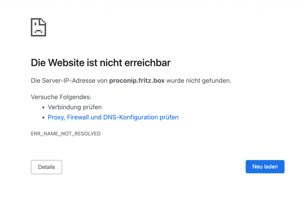

Kuriosweiser hatte ich zuerst das hier:
und jetzt rescue control...

Das oben kommt von der Fritz ... bzw. die Namensauflösung von "proconip.fritz.box" ging halt ins leere (hat die ProCon aber nix damit zu tun)
Feste IP an der ProCon einstellen, die AUSSERHALB des Bereiches ist, in dem der DHCP der FritzBox IP-Adressen verteilt, ist immer die bessere Lösung für einen "Server" im Netzwerk, den man immer erreichen will.
