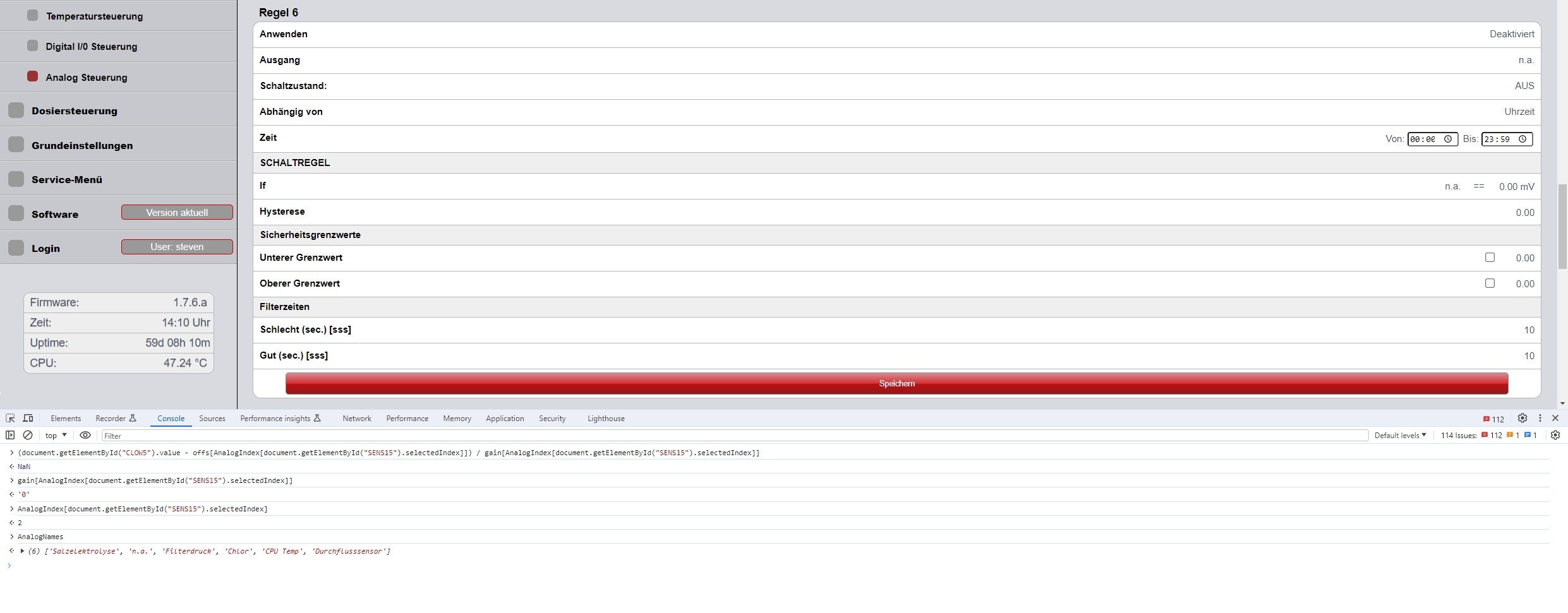

Hier mal ein Screenshot von adcc.ini, in der die Regeln anscheinend gespeichert werden:
Ich habe die Datei auch mal runtergeladen, bearbeitet und hochgeladen. Nach einem Browser-Reload waren dann trotzdem wieder die NaN-Werte da - WTF?!

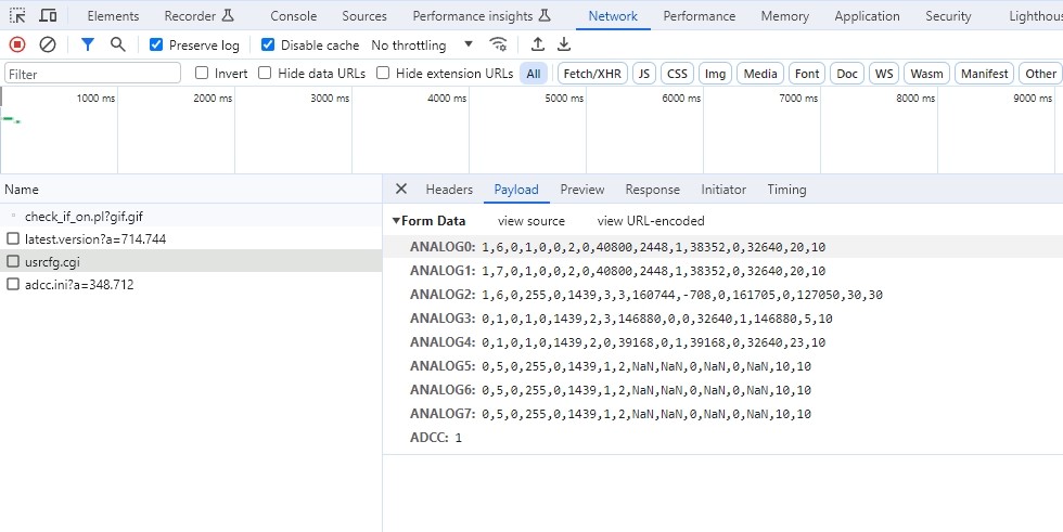

Schau mal im Browser-Debugger was der Browser beim Speichern an die ProCon schickt?
An der Benutzeroberfläche selber liegt's auf jedenfall nicht...
steven11
- Beiträge: 53
- Registriert: 5. Februar 2021, 15:48
Re: Problem beim Ändern von Analog-Regeln
ja ...dann schickt der Browser ja schon "NaN" ab ... so wird's dann halt gespeichert.

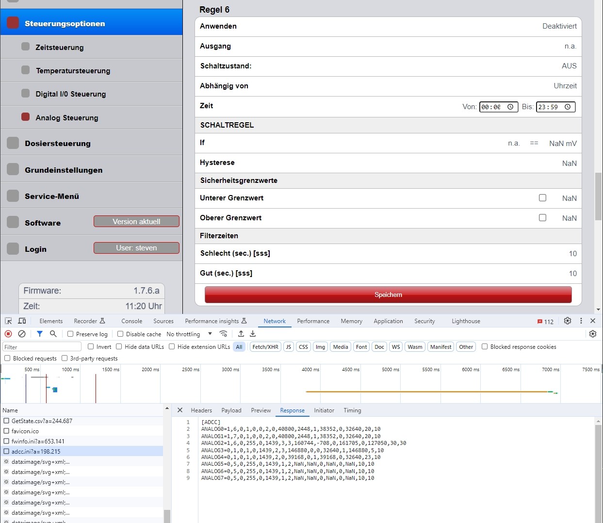

Cache leeren hat nichts gebracht - allerdings habe ich jetzt einen Workaround für das Problem.
Der Fehler liegt in TransmitPost(), dort gibt es Divisionen durch 0: Workaround ist so: der eingestellte Analogeingang ("n.a.") hatte als Gain-Wert die 0. Ich habe ihn auf 0.1 gesetzt und jetzt geht es
-> Falls du nochmal ein FW-Update machst, sollte in der TransmitPost() ein 0-Check rein.
Ja... wenn Du die Analogeingänge komplett "platt" gemacht hast (0 für offset und gain), dann gibt's da ne DIV/0 in der Berechnung.
