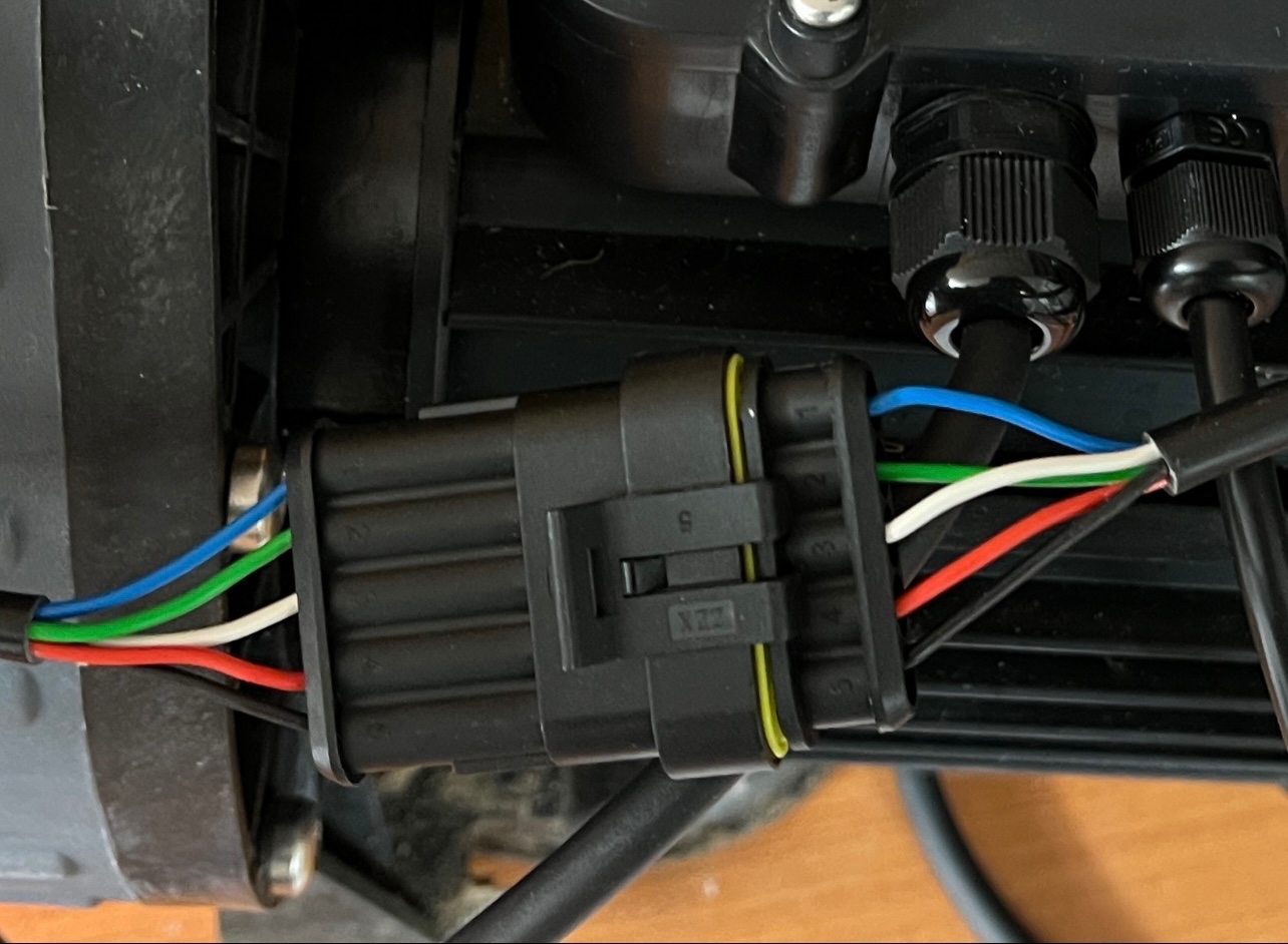

Spricht etwas dagegen, ins Kabel des Sensors einen Stecker abzubauen? Der Sensor sitzt mit T-Stück im Deckel des Pentair Triton. Beim Deckel aufdrehen verdreht sich das Kabel sonst zu sehr.

Oh Mann sorry, ich hatte die Frage viel zu allgemein gestellt.
Wollte eigentlich wissen, ob ich sowas dafür nehmen kann. Das hab ich halt noch 9x da vom pumpen Umbau. .
Oder muss das eine Steckverbindung sein, bei der auch das Gehäuse geschirmt ist?
Beiträge: 10367
Re: FILTERDRUCKMESSUNG / DRUCKSENSOR
Kannst schon nehmen. Schirm aber halt auch mit "durchklemmen"
