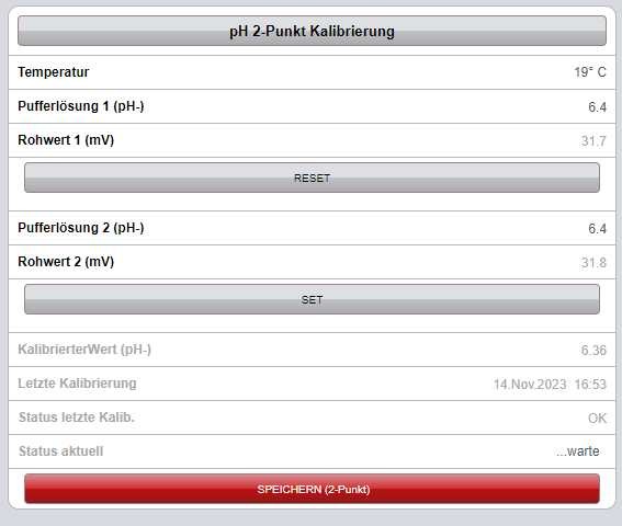

Danke! Beim zweiten Punkt bin ich ich mir nicht sicher, ob das regelkonform ist. Da kam auch schon bei meinen Kalibrierungsversuchen im Sommer mit der alten Sonde ein FEHLER.
Jetzt kommt zwar das Bestätigungs-Popup, aber Set bleibt auf Set, und Status auf Warte. Soll das so?
- ph.jpg (32.61 KiB) 67 mal betrachtet
Re: 1-Punkt-Notkalibrierung für ph möglich?
hat doch kalibriert (siehe Datum letzte Kalibrierung).
Wenn Du gespeichert hast, springt es unten natürlich wieder auf "warte" ... Du warst ja fertig.

Capito, mich hat nur gewundert, dass der zweite Kalibrierungspunkt auf SET und nicht auf RESET gegangen ist wie der erste.

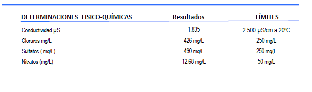

Die haben im Sommer leider nur die staatlich erforderlichen Analysen gemacht, obwohl wir eine Komplettanalyse beauftragt hatten.
Das Wasser ist jedenfalls extrem kalkhaltig; ph meine ich zu erinnern um die 7,1
Ich werde beim nächsten Faktotum-Besuch mal nachmessen lassen.
