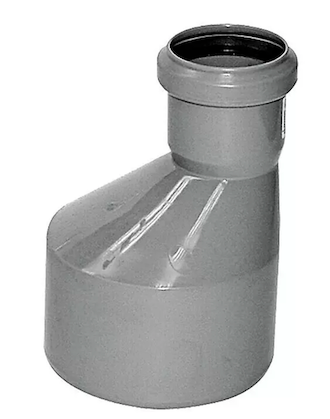

Hi und guten Morgen,
wie verbinde ich am besten den Flexschlauch der Rückspülleitung mit dem KG Rohr für das Abwasser.
Hintergrund ist folgender.
Aus dem Poolkeller kommt ein relativ kurzes Stück Flexschlauch DN50 (63er) 1-2m, welcher für die Rückspülung genutzt werden soll. Der Abwasserschacht liegt aber auf der anderen Gebäudeseite. Also muss das Rückspülwasser einmal ums H<us herum. Dafür werde nun vom Schacht bis zum Poolkeller ein DN110 KG Rohr gelegt (mit Gefälle), in den der Flexschlauch eingebunden werden soll? Reicht da so eine Standard-Reduzierstück 110->50, in den der Flexschlauch einfach geschoben wird, reicht da doch sicher nicht aus, oder?
Gruß David

Glauib nicht, das es da was anderes gibt. Irgendwie wirst das damit zusammenstecken müssen und ggf. fixieren.

Dank dir...ich versuche es mal und schau mal wie stabil das ganze wirkt :)

Hallo
Es gibt da sogenannte
PVC-U Reduziermuffe ECO, 2fach Klebemuffe
Auf der einen Seite den Flex Schlauch einkleben und von der anderen Seite mit KG 110 Muffenstück überschieben.
