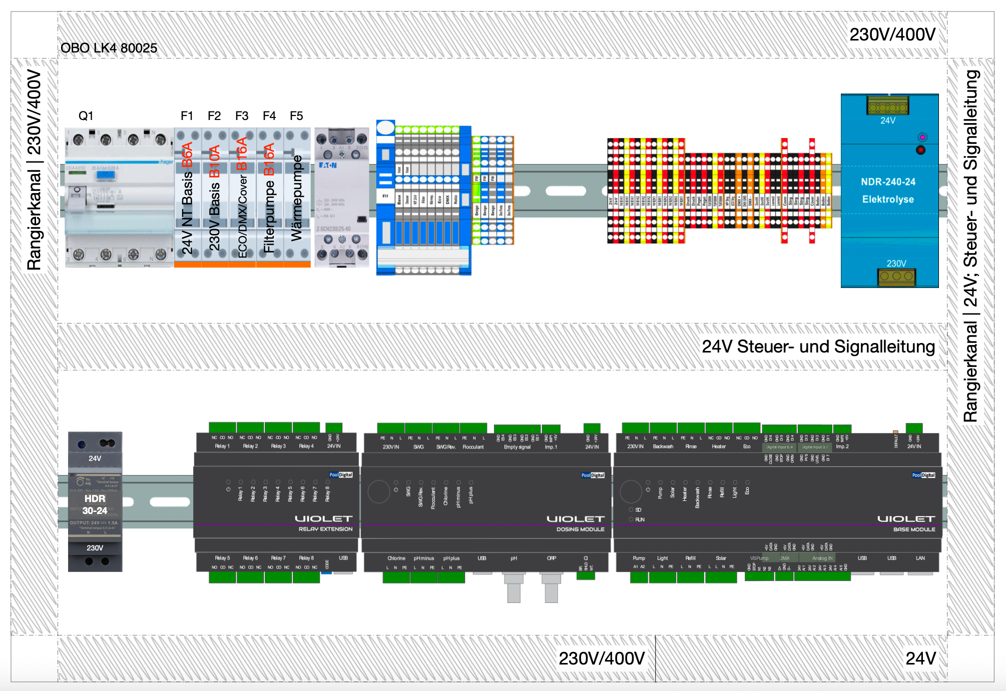

da es bei mir nun auch straff weiter geht mit dem Poolbau, wollte ich mich einmal vorbereitend mit dem Schaltschrank beschäftigen.
Aus Platzgründen würde ich einen Schrank mit 700mm x 500mm nehmen.
Anbei eine Zeichnung mit den Violet Komponenten die es werden sollen sowie ein paar weiterer Standardeinbauten für SEL.
Aufgrund der Schrankbreite können die beiden Netzteile leider nicht auf die untere Schiene, aber das sollte mit der Trennoch dennoch ganz gut klappen, oder
Sind die Sicherungen ausreichend, oder kann man da auch noch welche zusammenlegen? Beleuchtung und Rolladenabdeckung?
Q1 - FI
F1 (Sicherung B6A)
24V Netzteil
⁃ Basismodul
⁃ Dosiermodul
F2 (Sicherung B10A)
230V Basismodul + Dosiermodul
⁃ Nachspeisung Frischwasser Ventil
⁃ Stangenventil
⁃ NT Elektrolyse
⁃ Schütz
⁃ Dosierpumpe
F3 (Sicherung B10A)
⁃ ECO Mode Stellantrieb
F4 (Sicherung B16A)
⁃ Filterpumpe
F5 (Sicherung B16A)
⁃ Poolbeleuchtung
F6 (Sicherung ???)
⁃ Rolladenabdeckung
F7 (Sicherung ???)
⁃ Wärmepumpe
Größe Schaltschrank und Anzahl Sicherungen

Beleuchtung, ECO-Mode und Abdeckung - kannst schon über eine machen.
Filterpumpe und Wärmepumpe, separat - so wie Du es zusammengeschrieben hast... und dann eben noch die eine für die 230V, die an Violet angeschlossen werden.
Dimensionierung der Sicherung für die Wärmepumpe: hängt halt von der Leistung ab. Meist steht was in den Anleitungen, was der Hersteller als Zuleitungskabel und entsprechender Absicherung empfiehlt.
Das HDR-30 würde ich noch runter setzen... und das NDR nach rechts. Du brauchst ja (nach den Sicherungen am besten) noch ein paar Klemmen um die Neutralleiter und die Schutzleiter irgendwo auf zu legen.

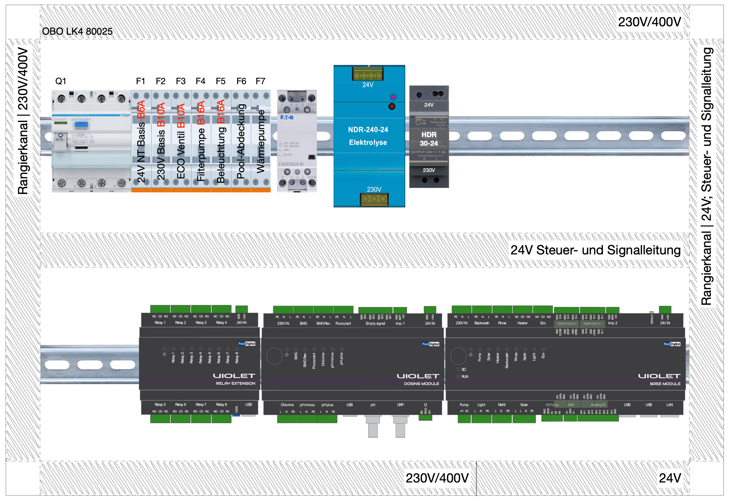

Puhhh ich merke gerade das wird doch ganz schön eng wenn man alles auf Reihenklemmen auflegen möchte
Wirklich viel Reserve ist dann auch nicht mehr vorhanden, auch wenn mir nichts einfällt, was noch nachträglich kommen könnte?!

Ich würde mir jetzt auch extra Klemmen für Sensoren verkneifen... braucht nur Platz, mehr Kabel, mehr Klemmstellen, mehr Fehlerquellen, mehr Geld
Es ist ja extra so ausgelegt, das Du keine zusätzlichen Klemmen brauchst.
Analogsensoren, Temperatursensoren... alles hat die entsprechenden Klemmen direkt an VIOLET ... nochmal extra welche setzen ist nur unnötiger Aufwand und kostet Geld ohne irgendeinen Mehrwert.

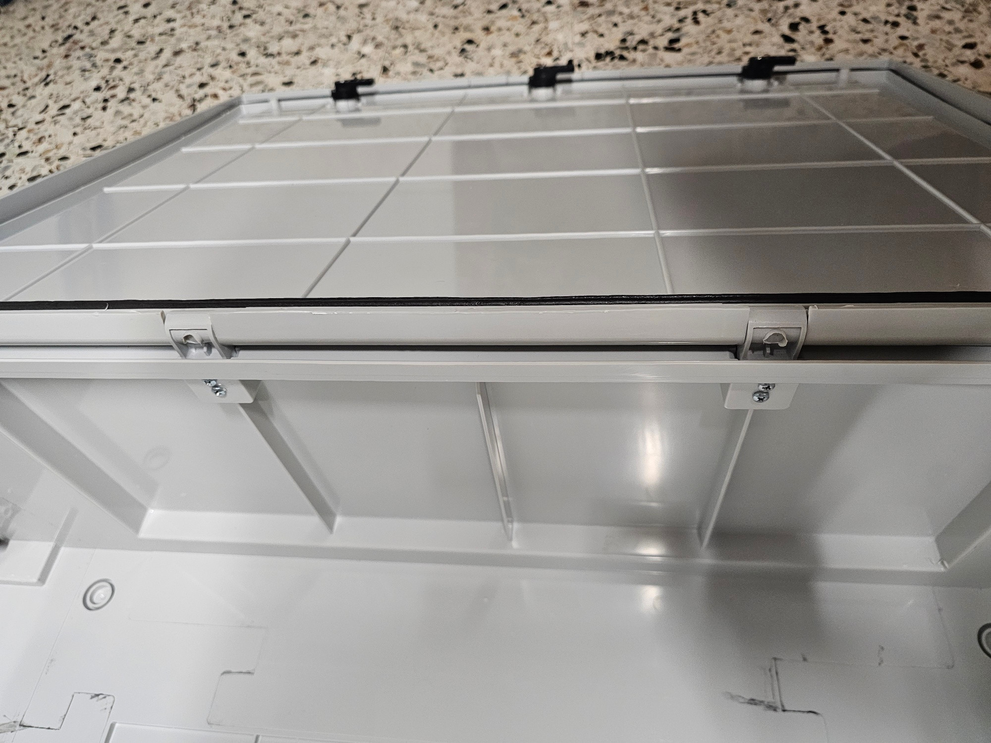

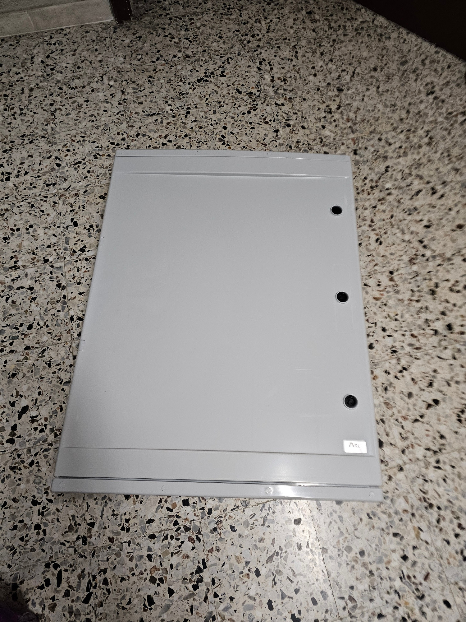

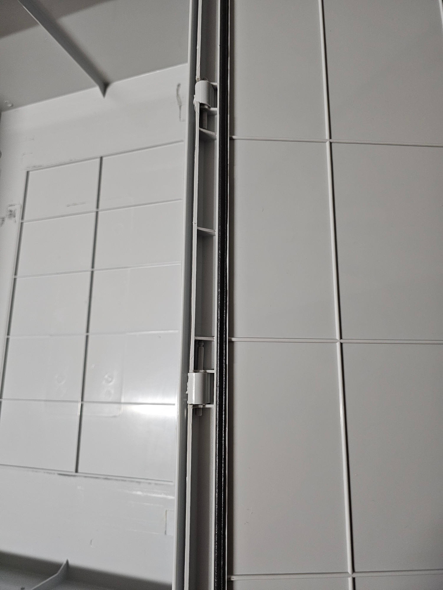

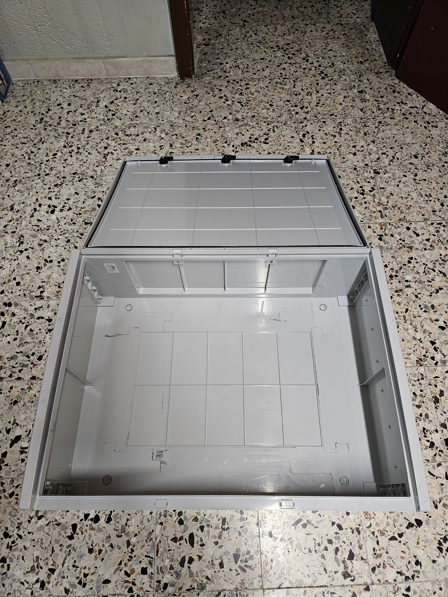

Habe den 800 am Freitag von arli bekommen und werde einen Stoßdämpfer verbauen , dann bleibt der Deckel offen wenn man arbeitet .
shortyle
- Beiträge: 128
Re: Größe Schaltschrank und Anzahl Sicherungen
Danke euch für die Rückmeldung.
@Basti. Weißt du schon was du für ein Stoßdämpfer dafür nimmst? Kannst du bitte einmal schauen, ob sich die Tür 180° öffnen lässt?
Basti
- Beiträge: 313
Schau einfach mal bei Amazon nach ZFYQ Gasdruckfeder 2 Stück sowas z.B. , alternativ wie beim Auto ein Stab zum Auklappen und einklappen oder halt einfach nen Draht an die Decke und den Deckel daran befestigen. Habe mir das Schloss gekauft dann wäre dies auch möglich zum einhängen.
shortyle
- Beiträge: 128
Dank dir für die Bilder.
Alternativ könnte man das Gehäuse auch so drehen, dass die Tür nach unten „baumelt“ wenn sie geöffnet ist und es der Platz hergibt.
Auch gut zu sehen dass sich die Tür komplett demontieren lässt.
