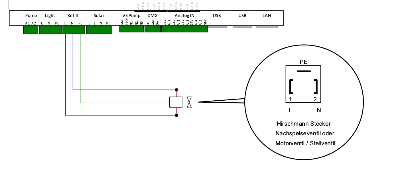

kurze Frage zum Anschluss eines J&J 2 Wegekugelhahn, für die Frischwasserzufuhr, an die Violet.
Vermutliche lese ich das Anschlussschema nur falsch aber ich steige nicht hat so recht durch.
Lt. BDA für die Violet erfolgt der Anschluss mit 3 Adern

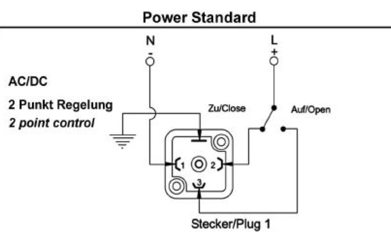

Lt DolphiRipp wird der 2 Wege Kugelhahn aber mit einer 4adrigen Leitung angeschlossen
Bildschirmfoto 2024-02-26 um 18.52.30.png (96.83 KiB) 1835 mal betrachtet
Auch im Shop von DolphiRipp ist von einer 4adrigen Leitung die Rede.
Kann mir kurz wer auf die Sprünge helfen :D

Re: Anschluss 2 Wege Motorkugelhahn J&J an Violet
ist an der Stelle auch nicht unbedingt so vorgesehen das man einen 280,- € 50mm(!) Kugelhahn für die Wassernachspeisung verwendet.
Entweder halt z.B. ein einfaches Sanitär-Magnetventil oder einen 1/2" oder 3/4" Messing Motorhahn... liegt beides zw. 40..60,- €
Hattest Du ja selber schonmal geschrieben: viewtopic.php?f=38&t=1689&p=27299&hilit=us+solid#p27299

Aber dann benötige ich einen Snubber, da nicht intern entstört, oder?
Beiträge: 10440
Nein, wenn Du hier einen bräuchtest, wäre er eingezeichnet :)
Am Basismodul ist - wenn dann nur - am Ausgang HEATER oder ECO eines notwendig, je nachdem was man da anschließt (weil das potentialfreie Relaiskontakte sind).
Alle anderen Ausgänge am Basis und Dosiermodul sind entstört.
