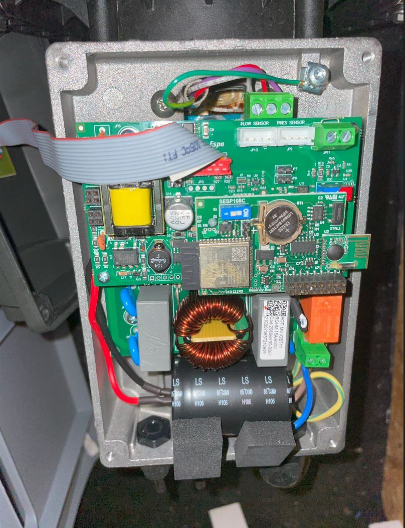

Hab die (obere) Platine fotografiert und ich würde mal sagen, dass dort nichts zu sehen ist bzgl. Regelung...aber ich hab ja keine Ahnung.

Ich bin mir nicht sicher , aber laut Anleitung schaltest du ja über das 6 WegeVentil die Geschwindigkeiten der Pumpe , das müsste die obere Klemmleiste sein . Du hast Filtern , Spülen und Stopp. Die könnte man umbauen auf die Violet wenn man misst was da ausgegeben wird / Potentialfrei oder nicht und gegen was geschaltet wird .
Die 2 er Klemmleiste ist ein/aus der Pumpe . Dort ist ne Brücke drin

Bei den grünen Klemmen oben rechts ist oben eine Brücke drin.
Nimm die mal raus, läuft die Pumpe dann beim Strom einstecken?
Das könnte ein Kontakt sein, den man zur Fernsteuerung nutzen könnte für ein/aus zumindest.

Das is aber wohl nur ne "komische" Funkverbindung mit einem noch "komischeren" Teil, das man auf den Hebel eines manuellen 6-Wege Ventils schnallen kann.
Die Klemmleiste oben (drei Drähte) geht zum Motor.

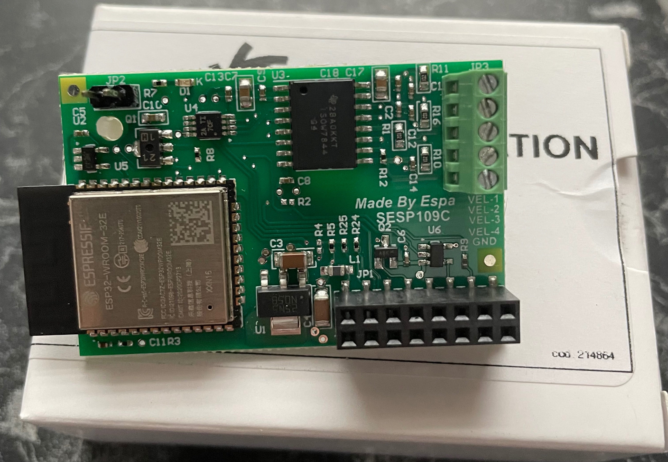

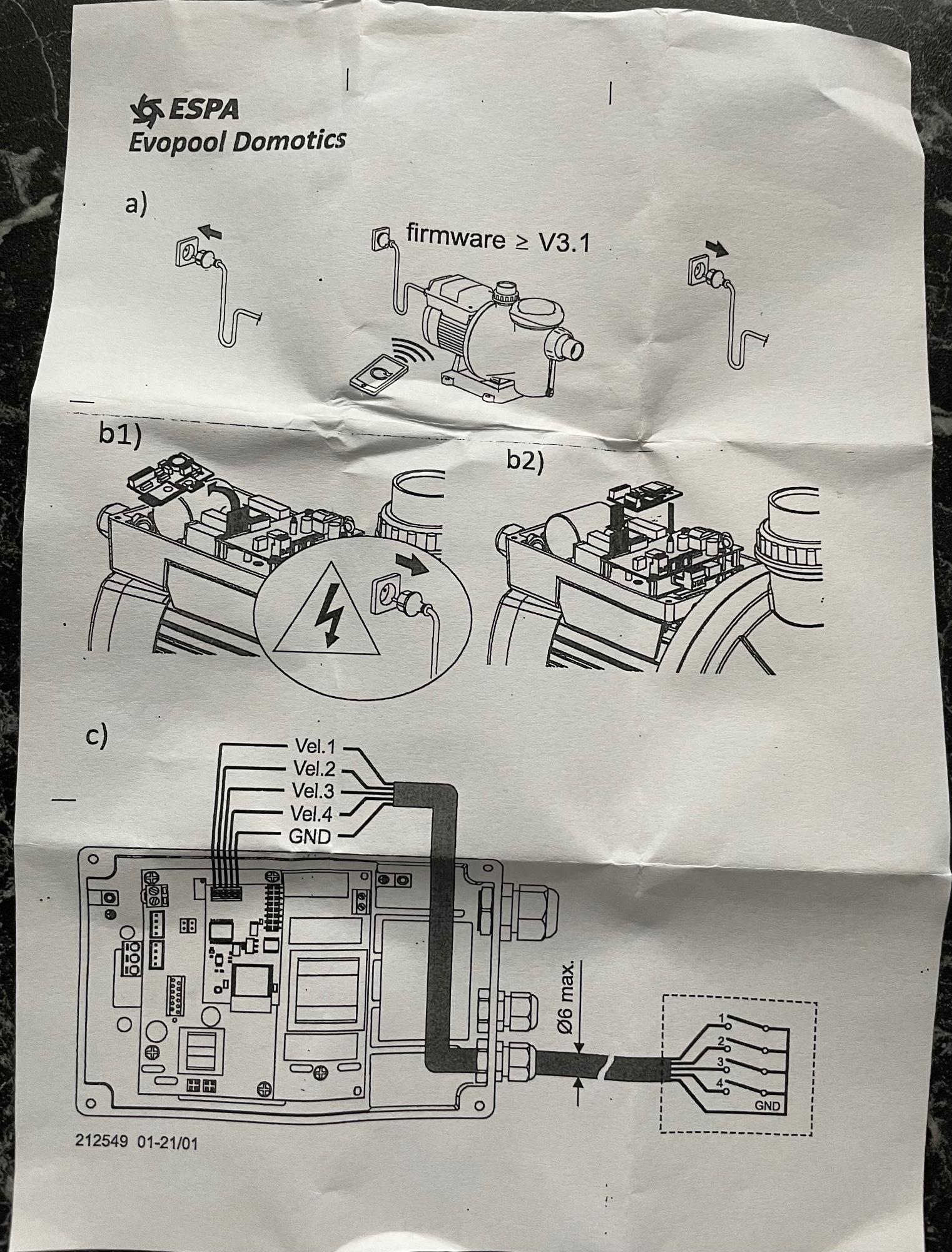

Das Ding ist heute gekommen und ich würde mal sagen, die Anleitung ist nicht so detailliert wie versprochen.
Strom raus und rein ist klar, Firmware Upgrade auch, aber die Kabelbelegung nicht…
Vel. ist wahrscheinlich Velocity? 4 mal? Was ist Rot/Schwarz?
Basti
- Beiträge: 313
Re: Vorbereitung Violet und Anschluss ESPA SilenPlus Pumpe
Das sind die 4 Steuerungsstufen für die Pumpe würde ich tippen . Da alle gegen GND geschalten werden.

Die Schaltung wird wie bei Speck sein vermute ich . GND/STOP/Pumpe1-3 also auch 5 Kontakte .
Testen kannst du es in dem du die Kontakte verbindest wenn die Pumpe Lauft . Also immer einer von den 4 mit GND. Nie gleichzeitig .

Update, muss nicht ausprobieren... ein freundlicher ESPA-Support hat mir folgendes auf meine Frage geschickt:
Nun is alles klar...hoff ich.
