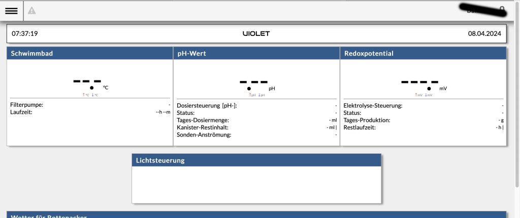

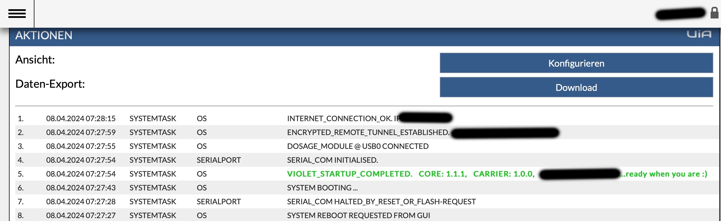

habe gestern meine neue Violet in Betrieb genommen und lange nicht gemerkt, dass ich vergessen habe, das Basismodul mit dem Dosiermodul zu verbinden
Habe mich schon gewundert, weshalb keine Wasserwerte angezeigt werden.

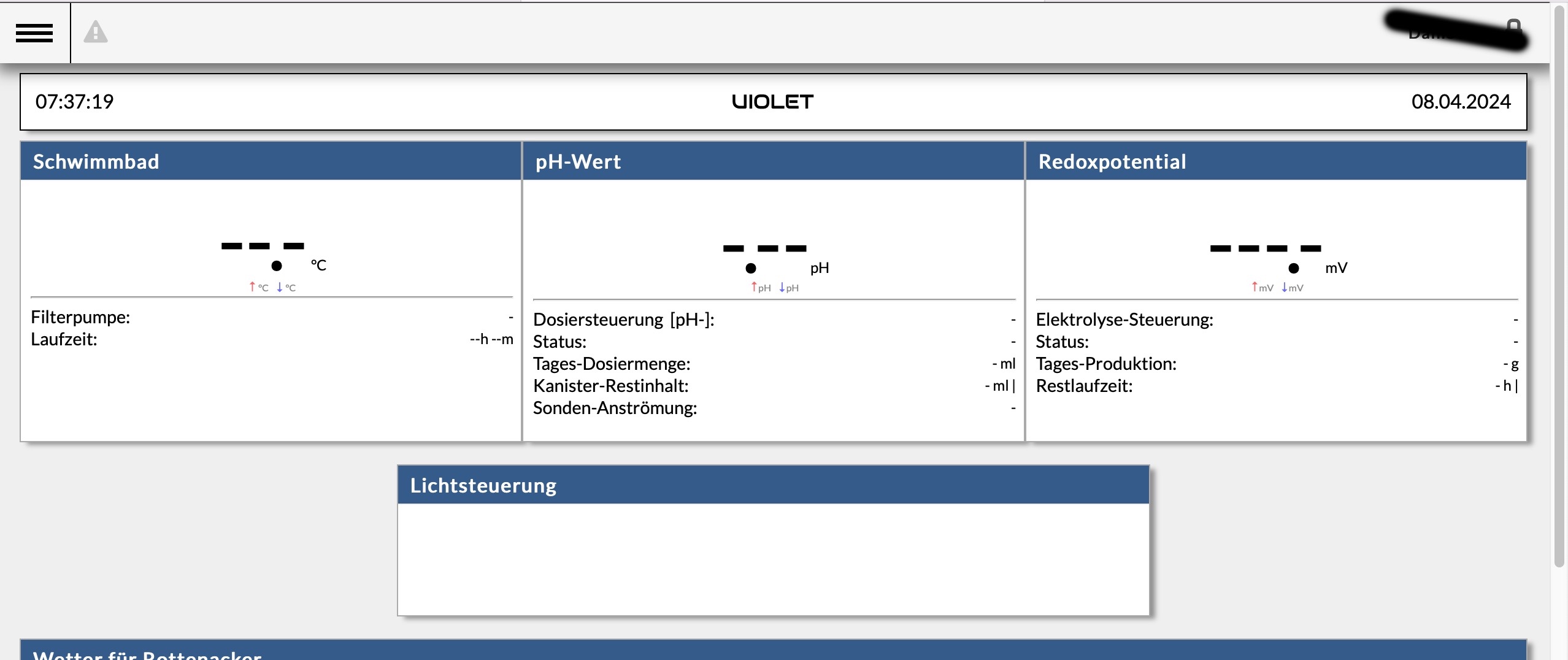

Nachdem ich dann die USB-Verbindung hergestellt hatte, zeigt mir das Dashboard keine Werte mehr. Es sind überall nur Striche zu sehen.
Die Pumpensteuerung funktioniert auch nicht mehr.
Also dachte ich ich setze alles auf die Werkseinstellungen zurück und installiere neu... leider ohne Erfolg.
Woran könnte das liegen?
Vielen Dank vorab.

Hat sich geklärt.
Ich hatte noch keine Kalibrierung der Sonden vorgenommen.
Der PH-Wert war bei über 11.
Nach Kalibrierung zeigt es mir jetzt alles an.

...Kalibrierung ist jetzt ab der nächsten Version (1.1.2) gesperrt, wenn kein Modul angeschlossen ist
(Daher kam auch das "leere" Dashboard bei Dir, weil mit "null" werten kalibriert wurde)
