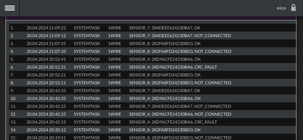

Ich habe heute nur Temperatursensoren angeschossen, sonst nichts.
Beim roten steht „nicht erkannt“.
Ich hatte jedes Kabel vorher einzeln in je einer Wago Klemme.
Jetzt hab ich alle auf 3cm abisoliert, verdrillt und in nur eine Klemme gesteckt.
Geändert hat sich nichts.
Das passiert aber auch, wenn ich die direkt an die violet anschließe.
Es betrifft alle, nicht nur einzelne und es ist auch auf beiden Kanälen.
Für immer mal wieder 2-3 Sekunden wird einer oder werden mehrere nicht erkannt. Manchmal läuft es aber auch minutenlang ohne Probleme.
Das passiert auch, wenn ich die Sicherung der 230V Eingänge ausschalte. Eine Überlagerung mit diesen Kabeln kann es also nicht sein.
Auch wenn ich den Powerline Adapter ausstecke ändert sich nichts.
Können externe Störungen sowas überhaupt verursachen?
01, 04, 07, 08 sind auf einem Kanal, 02, 03, 09 auf dem anderen.
Kann das eventuell mit den 4 grünen Leisten für die Sensoren zusammenhängen, die nur mit doll drücken halten, weil innen in der violet die Kontakte etwas zu kurz sind?
Benachrichtigungen, wenn einer zu lange weg war:

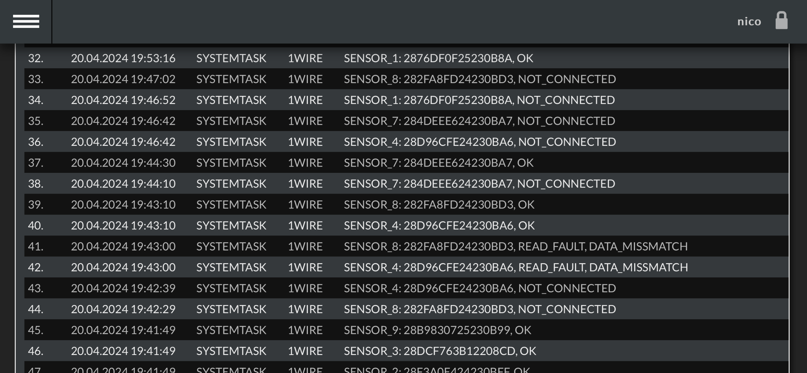

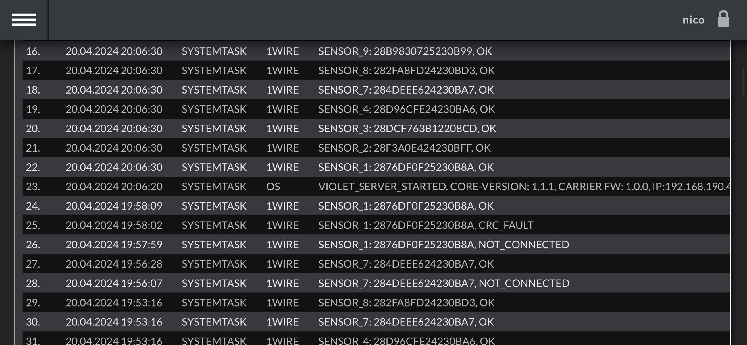

nicolas-eric
- Beiträge: 167
Re: Anschluss Temp Sensoren
Das 1 wire log kann ich irgendwie nicht auswählen und kopieren. Daher Screenshots.
- Beiträge: 10413
Geht nicht darum, ob "irgendwelche" 230V über Violet gehen oder ob es andere Stromkreise sind, die nicht von VIOLET geschaltet werden (macht keinen Unterschied). Es geht - wenn dann - um 230/400V Kabel generell. Was ist sonst noch an 230V "eingeschaltet" (mit Spannung versorgt in der Box)? Lauft die Filterpumpe oder der Frequenzumrichter? (was auch immer vorhanden ist)nicolas-eric hat geschrieben: ↑20. April 2024, 21:06Das passiert auch, wenn ich die Sicherung der 230V Eingänge ausschalte. Eine Überlagerung mit diesen Kabeln kann es also nicht sein.
Wie kommst Du noch auf die Benutzeroberfläche, wenn der ausgesteckt ist?... oder meinst Du, "Du siehst die Meldungen dann einfach später im Log"?nicolas-eric hat geschrieben: ↑20. April 2024, 21:06Auch wenn ich den Powerline Adapter ausstecke ändert sich nichts...

19. 20.04.2024 18:05:46 WARNING Warnung, Temperatursensor 7. Fehler bei Messwerterfassung MAIL | SMTP | PUSH | HTTP
20. 20.04.2024 15:36:25 WARNING Warnung, Temperatursensor 12. Fehler bei Messwerterfassung MAIL | SMTP | PUSH | HTTP-

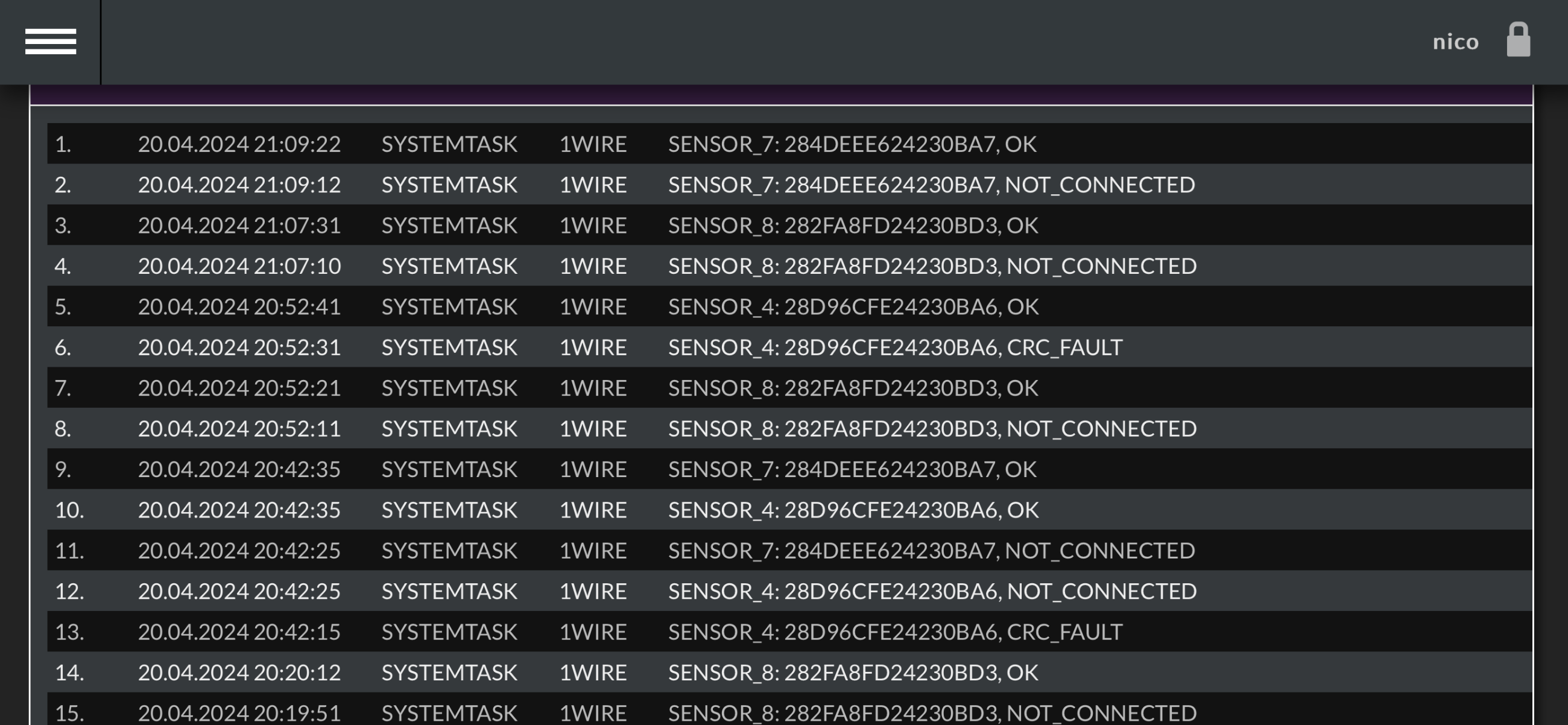

Ab 16.22 Uhr hatte ich angefangen, die Sensoren nach und nach zuzuweisen. Da beginnen dann auch die Fehler im 1-Wire Log.
Vorher steht da nur ständig „Not nonnected“ bei allen, aber halt noch ohne RomCode.
Gibt es in der violet eine Art „Expertenmodus“, wo man solche Logs wie das 1-Wire finden kann? Rein über die Oberfläche ohne direkten Link finde ich das gar nicht.

Das eigenartige ist ja, dass es alle Sensoren betrifft. Auch dann, wenn ich zwei direkt an die violet klemme und die Kabel waagerecht an allem anderen vorbei raus führe.
Bei nur einem oder zwei oder nur auf einem Kanal würde ich auch auf die Verkabelung tippen. Aber so?
Manchmal erscheint im Dashboard auch sofort anstatt der Temperatur ein Fehler, wenn einer kurz aussetzt, meistens aber nicht.
