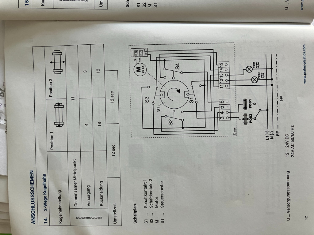

Das Ventil ist ein Praher 2-Wege mit (EO510-IND)
Die 24V Sind die Versorgungsspannung, diese gibt die Steuerung in der jeweiligen Endschalterposition wieder zurück.
