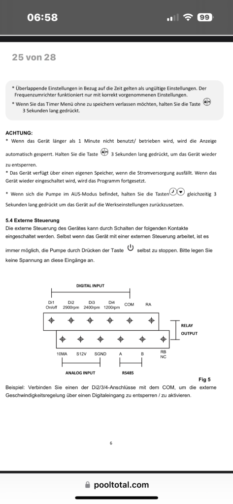

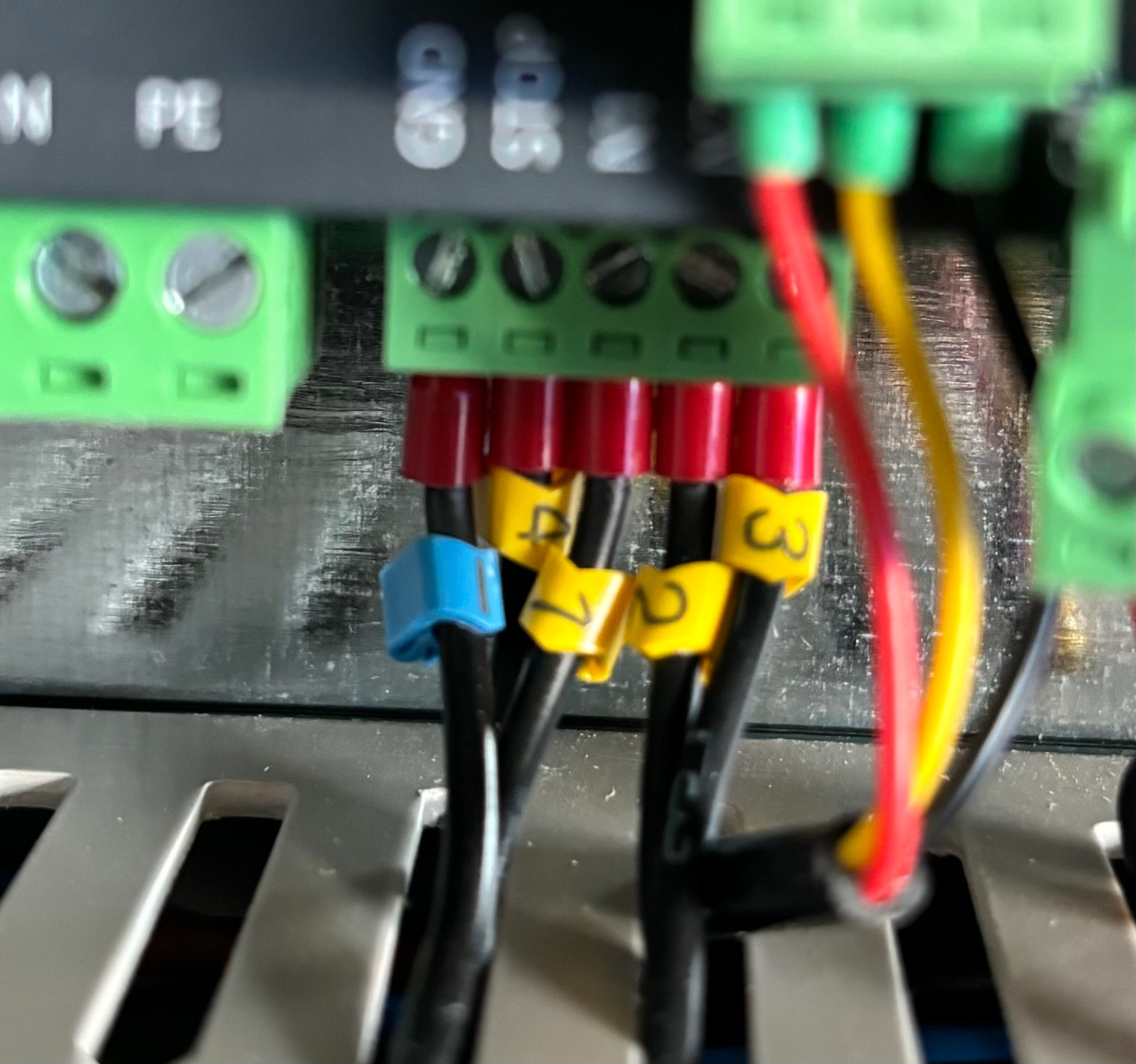

ich komme gerade auch nicht mehr weiter… Ich bekomme nicht hin den Frequentunrichter Aquaforte Vario+ mit meiner Violet zu verbinden. Kann mir da wer GENAU bitte sagen, wo ich was anschließen muss?
Beiträge: 10440
Re: Anschluss Fu an Violet
Wie hast Du ihn denn angeschlossen?
DI_4, _3, _2 sind die Drehzahlen... "COM" ist das, was an "GND" an VIOLET muss....

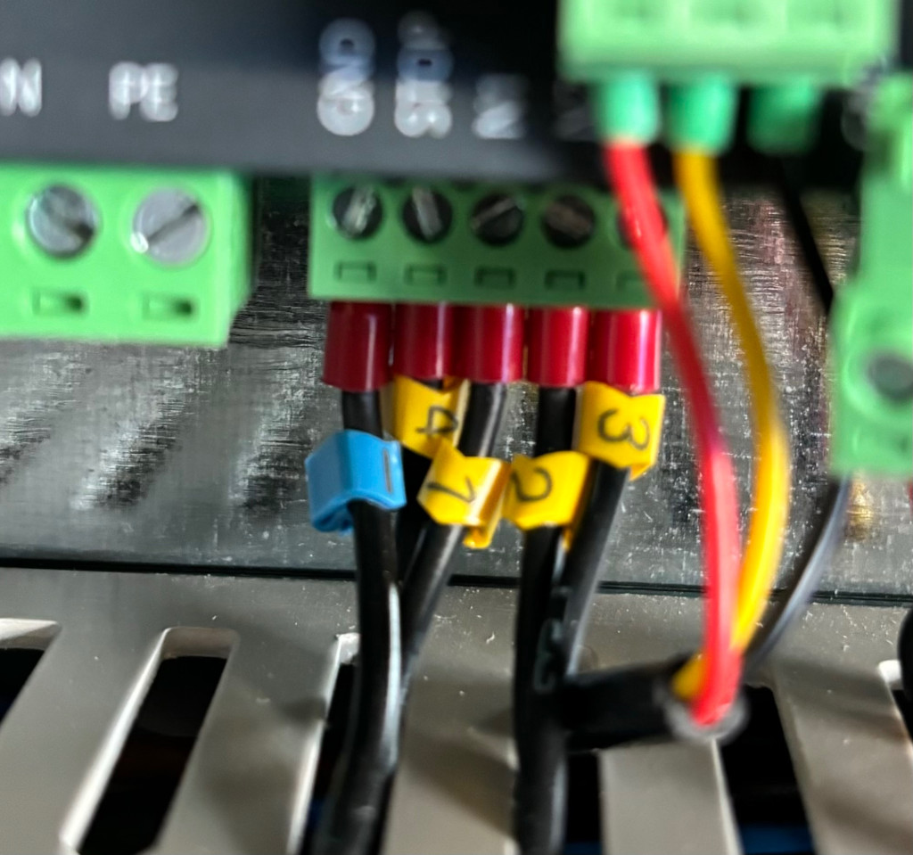

Ja, das „ Blaue I“ ist Com.
Die Zahlen 1 ist D4, die Zahl 2 ist D3, die Zahl 3 ist D2. Ich habe das so rum angeschlossen, weil ich wollte, dass 1 die langsamste Drehzahl ist. Die Zahl 4 also On/off ist an Stop angeschlossen.
Beiträge: 10440
ich glaub 4 (STOP) brauchst Du bei dem nicht.
Er sollte anhalten, wenn D_4, _3, _2 nicht angesteuert werden (bzw geht in den davor am Gerät eingestellten Zustand, wenn nix mehr angesteuert wird)

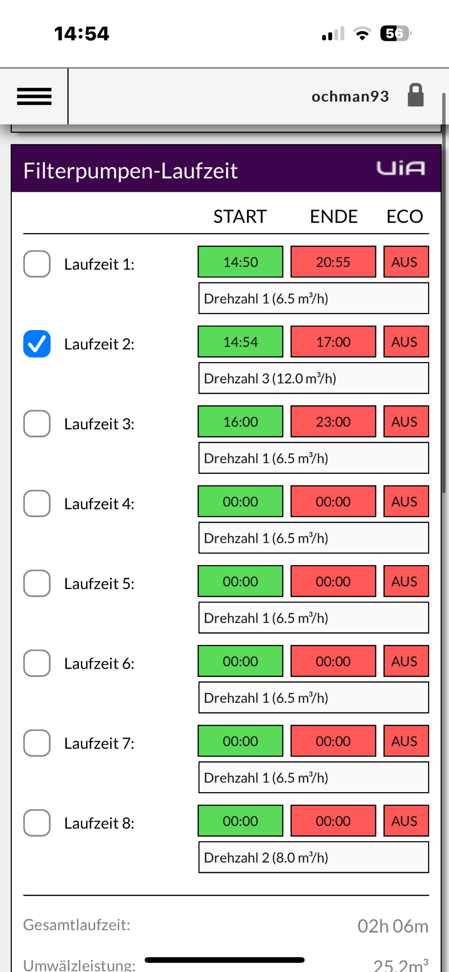

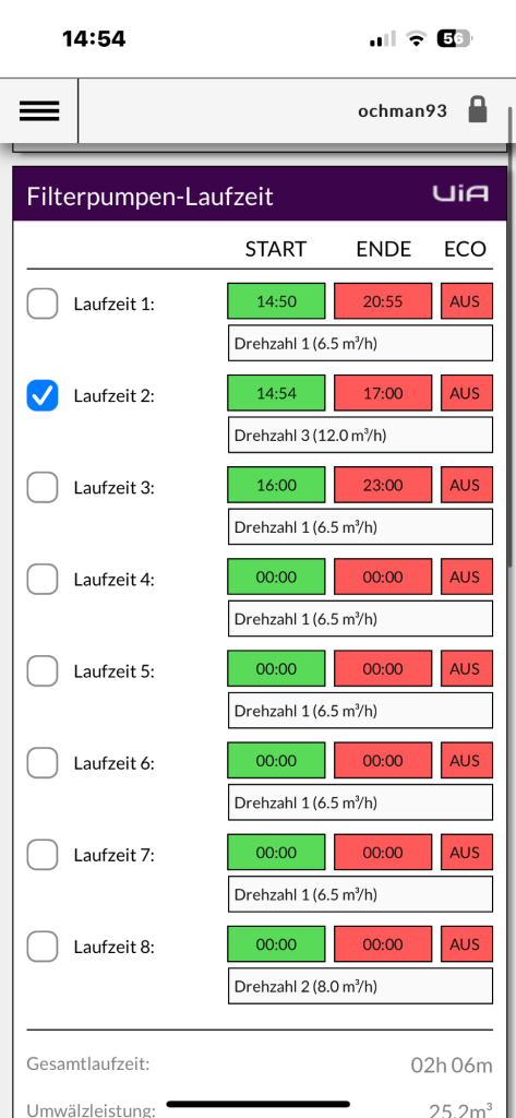

Habe da mal zum Spaß, 14:54 eingegeben und da ging er nicht an.
Beiträge: 10440
ja dann.... :)
Keine Ahnung ob man an dem Teil noch was konfigurieren oder klemmen muss, damit er auf die externe Ansteuerung reagiert.
Kannst ja auch mal die Kontakte direkt an dem Ding brücken und kucken ob sich was tut...
Zeiteinstellung alleine heist nicht unbedingt das die Pumpe auch geschaltet wird.... wurde am Dashboard angezeigt das sie läuft?

Leider nein. Am Dashboard wird auch gezeigt, dass die Pumpe aus ist. Selbst wenn ich sie manuell starte, wird angezeigt, dass die Pumpe aus ist.
Beiträge: 10440
es wird Dir ja dann irgendeine Fehlermeldung angezeigt werden... oder irgendwas bei den Benachrichtrichtigungen stehen warum sie nicht läuft/gesperrt ist.

Habe nun ein Fehler gefunden. Leider hat das trotzdem kein Erfolg gebracht. Der sogenannte Com Anschluss, war gar nicht angeschlossen. War das falsche Kabel (6 adriges) und habe das 6. Kabel genutzt, welches ins Leere lief 😂. Wie auch immer, geht trd. nicht

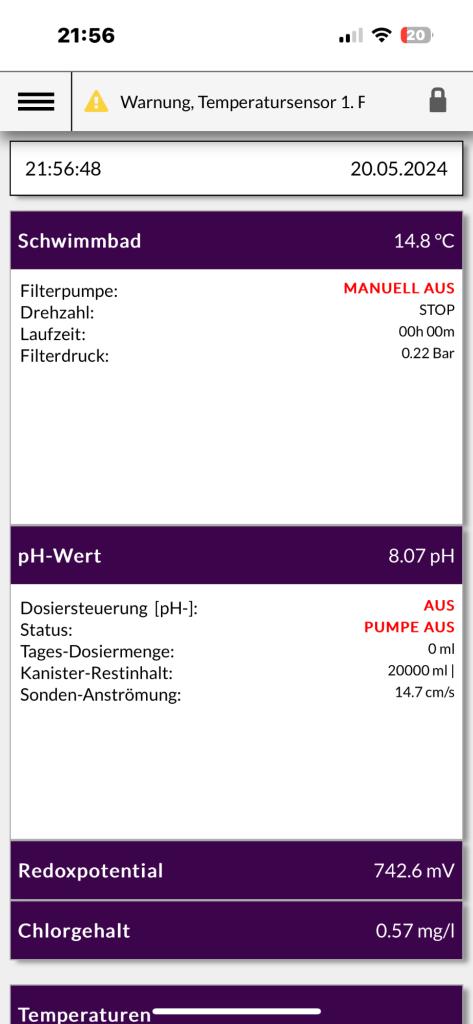

Wenn ich die Pumpe Manuell mit der AquaForte einschalte, bekomme ich Filterdruck und Sondenanströmung angezeigt, aber weiterhin steht, dass die Pumpe aus ist. Mein Problem ist eigentlich nur, dass meine Filterpumpe nicht über die Violet anspringt. Ich bekomme keine Fehlermeldungen oder ähnliches.
Beiträge: 10440
auf dem Screenshot ist die Pumpe "MANUELL AUS"... weder auf "AUTOMATIK" noch auf "MANUEL EIN".
Die pH Dosiersteuerung ist auch "AUS" und nicht auf "AKTIV" gestellt
...also? Was solle es anderes tun als AUS zu sein?
Aber Deine Pumpe läuft ja scheinbar trotzdem (Anströmung vorhanden)
