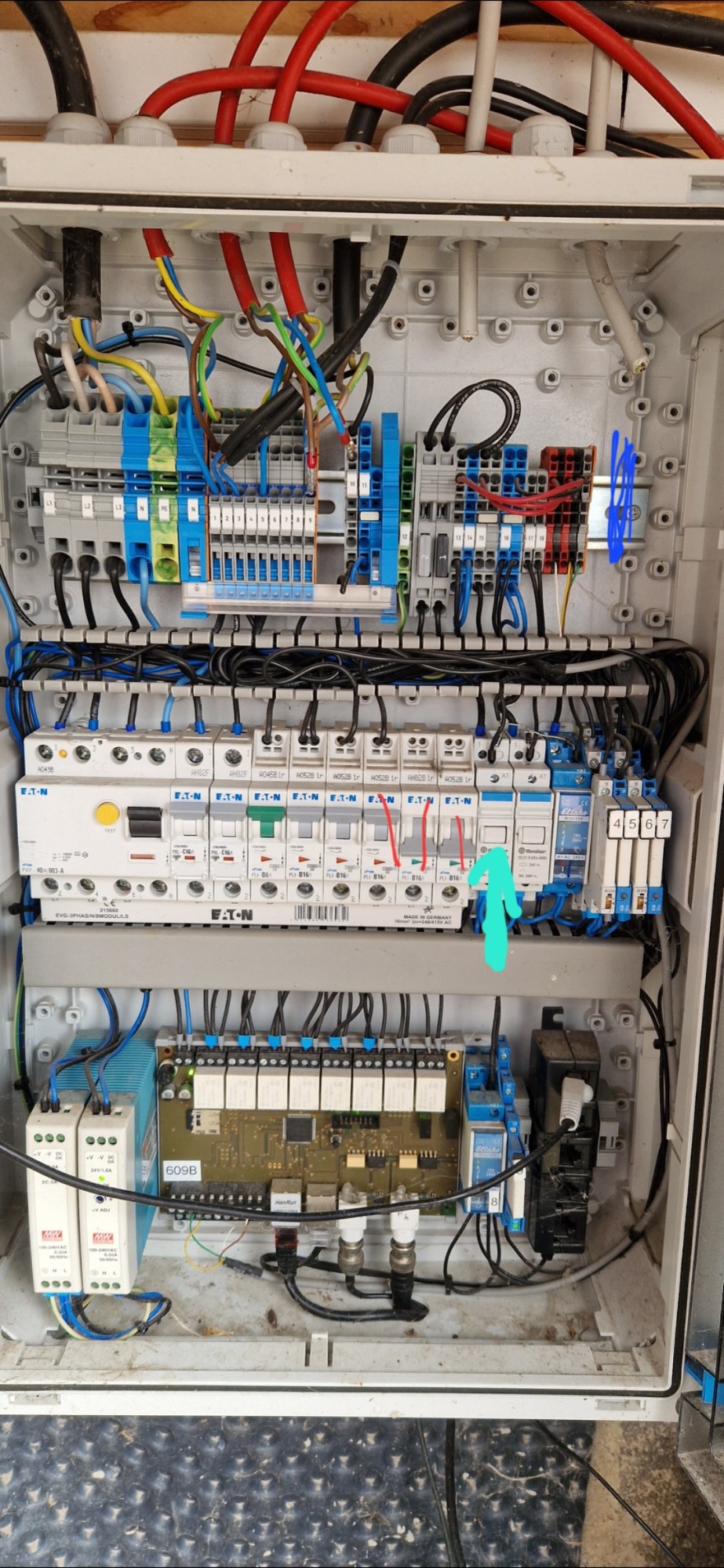

Habe gestern gemerkt das meine Poolpumpe nicht mehr läuft.
Wollte sie Manuell einschalten und reagiert auch nicht....
Wenn ich den Stromstoßschalter drücke und halte geht sie an !!!
Hellblau Markiert auf dem Foto.... kann es damit zusammen hängen da es defekt ist der Stromstoßschalter ???
LG Chriss

weis ja nicht wie es verdrahtet ist, aber wenn Du am Controller die "Pumpe" Einschaltest, müsste das Controller-Relais ja dann das Lastrelais ansteuern?
Wenn das Lastrelais schon nicht mehr schaltet, musst mal kucken ob da noch die Steuerspannung an der Spule ankommt.

Huhu Alex
Tut mir leid für die Späte Meldung,
Ihr habt Sie damals zusammen gebaut war einer von den Ersten glaub ich mit dabei
Der Finder Relais war defekt....... Eltaco wurde ja damals verbaut dann habt ihr mir den anderen Geschickt und der war defekt jetzt gewechselt und passt wieder...
