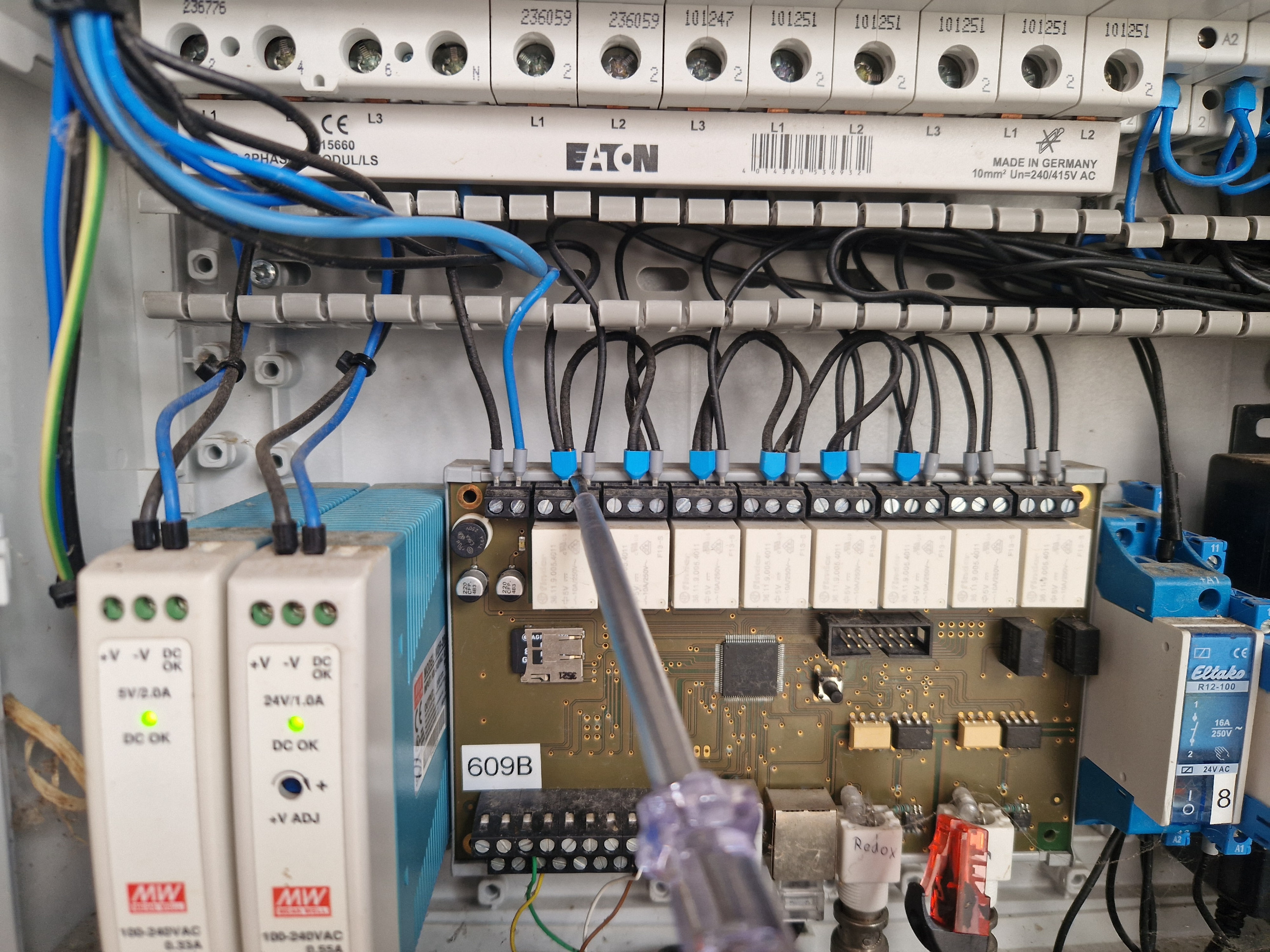

Das komische ist wenn ich den Schrauben dreher wie unten auf dem Bild stecken lasse bekommt er kontakt und die PoolPumpe läuft aber nur wenn er drin ist..
Wenn ich die Sicherung vom Controller aus mache funktioniert nichts.....
hmmm

Mit dem Schraubendreher hast Du in dem Sinne das Relais gebrückt
Allen Anschein nach, ist die Proco Stromlos ... hast Du ein Voltmeter da?
Vielleicht kommt aus dem 24V Netzteil nichts raus ... also mal die 5V und die 24V messen
Ja... wie AlPi geschrieben hat, überbrückst ja einfach den Relaiskontakt und der Schütz für die Pumpe schaltet dann ein.
Wenn die 5V vom Netzteil an den beiden Klemmen der Platine ankommen, die Sicherung OK ist und LED oben links auf der Platinen leuchtet trotzdem nicht... dann musst uns die Platine leider schicken. Irgendwas is wohl defekt.
