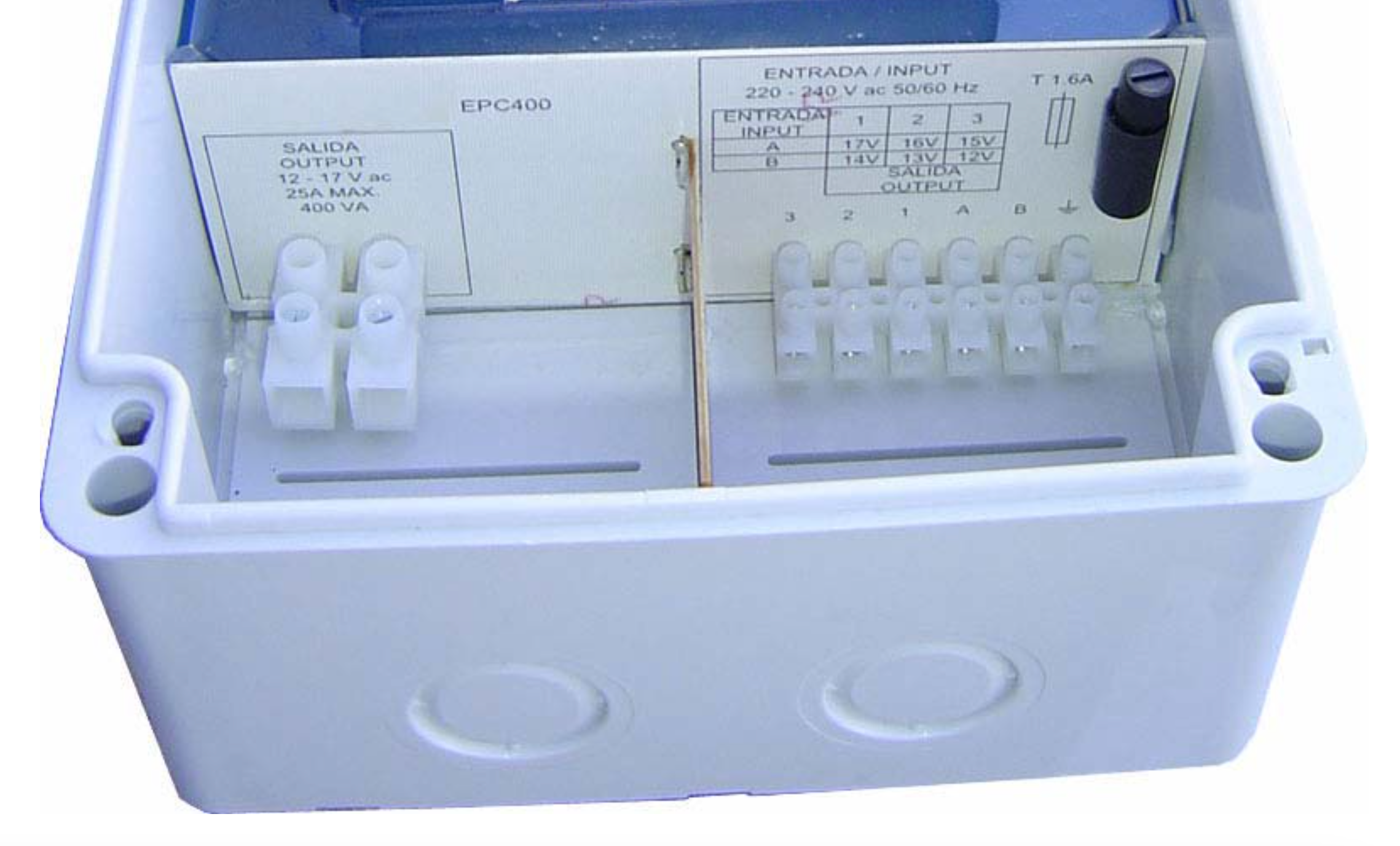

ich habe 2 LumiPlus V2 DMX RGB 12V je 43W
Die Kabellänge von den Leuchten zum Trafo beträgt in etwa
Leuchte 1 - 8m
Leuchte 2 - 12m
Nun bin ich mir unschlüssig ob ich den Primäranschluss bei B2 machen soll wenn ich ein Kabel mit 2x2,5mm² nutze (die vorhandenen 2m Anschlussleitung ist ja nur in 2x1mm² ausgeführt).
Allgemein finde ich die Tabelle von AstralPool bzgl. des Spannungsabfall sehr "interessant". 100W bei 10m mit 2,5mm² macht ja knapp 10% Verlust.

ich steh auf'm Schlauch... was ist das B1, B2, B3 und A1, A2, A3?

Ach ja sry
das sind die möglichen Anschlüsse an dem Trafo

Verstehe... die kalkulieren den Spannungsabfall (durch das eigentlich zu dünn vorgegebene Kabel) mit ein und haben verschiedene Ausgangsspannungen am Trafo um das zu "kompensieren". Die Lampe braucht wohl nur 12V... und sie haben 12V - 17V Ausgänge am Trafo. Halt dich einfach an die Tabelle, das kommt dann schon in etwa hin (also B2 wird passen)
