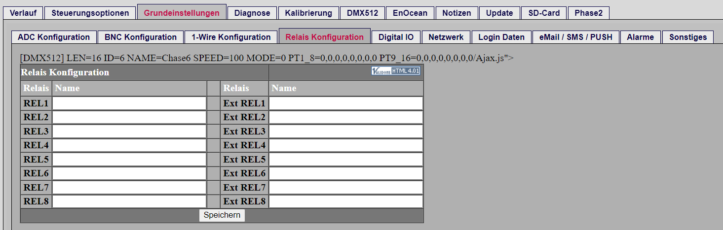

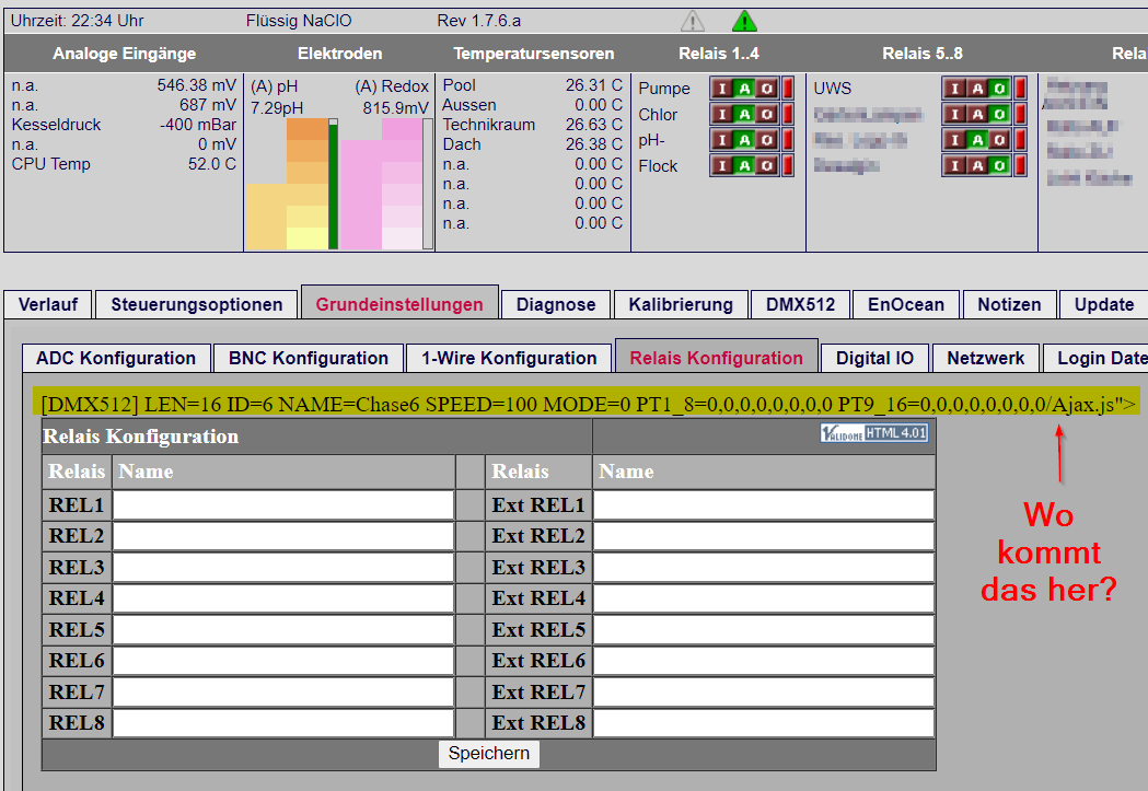

Bei mir ist die Pool-Steuerung etwas durcheinander geraten, aber es scheint alles zu funktionieren
Weiß jemand auf die schnelle, wo ich nachschauen muss was da nicht passt?
Danke und Gruß
Roland

Lass mal das letzte Update nochmal drüber laufen, wie hier beschrieben:
viewtopic.php?p=29165#p29165 (INSTALLATION DES UPDATES IM LOKALEN NETZWERK (AUTOMATISCHER UPLOAD)... NUR FÜR WINDOWS BETRIEBSSYSTEM)
Das sollte eigentlich auch alle .htm Dateien nochmal aktualisieren / korrigieren (Browsercache danach noch leeren)

vielen Dank für deine schnelle Rückmeldung.
Update wurde erfolgreich durchgeführt, aber in der Relais Konfiguration ist immer noch was falsch
Und meine DMX Konfiguration ist auch noch durcheinander bzw. wird mir die CHASES nicht mehr angezeigt (siehe viewtopic.php?f=32&t=1300&e=1&view=unread#unread)
Habe zwar schon die slider.htm auf den Controller kopiert aber anscheinend funktioniert das so nicht mehr
Tut es eigentlich schon. Chases gibts aber schon seit Ewigkeiten nicht mehr ... ?!
Browsercache gelöscht nach dem Update?

habe es jetzt - fast - hingekriegt
Nur meine Schieberegler im DMX wollen noch nicht ganz - aber das Licht leuchtet schon mal
