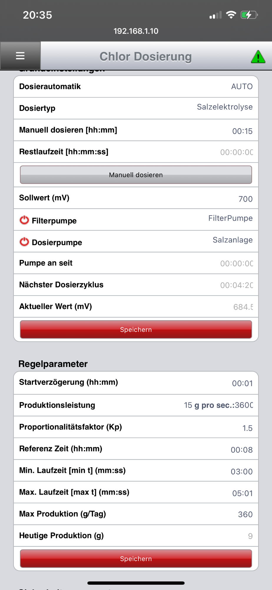

Kämpfe schon seit längerem mit dem Problem das sich die Elektrolyse Anlage nicht dazu schaltet.
Manuell dosieren geht, bringt halt wenig bei der Hitze, wenn ich nicht zuhause bin
Werte bei der Chlor Dosierung eingestellt wie am Foto ersichtlich.
Hab die Werte auch schon mal verändert ohne Erfolg,
Den KP Faktor auch von 0,3-15 durchprobiert.
Ph Dosierung funktioniert einwandfrei.

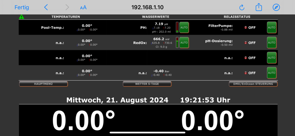

Das was auch nicht funktioniert ist die Temp. Anzeige vom Wasser,
Alter Fühler hängt sich die Temp. Anzeige auf.
Neuer Fühler, letzten Herbst gekauft zeigt null an.

Nimm die Bedienungsanleitung und stell die Werte (kP, Referenz-Zeit, min_t, max_t) entsprechen der "Startrichtwerte Redox-Regelung für Salzelektrolyse" ein ...
https://www.pooldigital.de/trm/TRM_ProConIP.pdf#page=56 (S. 56)
...dann macht Sie auch, was Du erwartest.

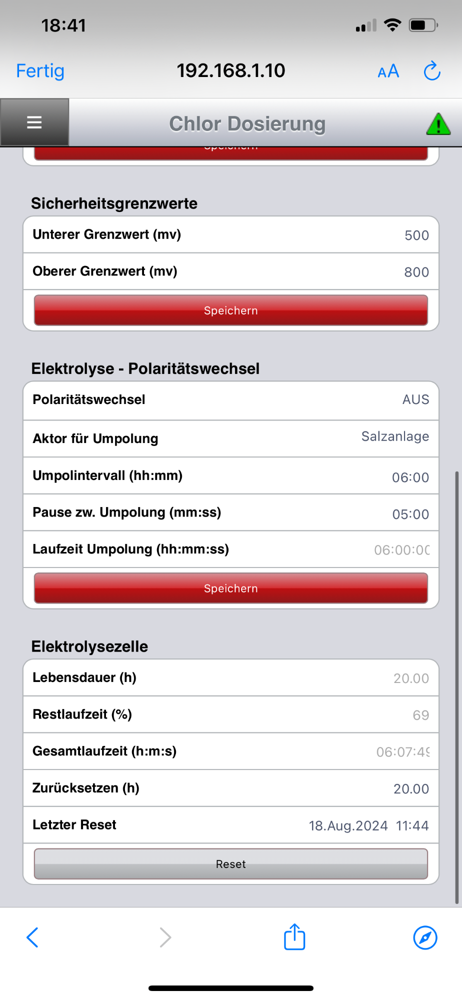

Sie macht auch jetzt schon was sie soll, aber mit den eingestellten Regel-Parametern geht sie halt vermutlich erstmal irgendwo unter 500mV an... und da kommt dann aber schon der untere Sicherheitsgrenzwert ... und ... ja, sie geht so wohl eher nie an

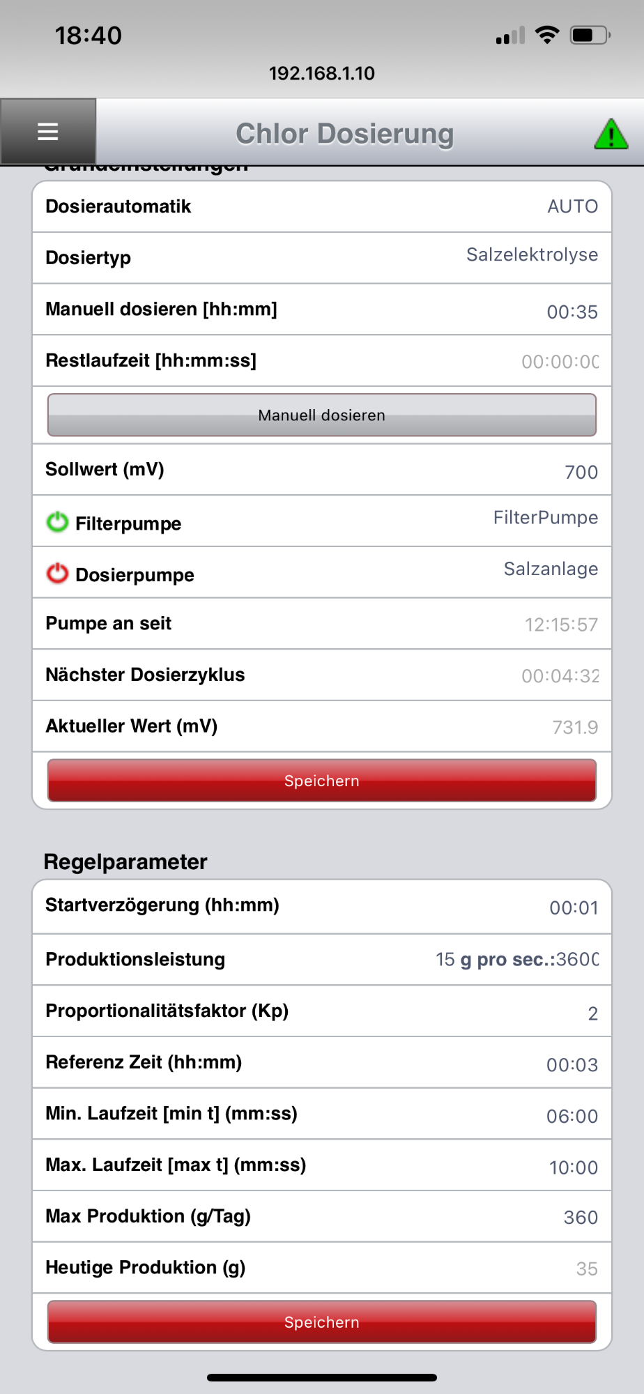

Re: Elektrolyse schaltet nicht automatisch
Hab ich gestern Abend wieder so eingestellt, laut Handbuch.
Keine Einschaltung, heute früh gegen 7:00 hatte ich 700mV,
Jetzt noch 643
Sollwert wäre 700

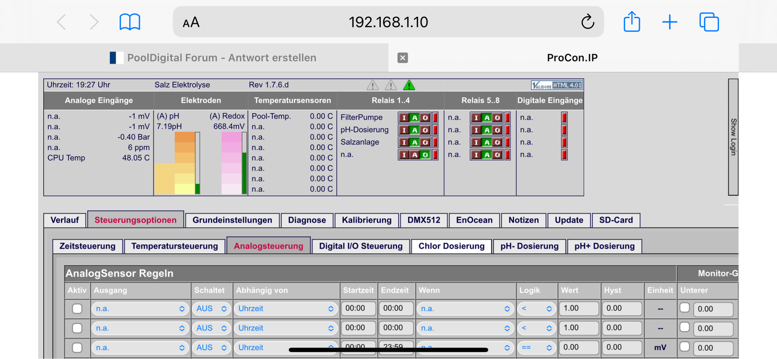

Wenn das alles so eingestellt ist, dann gibt es evtl noch eine andere Regel, die das Relais "Salzanlage" auf AUS hält... oder das Relais selbst wurde manuell AUS geschaltet.
Wenn es eine externe Adresse gibt mit der man auf die Steuerung kommt, dann die bitte mal per Mail schicken... oder halt noch Screenshots der "Gesamtübersicht" und z.B. aller Analogregeln posten.
Für das freigeben der Adresse brauch ich jemand, wird ein paar Tage dauern.
Digital I/0 Steuerung ist alles deaktiviert
Analog Steuerung ist alles deaktiviert
ADC Konfiguration; Name alle n.a.
BNC 0 ist Redox, 1 ist Ph, kann ich auch nichts umstellen.
Bei all diesen hab ich nie was umgestellt,
Ich denke die anderen Punkte bei der Grundeinstellung sind irrelevant.

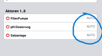

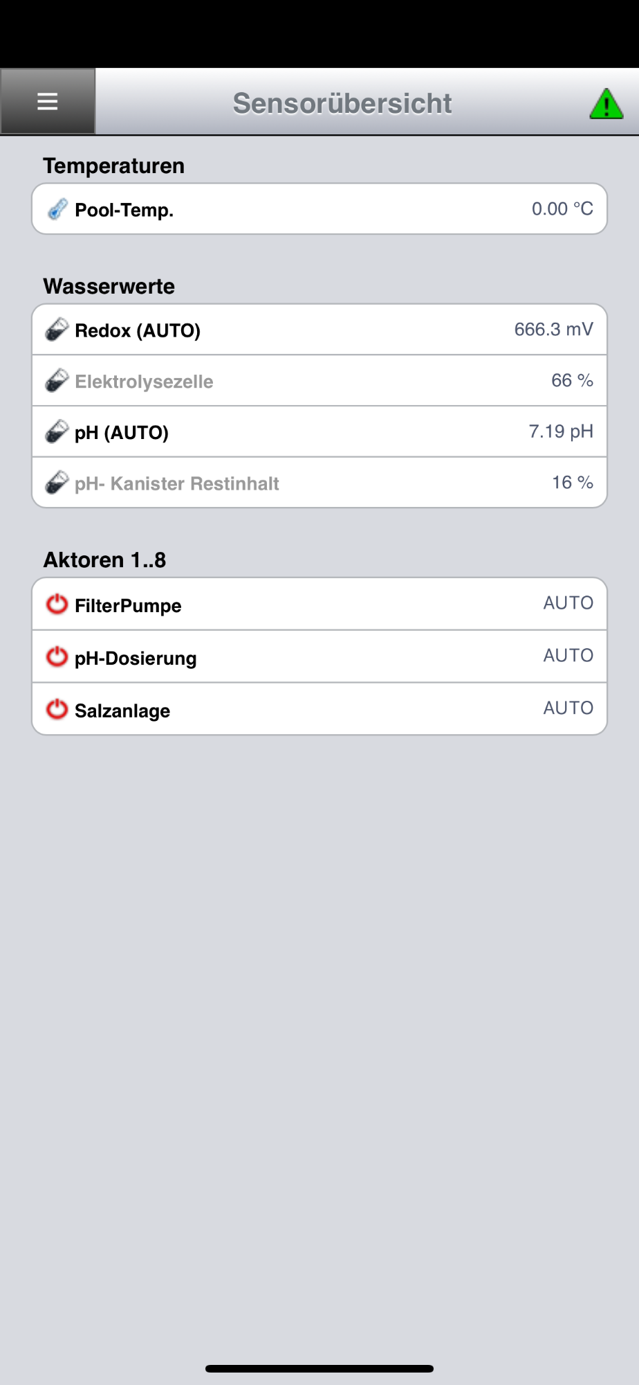

Ne, Grundeinstellungen brauchen wir nicht. Ich hatte nach der "Gesamtübersicht" gefragt... im speziellen der Bereich in dem die 8 Relais angezeigt werden und ob da alles auf automatik steht (oder eben MANUELL AUS). Ansonsten ... wurde die pH+ Dosierung evtl aktiviert und in der ist das Relais "Salzanlage" auch als Dosierpumpe angelegt?
Ph+ hab ich nicht.
Hoffe ich hab jetzt das richtige fotografiert
Was mir komisch vorkommt, ist das beim Display kein Relaistatus der Salzanlage gibt, ph minus gibt es
Ja, das meinte ich
Wenn hier ein Relais auf AUS gestanden hätte, dann kann es auch von keiner Steuerungsregel eingeschaltet werden. Passt aber. Hast noch irgendeine der Einstellungen bei der Chlordosierung vergessen an zu passen ?!
Eben nochmal durchgesehen, passt alles, Startverzögerung 1 Minute sollte ja reichen, muss ja nur größer als 00:00 sein
die wäre ja egal... dieser Timer läuft ja nur einmal nach Pumpenstart, bis dann die Dosierung freigegeben wird.
Mach mal nochmal nen Screenshot bitte von der Chlor-Dosierung. Also das gleiche was Du hier schon im ersten Betirag, zweites Bild hattest.
In der Anleitung steht für die "Referenz-Zeit" nicht 8 Minuten... sondern 8 Stunden!
